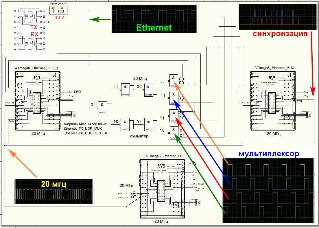

Расчётная скорость передачи пакетов у нас должна быть 17.000 пакетов/c. Но на анализаторе мы видим 8.630 пакетов/c.
Половина пектов теряется...
Почему так происходит ?
Потому что мы нарушили требования спецификации https://ru.wikipedia.org/wiki/10BASE-T
У нас ATmega8 передаёт пакеты непрерывно... А согласно спецификации межпакетный интервал должен составлять 9,6 мкс.
https://en.wikipedia.org/wiki/Interpacket_gap
Переделаем всё по стандарту.
Когда ATmega8 не передаёт пакеты, ATmega8 передаёт импульсы NLP (согласно спецификации 10BASE-T).
Всё работает ))
Расчётная скорость передачи пакетов у нас должна быть около 14.000 пакетов/c. На анализаторе видим 14.431 пакетов/c.
Замечательно. Наша ATmega8 передаёт пакеты со скорость 14.431 пакетов/c.
Потерь пакетов нет. Всё работает стабильно.
Преамбула должна быть 8 байт... но на самом деле достаточно 4 байт.
в конце пакета CRC32
Wireshark это не видит. Но оно там есть)).

Далее... Синхронизировали работу двух МК.))
Теперь всё работает так:
1- Два МК работают от одного тактового генератора (кварцевый генератор).
2- Два МК выполняют все инструкции синхронно.
Принцип работы синхронизатора простой.))
Перед началом выполнения инструкций первый МК передаёт сигнал синхронизации второму МК.
Второй МК синхронизируется по сигналу синхронизации от первого МК.
В итоге оба МК выполняют все инструкции синхронно.

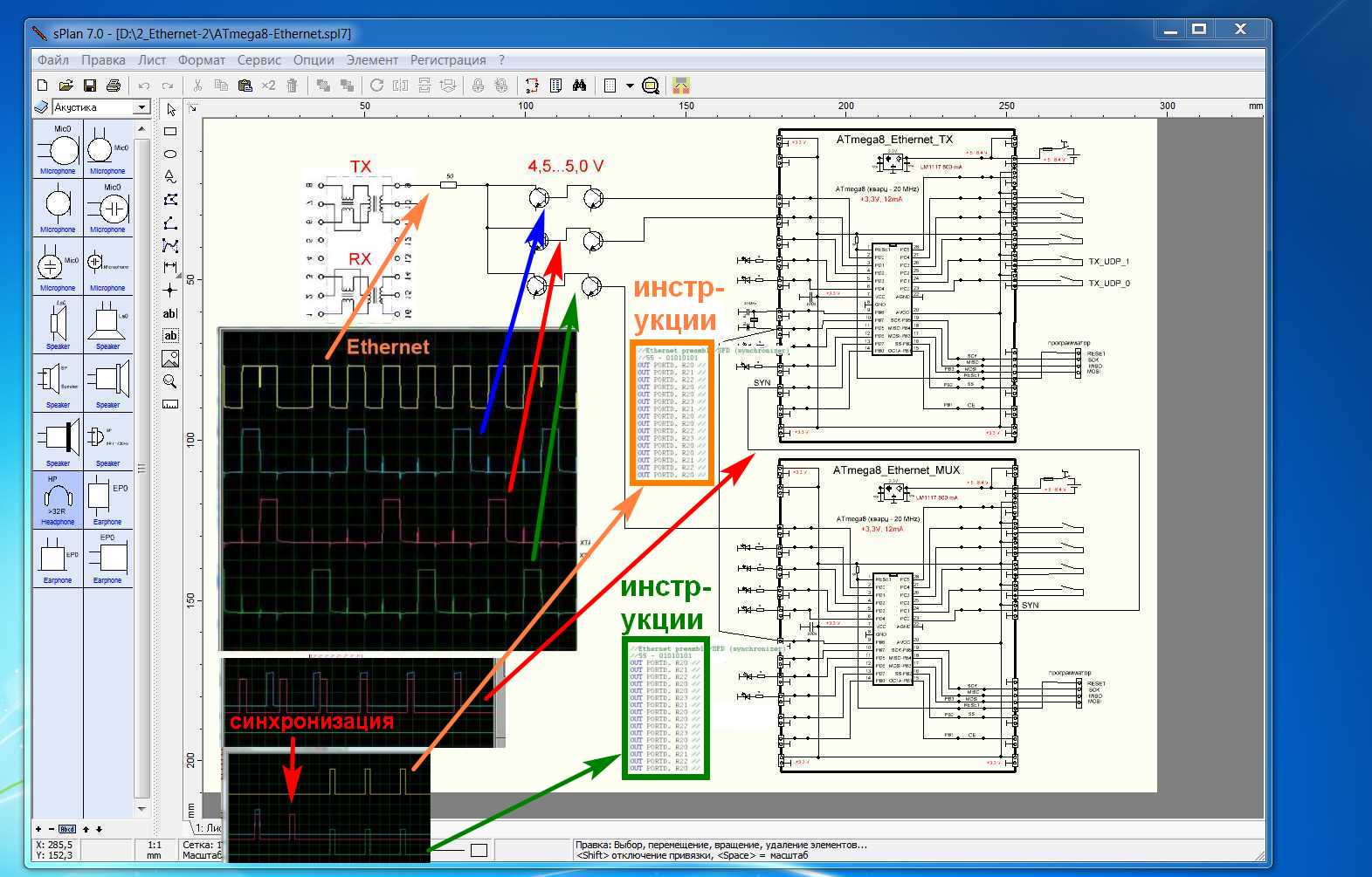

И нифига не работает))

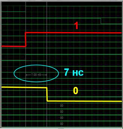

Видимо для синтеза сигнала Ethernet недостаточно просто синхронизировать выполнений инструкций. Необходимо ещё синхронизировать фазу тактового генератора... с учётом задержек на переключение выводов самого МК...
Добавим в схему фазовый детектор тактового сигнала 20 МГц.
Фазовый детектор показывает задержку фазы тактового сигнала 20 МГц в несколько наносекунд.
В этом вся проблема.
Решение.
Можно скорректировать тактовый сигнал с помощью LC или RC цепи...
Или можно использовать внешний тактовый генератор.
Другое...
Подключили внешний тактовый генератор на ATmega328.
Фазовый детектор показывает - отклонений фазы тактового сигнала нет.
Теперь два МК типа ATmega8 работают от одного кварцевого генератора синхронно и синфазно. ))
Теперь всё работает как надо.

Далее... используем мультиплексор...

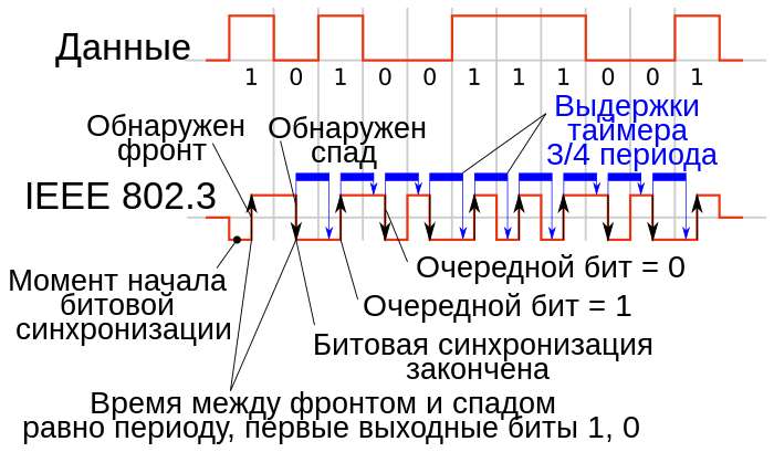

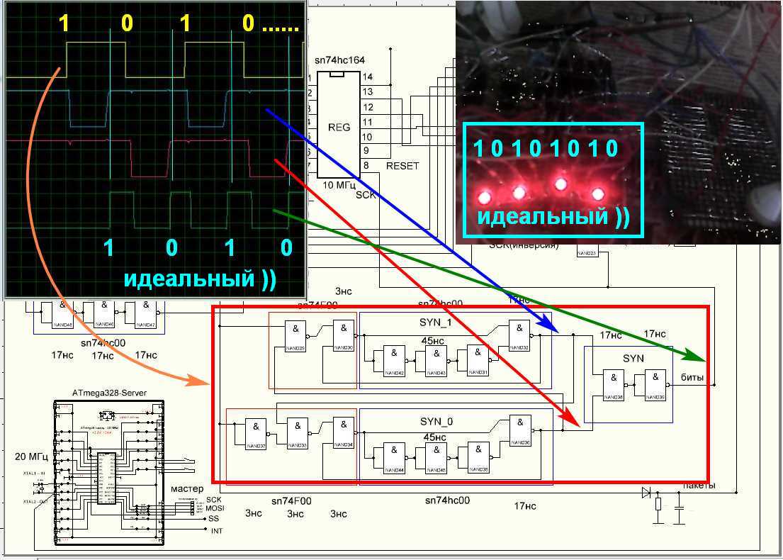

далее... приёмник.
делаем синхронизацию...
используем прямой метод синхронизации...
блок синхронизации...
в блоке синхронизации используем время переключения логических элементов...
работает))
В итоге получилась такая схема.
работает))

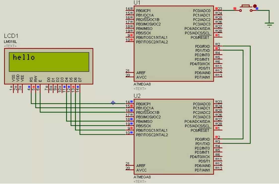

проблема:
радио канал глючит... работает через раз... то передаёт пакеты... то ничего не передаёт (точнее передаёт с 10-го раза)...
это не Умный дом... а фигня какая-то...
надо переделать на провода.
а как лучше всего подключить МК ?

далее...
UART хорошо...
но наш самодельный протокол лучше))
наш самодельный протокол работает по одному проводу... приём-передача.
:tea:
далее...
пока два МК расположены радом всё работает чётко.
:tea:
при подключении двух МК по витухе 10-20 метров... ничего не работает.))

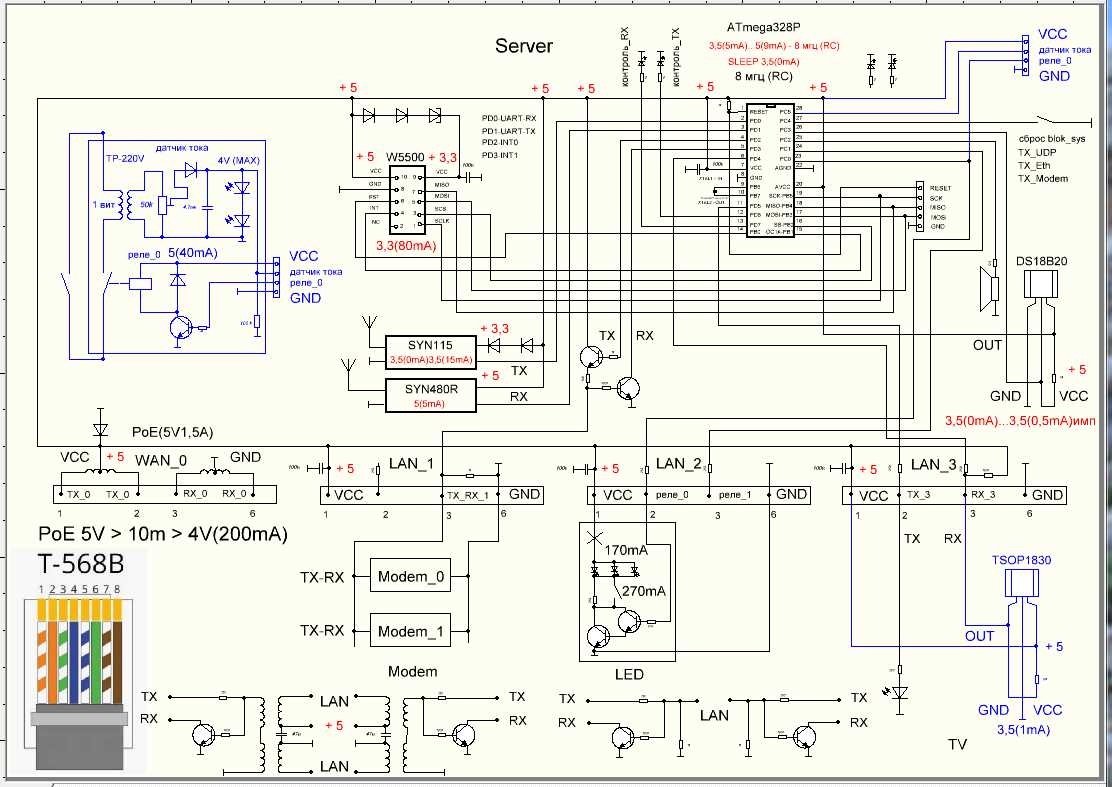

это потому что линия не согласована...
:roll:
в заводских протоколах на концах линии стоят согласующие резисторы...
:roll:
добавили согласующие резисторы...
согласование.jpg [27.19 KiB]
и сразу всё заработало))
:tea:
Добавлено after 3 minutes 7 seconds:
теперь другая проблема... согласующие резисторы сильно нагружают выход МК... в итоге сигнал доходит через раз))
значит надо добавить усилитель...
усилитель приёмника.jpg [41.51 KiB]
всё работает))
:tea:
Добавлено after 2 minutes 22 seconds:
теперь другая проблема... если на линии один приёмник то всё работает чётко.
а если на линии будет много приёмников...
:roll:
то один МК их всех не потянет...
значит нужен ещё и усилитель для передатчика...
:roll:
Добавлено after 8 minutes 34 seconds:
добавили усилитель для передатчика...
уилитель приёмо-передатчика.jpg [116.54 KiB]
всё работает))
только скорость упала с 100 кбит до 10 кбит...
ну и ладно)) для дома 10 кбит пойдёт.
:tea:
Добавлено after 8 minutes 52 seconds:
единственное что ещё можно сделать - добавить гальваническую развязку... как в интернете...
развязка.jpg [9.83 KiB]
над этим надо ещё подумать...
