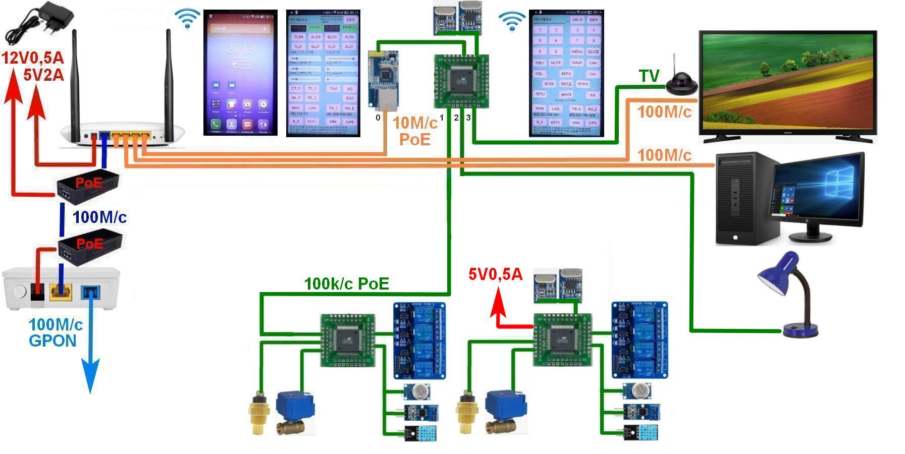

на чём мы остановились... надо доделать / переделать самодельный интернет)) для Умного дома...
смотрим сигнал в интернете...
берём Ардуино
пишем программу...
нажимаем на кнопочки... всё работает))
разберём подробнее...
Расчётная скорость передачи пакетов у нас должна быть 17.000 пакетов/c. Но на анализаторе мы видим 8.630 пакетов/c.
Половина пектов теряется...
Почему так происходит ?
Потому что мы нарушили требования спецификации https://ru.wikipedia.org/wiki/10BASE-T
У нас ATmega8 передаёт пакеты непрерывно... А согласно спецификации межпакетный интервал должен составлять 9,6 мкс.
https://en.wikipedia.org/wiki/Interpacket_gap
Переделаем всё по стандарту.
Когда ATmega8 не передаёт пакеты, ATmega8 передаёт импульсы NLP (согласно спецификации 10BASE-T).
Всё работает ))
Расчётная скорость передачи пакетов у нас должна быть около 14.000 пакетов/c. На анализаторе видим 14.431 пакетов/c.
Замечательно. Наша ATmega8 передаёт пакеты со скорость 14.431 пакетов/c.
Потерь пакетов нет. Всё работает стабильно.
Преамбула должна быть 8 байт... но на самом деле достаточно 4 байт.
в конце пакета CRC32
Wireshark это не видит. Но оно там есть)).
Далее... усложним схему...
Сделаем Сумматор.
работает.
Далее... Синхронизировали работу двух МК.))
Теперь всё работает так:
1- Два МК работают от одного тактового генератора (кварцевый генератор).
2- Два МК выполняют все инструкции синхронно.
Принцип работы синхронизатора простой.))
Перед началом выполнения инструкций первый МК передаёт сигнал синхронизации второму МК.
Второй МК синхронизируется по сигналу синхронизации от первого МК.
В итоге оба МК выполняют все инструкции синхронно.
И нифига не работает))
Видимо для синтеза сигнала Ethernet недостаточно просто синхронизировать выполнений инструкций. Необходимо ещё синхронизировать фазу тактового генератора... с учётом задержек на переключение выводов самого МК...
Добавим в схему фазовый детектор тактового сигнала 20 МГц.
Фазовый детектор показывает задержку фазы тактового сигнала 20 МГц в несколько наносекунд.
В этом вся проблема.
Решение.
Можно скорректировать тактовый сигнал с помощью LC или RC цепи...
Или можно использовать внешний тактовый генератор.
Другое...
Подключили внешний тактовый генератор на ATmega328.
Фазовый детектор показывает - отклонений фазы тактового сигнала нет.
Теперь два МК типа ATmega8 работают от одного кварцевого генератора синхронно и синфазно. ))
Теперь всё работает как надо.
:tea:
Далее... используем мультиплексор...
:tea:
далее... приёмник.
делаем синхронизацию...
используем прямой метод синхронизации...
блок синхронизации...
в блоке синхронизации используем время переключения логических элементов...
работает))
В итоге получилась такая схема.
работает))
:tea:
Теперь о недостатках...
1- приёмник (ATmega328_RX_Ethernet) периодически зависает. Сказывается плохая синхронизация... Спасает только RESET.
ATmega328 нужна нормальная синхронизация.
2- много Ардуин... надо оставить одну Ардуину... сотальное надо переделать на логику.
:roll:
схема.jpg [155.4 KiB]
:roll:
проблема:
радио канал глючит... работает через раз... то передаёт пакеты... то ничего не передаёт (точнее передаёт с 10-го раза)...
это не Умный дом... а фигня какая-то...
надо переделать на провода.
а как лучше всего подключить МК ?

далее...
UART хорошо...
но наш самодельный протокол лучше))
наш самодельный протокол работает по одному проводу... приём-передача.
:tea:
далее...
пока два МК расположены радом всё работает чётко.
:tea:
при подключении двух МК по витухе 10-20 метров... ничего не работает.))
