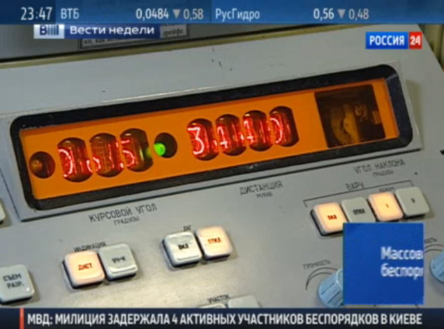

Ща смотрел вести недели, в репортаже про ниибацо современные подлодки промелькнул какой-то пульт управления с ИНками. :) Походу ИН-12.
"Россия вернула лидерство в подводном флоте" примерно на 3:45.

MyxoMop писал(а):
Ща смотрел вести недели...
Думал никто не заметил, слишком короткий фрагмент.
Но если внимательно расмотреть выложенный фрагмент, появляется сомнение.
Как будто кадры из другой оперы, панель потертая с какими-то древними индикаторами.
Секретность однако.
