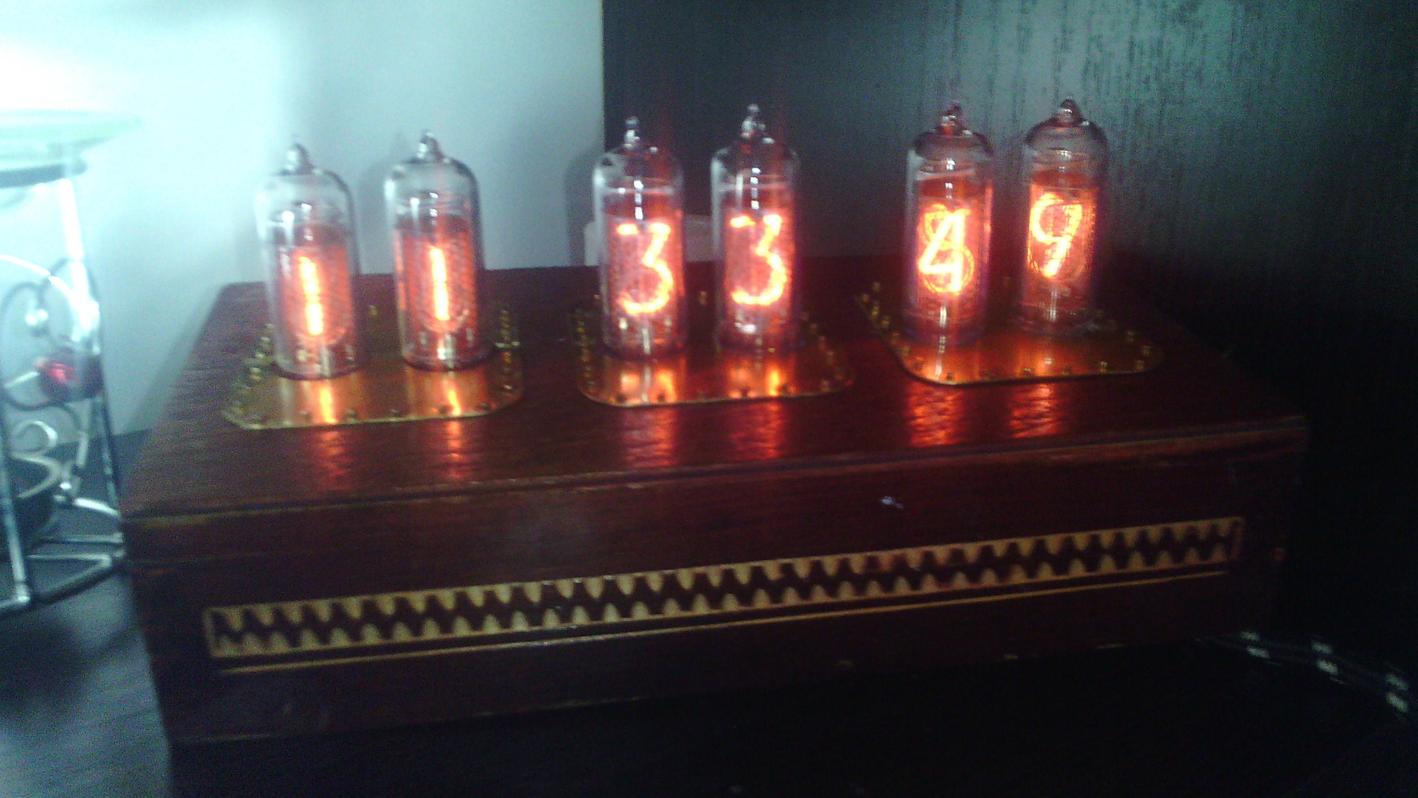

вот мои.спасибо woddy Алексею.помог хорошо с схемой и пайкой.

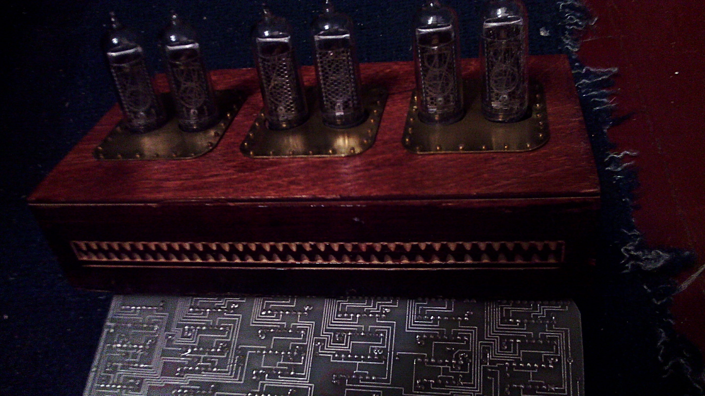

корпус
http://img.radiokot.ru/files/89107/8yo3gqc2e.jpg

на жесткой логике.
в качестве корпуса искал долго ,что придумать.хотел применить латунь.в итоге перебрав много кусков дерева,купил шкатулку из СССР,снял крьшку,укоротил(отпилил)шкатулку,снова собрал а вместо крьшки взял фанерку, морилкой покрьл(ездил на мебельную фабрику),потом сверху лаком покрьл(обращался к костоправам),потом ездил покупать лист латуни,потом нашел токарнй станок,где мне латунь врежут и прорежут дьрки,долго думали как это сделать,ибо латунь мнется при нажатии даже пальцем(толшина 0,7мм),потом купил латуневье гвоздики,потом сверлил шуриком отверстия под гвозди,вот в общем и всё.
вроде ничего такого,а время и бензина много потратил,чтоб это сделать.

А печатка односторонняя разведена? не поделитесь? и схема тоже интересна очень.
СообщениеДобавлено: Вс янв 26, 2014 15:10:17
Рейтинг сообщений: 65
Сообщений: 849
Откуда: новосиб
схема от Умки, тут выложена была. на 511 логике. страница обсуждения 1219
