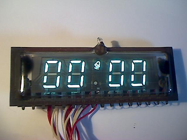

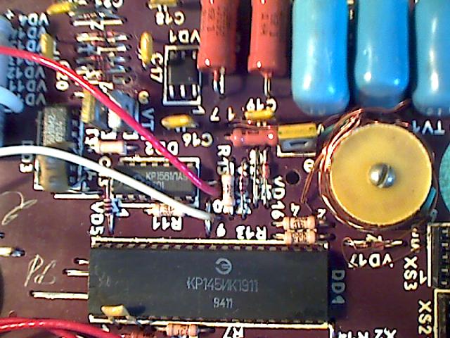

На фото остатки от «Часы-телефон ТА-205»
Плата и есть часы на КР145ИК1911 и «стекляшка» ИЛЦ4-5/7Л,
И даже работает.
Было время их просто выкидывали :cry:

Электролитические кондёры лучше сразу поменять.

Парочка плат в рабочем состоянии в тумбочке валяется уже давно.
Просто мне нравятся больше газоразрядные, например (ИН-14).
Хотя если корпус поприличнее, а плату на контроллере для уменьшения размера то может что-то получится что можно на полочку поставить и к этому раритету экскурсии водить :)))
