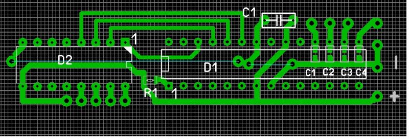

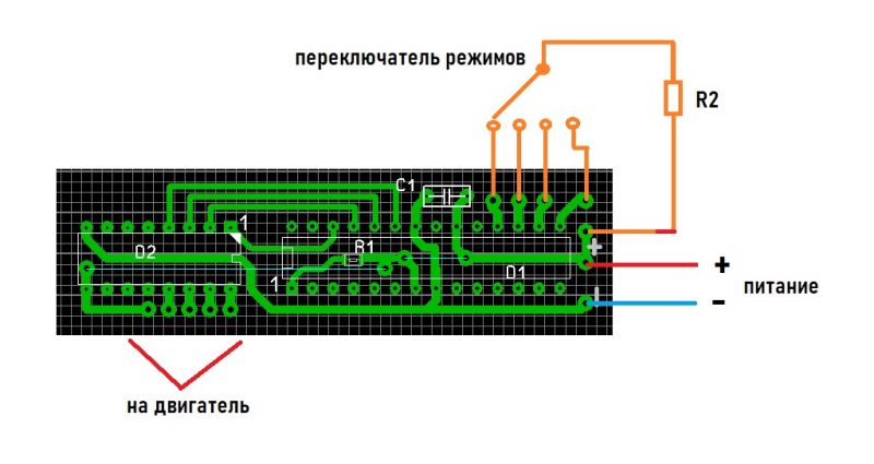

Схему я вижу так, поправте, если не правильно. И отзеркалил для удобства, теперь вид с стороны деталей.
Добавлено after 22 minutes 41 second:
Переделал питание и добавил кондёры на переключатель.
Пишу с ошибками и опечатками.На это у меня есть разрешение и справка
