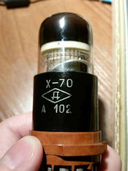

попалась ин-2 без газо поглотительной таблетки 72 г. с интересной маркировкой мне такая не попадалась еще Д в ромбике .
"Д в ромбике" - значок завода "Анод", расположенного в городе Дятьково) Потом этот завод сменил логотип на нечто вроде спутниковой тарелки. У меня как раз декатроны А-102 разных годов выпуска с разными значками.
Кстати, самые первые ИН-1 и ИН-2 выпускал московский электроламповый завод (МЭЛЗ), у них была тонкая сетка. У меня есть ИН-2 МЭЛЗ 64 и 66 годов.

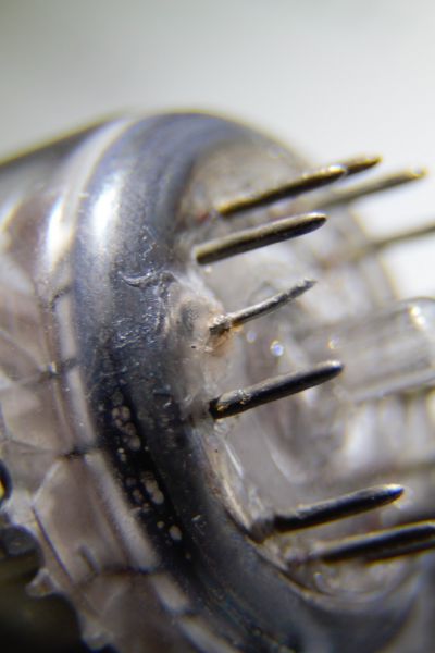

Попала тут в руки ИН-18 с оборванным выводом четверки.
В принципе, можно и в старший разряд поставить, но почему бы не попробовать восстановить?
Сложность заключается в том, что место излома заглублено в тело баллона примерно на 0.3мм, т.е не подпаяешься.
Фоток в процессе не делал, когда чухнулся - уже готово было.

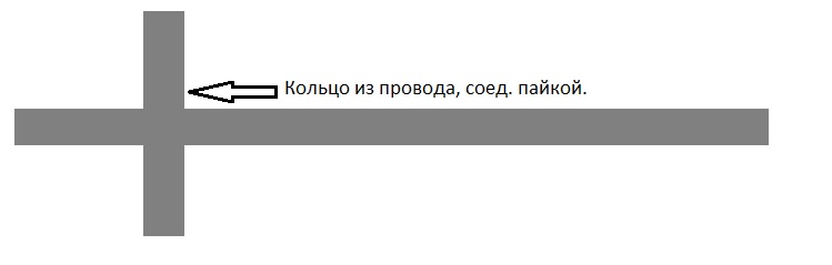

Итак, берем ДИП-500, болванку из латуни и точим новый вывод...
Шучу, конечно. Вывод мы будем делать из ноги конденсатора толщиной примерно 0.5мм. Нога должна быть мягкая, чтоб ее не отрывало при монтаже-демонтаже индикатора. А контачить в панели она теперь будет не за счет зажимания в гнезде, а за счет собственной упругости. Мы ее слегка изогнем, чтобы она краем касалась внутренней поверхности гнезда, этого будет достаточно.
На ноге мы выполним буртик диаметром около 1.5мм, чтобы ее не расшатывало и не отрывало, и чтоб клей ее держал надежно.
Должна получиться примерно вот такая деталь:
Буртик делаем с помощью колечка из тонкого провода, которое припаивается к выводу. При пайке образуются галтели из припоя, с той стороны, которая обращена к лампе, ее надо срезать надфилем с острой гранью.
Далее берем "Контактол", капаем в отверстие от заводского вывода и втыкаем туда наш вывод ремонтный.
После засыхания "Контактола" наносим сверху пару слоев суперклея-геля. Можно сыпануть содой, но я не делал - держится и так вполне надежно, не шатается.
Результат вот:
В общем, все работает, спокойно переносит втыкание-вытыкание в панель и вполне себе контачит.
Учитывая стоимость этих индикаторов, есть смысл заниматься такой прикладной стоматологией.

Я бы еще клеем залил два соседних вывода, можно было бы еще бахнуть в клей кусочек текстолита тонкого, с тремя отверстиями под эти три вывода, тогда можно вообще протез поставить по толщине как и родная ножка :)
Кстати, лечил ин-8-2 с отломанной ножкой двойки, вроде. Потыкал паяльником с флюсом для bga в дырочку от ножки, обломыш слегка залудился (по факту самая верхняя его точка, микроскопический островок), к откусанному выводу возле анода припаял проволочку, возле обломыша ее согнул и пропаял это место. Пока подготавливал следующий этап, случайно отломал припаяное :)) Запаял опять и сразу залил всё дно лампы со всеми выводами 2мм слоем эпоксидки. После отверждения всё работало 8)
Опыт приходит сразу после того, как он был нужен...

Были мысли для этих целей использовать pogo pin.

А это мысль.
Если подобрать этот погопин нужного диаметра и длины, его можно просто в панельку воткнуть и все, и делать ничего не надо. Будет штырем тыкать в обломок и контачить.
Залить эпоксидкой я тоже думал, но пока не стал. Суперклей в достаточно толстом слое тоже держит дай бог, и адгезию к стеклу и металлу имеет хорошую. Короче, пошел по пути наименьшего сопротивления. Посмотрим - отвалится, буду заливать, наверное.
Паять... ну были мысли такие - капнуть туда ядреного флюса, шарик припоя и вывести соплю. Но там стекло вокруг сколото, наверняка и микротрещины есть. От температуры еще разойдется, нафиг надо.
