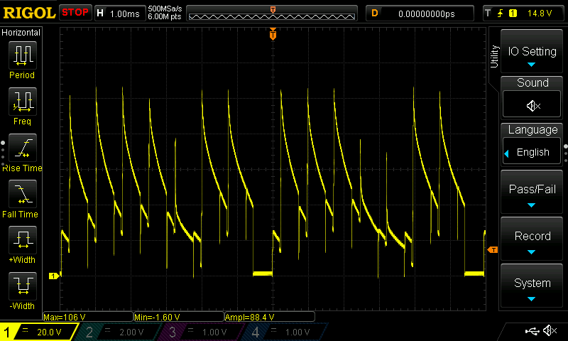

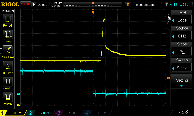

Интересно. ULN2803 же всего до 50 В, это даже меньше, чем у к155ид1. А какое анодное напряжение? И не мерцают ли панели отдельные пиксели, которые должны быть выключены? У меня при анодном 380-400В периодически пробивались стабилитроны в ИДешках, в результате чего мерцали отдельные пиксели. А при меньшем анодном некоторые пиксели (особенно крайние) плохо зажигаются. Исправил ситуацию при помощи ультрафиолета :)
Кстати, а что за платы такие на фото, которые рулят панелью?
По даташиту до 50В, но по факту выдерживает гораздо больше. У меня на панели Vishay они без проблем коммутируют около 100В, но там питание сделано хитрым способом.

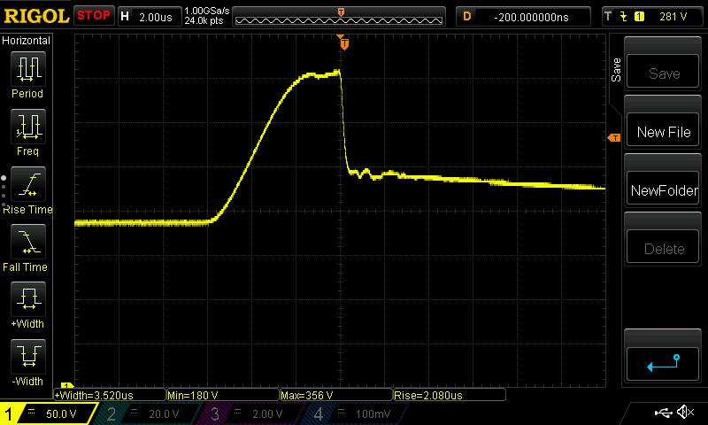

Анодное 200В, но оно кратковременно удваивается на драйвере (ниже будут осциллограммы). Пиксели могут мерцать в зависимости от экземпляра ULN'ки. Некоторые идеально работают, некоторые моргают.
Платы - это анодные драйверы. Сделаны на основе оригинальной схемы из паспорта, но, естественно, на современной элементной базе.
Транзисторы - MPSA42, диоды 1N4007 в корпусе SMA.
Конденсаторы я изначально планировал поставить высоковольтную керамику. Но в местных магазинах такие конденсаторы достаточно дорогие, поэтому заказал в китае себе упаковку 200шт. Потом случайно наткнулся в одном известном российском магазине на металлопленочные конденсаторы (подписаны как аналог К73-17) по 2 рубля штука, что ненамного дороже, чем керамика у китайцев. Их пока и поставил.
Резисторы по паспорту должны быть мощностью не менее 0.5 Вт, и я соответственно решил поставить чип-резисторы 1210. Но так как их в продаже нигде не найдешь (кроме китайцев, естественно), то я временно впаял туда 1206. И они прекрасно работают, даже без намека на нагрев. Мне кажется, туда можно смело ставить 0805. Греются на плате только транзисторы, но и то совсем чуть-чуть.
Платы вообще эти родились за пару часов на коленке. Просто у китайцев был очередной аттракцион невиданной щедрости, и можно было заказать за пару долларов 10 плат размером до 100х100мм с бесплатной отслеживаемой доставкой. Чем я собственно и воспользовался.
Каждая плата рулит 16-тью анодами, есть возможность каскадирования:
Схема:

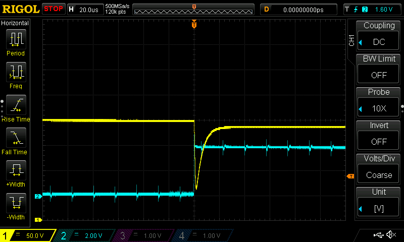

Вот так оно работает. Желтый луч - то, что на аноде панели. Синий - то, что на базе транзистора VT33.

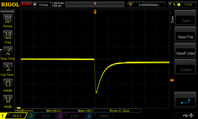

Разряд конденсатора крупным планом. Собственно, то ради чего и нужен этот драйвер. При закрытии транзистора VT33 происходит разряд конденсатора C1, напряжение в пике достигает 360В , пиксель на панели зажигается и продолжает гореть. Напряжение сначала резко снижается до 250В, потом плавно снижается до питающего.
Заряд конденсатора. Открываем транзистор VT33, напряжение проседает до примерно 60В и постепенно повышается до 180В. Казалось бы, в этот момент зажженный пиксель должен погаснуть, но иногда он может продолжить гореть. Поэтому, для надежности, со стороны катода нужно обязательно полностью погасить все строки перед включением следующей.

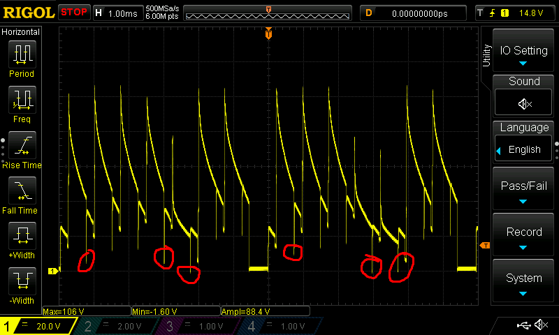

А вот что на выходе бедной ULN'ки. Видно, что в моменты разряда конденсаторов, на нее может приходить до 100В:
Так что, скорее всего ULN2803 для этой панели это не выход, хотя можно еще попробовать поиграться кое с чем.
В идеале, конечно, нужно делать драйвера катодов либо на отдельных транзисторах, либо на спецдрайверах от Ti или Supertex, но их тяжело достать.

попробуйте ограничить напряжение на ключах улн. поиграться с напряжением стабилитрона.
что с этого выйдет..

Я уже пробовал, толку практически никакого. До 80 вольт никакого эффекта, а дальше чем ниже напряжение стабилизации стабилитрона - тем хуже зажигается панель. Оно так и должно быть, ничего удивительного.
Тут надо делать всё совсем наоборот. Нужно, чтобы в тот момент времени, когда строка не должна гореть, исключить возможно появления вот таких пик. Т.е. не ограничивать максимальное напряжение на выключенных строках, а наоборот, сделать так, чтобы оно не проседало ниже определенного уровня.
Кратковременные пики не оказывают никакого влияния, а более продолжительные по времени могут уже привести к тому, что строка, которая не должна гореть, начинает подсвечиваться. На совсем короткий промежуток времени, но его хватает, чтобы появились заметные глазу артефакты.
На панели Vishay для борьбы с этим сделано все очень просто - катоды подтянуты через резисторы к половине анодного напряжения. Но там питание разбито на две части (-110 и +90), поэтому проблем с этим нет.
Здесь нужно попробовать сделать нечто подобное. Стабилитроном сделать, допустим, +80В и их подтянуть к катодам. Играясь с номиналом подтягивающего резистора, добиться того, чтобы ненужные строки не подсвечивались. Можно конечно и просто подтягивать к анодному +200В, но я боюсь, что ULN'ки такого издевательства уже точно не выдержат.

iiiytn1k, вы не пробовали сканирование проводить не катодами а анодами? По моим прикидкам, так должно быть еще меньше потерь на нагреве резисторов. Или некоторые катоды не будут зажигаться (один анод - 32 катода)?
Кстати, какие номиналы резисторов и конденсаторов в вашем анодном драйвере?

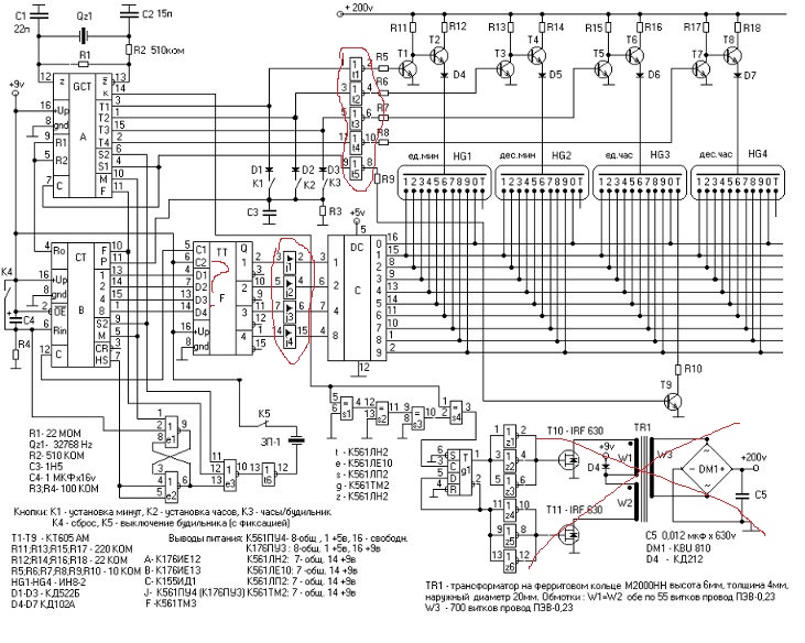

Попалась такая схема, хотелось бы узнать, можно ли вместо преобразователей уровня поставить ограничительные резисторы? И какую функцию выполняет триггер ТМ3? Можно без него обойтись?
[img][img]http://img.radiokot.ru/files/127426/thumbnail/1io2r3zk38.jpg[/img][/img]
К176XX отлично работают от 5В. Сдвиги уровней там не особо нужны. Делал так:
viewtopic.php?p=1432939#p1432939
Пробовал, но ничего не выходит, в таком случае разряд зажигается либо только в одном из включенных катодов, либо начинает скакать туда-сюда.
Номиналы:
R1-R32 220K
R33-R64 10K
R65-R96 4,7K
C1-C32 1000pF
Я нигде не смог найти высоковольтную керамику на 750 пФ, как указано на схеме. Точнее, есть только совсем высоковольтная, на несколько кВ, там и цена соответствующая. Как ни странно, на алиэкспресс тоже ничего подходящего не нашёл. Поэтому собираюсь поставить последовательную цепочку из шести стандартных 0805 50В 4700 пФ. Резисторы 1206.
Он точно продолжает гореть? Меня как раз этот вопрос интересовал, для этого и хотел собрать хотя бы 8 ключей по схеме из паспорта на панель. Т.к. по моим измерениям напряжение горения разряда в разных пикселях получалось 185-195В, т.е. при 200В некоторые пиксели вполне могут погаснуть. Я предполагал, что так оно и происходит - пиксели зажигаются лишь на время разряда конденсаторов.
В этой схеме вижу недостаток в том, что для зажигания надо не открывать, а наоборот закрывать нижние транзисторы. Т.е. если строка не горит - все нижние транзисторы открыты, через резисторы R1...R32 течёт ток, не экономично.

Номиналы:
R1-R32 220K
Не пробовали увеличивать их до нескольких мегаом?
Видишь, человек поставил на 1000пф, всё отлично работает.
Есть предположение (даже абсолютная уверенность), что анод будет закрыт при любом стабильном входном уровне, а вот что бы зажечь пиксель, нужно зарядить конденсатор положительным импульсом определенной длительности на входе. Надеюсь, iiiytn1k подтвердит мои умозаключения.
Нехило... А вместо ИЕ7 что то другое можно поставить и какую роль она играет в схеме? Питание на сетку обяхательно с такой кучей резюков? Как на моей схеме не получится?
