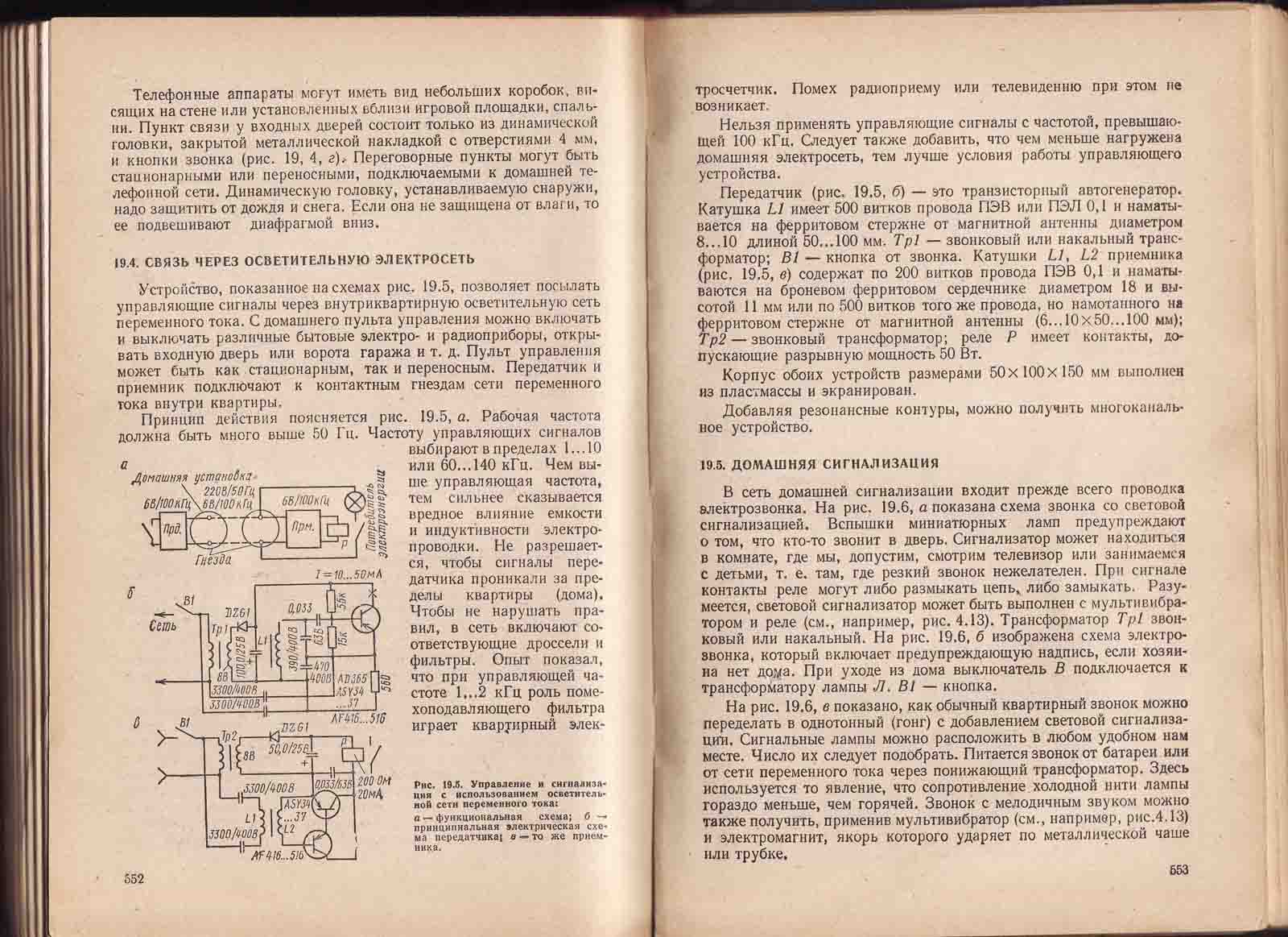

Просмотрел всю ветку, так и не увидел ответа на конкретно поставленный вопрос! :kill:
Вот вам схемка, вперёд :solder:
Источник - Я Войцеховский "Радиоэлектронные игрушки" 1977г
IMG.jpg [217.97 KiB]

А то, что выше Вашего сообщения тоже смотрели и не увидели?
