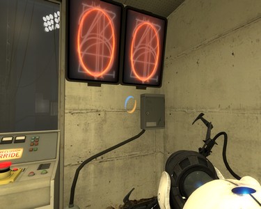

никакой это не панаплекс...а фантазия рисовальщиков игр :kill:

П.С. В Portal 2 ГРИ детектед! Вернее, панаплекс. :)
лол :))) могли хотя бы настоящие нарисовать а не на лсд.
Никси были замечены в игре Call of Duty Black Ops. Очень много никсей. Ну точнее цифр от них.
