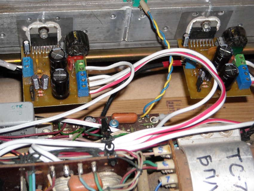

Рекомендую склепать на TDA7293 как это сделал я! Кстати можно +\- 26 вольт запитать выходной каскад микрухи,а +\-31 вольт запитать предварительный каскад микрухи,с таким питанием увеличивается перегрузочная способность усилителя! ведь грамотные усилители питаются 2-я напряжениями и предварительные каскады питаются повышенным напряжением на 5-11 вольт больше питания выходного каскада.

слушайте ребята, а что если за место родного ум поставить 2 tda2052, как вы думаете нормально будет или отстой?

это очень просто.
и так выводы:
7 подается +31
8 подается -31
13 подается +26
14 подается -26
по класситеческой схеме выводы 7-8 и 13-14 вместе соединены.

На TDA5020 не клепал унчики.
вот нарисовал схему для У-101 где брать 26 и 31 вольт должны знать.

Поставил 7294 в него, работает на ура! :)))
