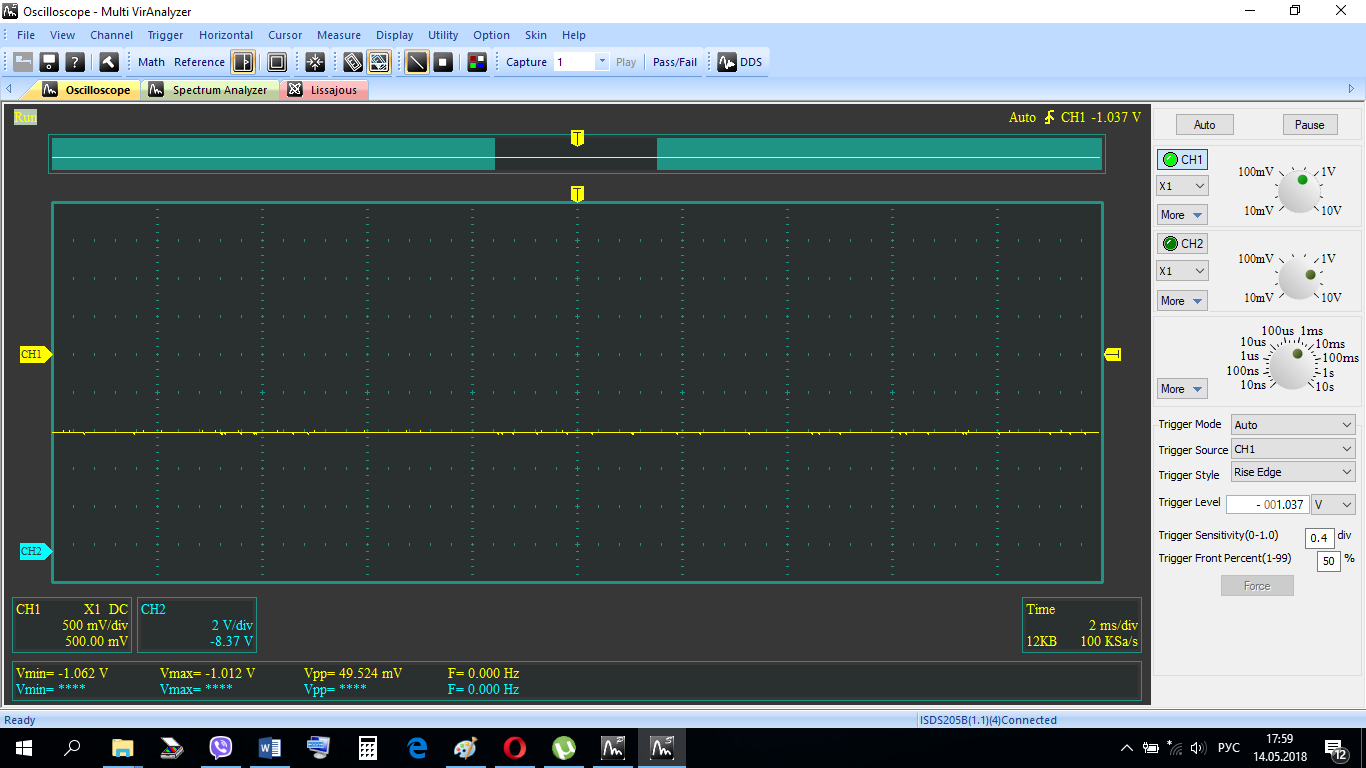

Всем доброго времени суток!
Прошу помочь.
Возникла необходимость приобрести аргонно-дуговуюсварку. Купил б/у аппарат Selma УДГУ 251 AC/DC серия 05 исп. 01.
Привёз, попробовал на постоянном токе - дуга минимальная, с трудом прожигает канцелярский нож. Регулировка тока не помогает - дуга не меняется(((

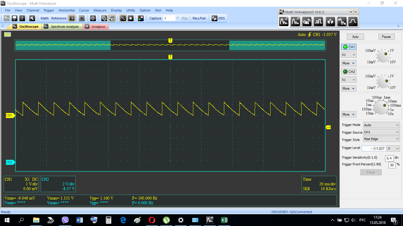

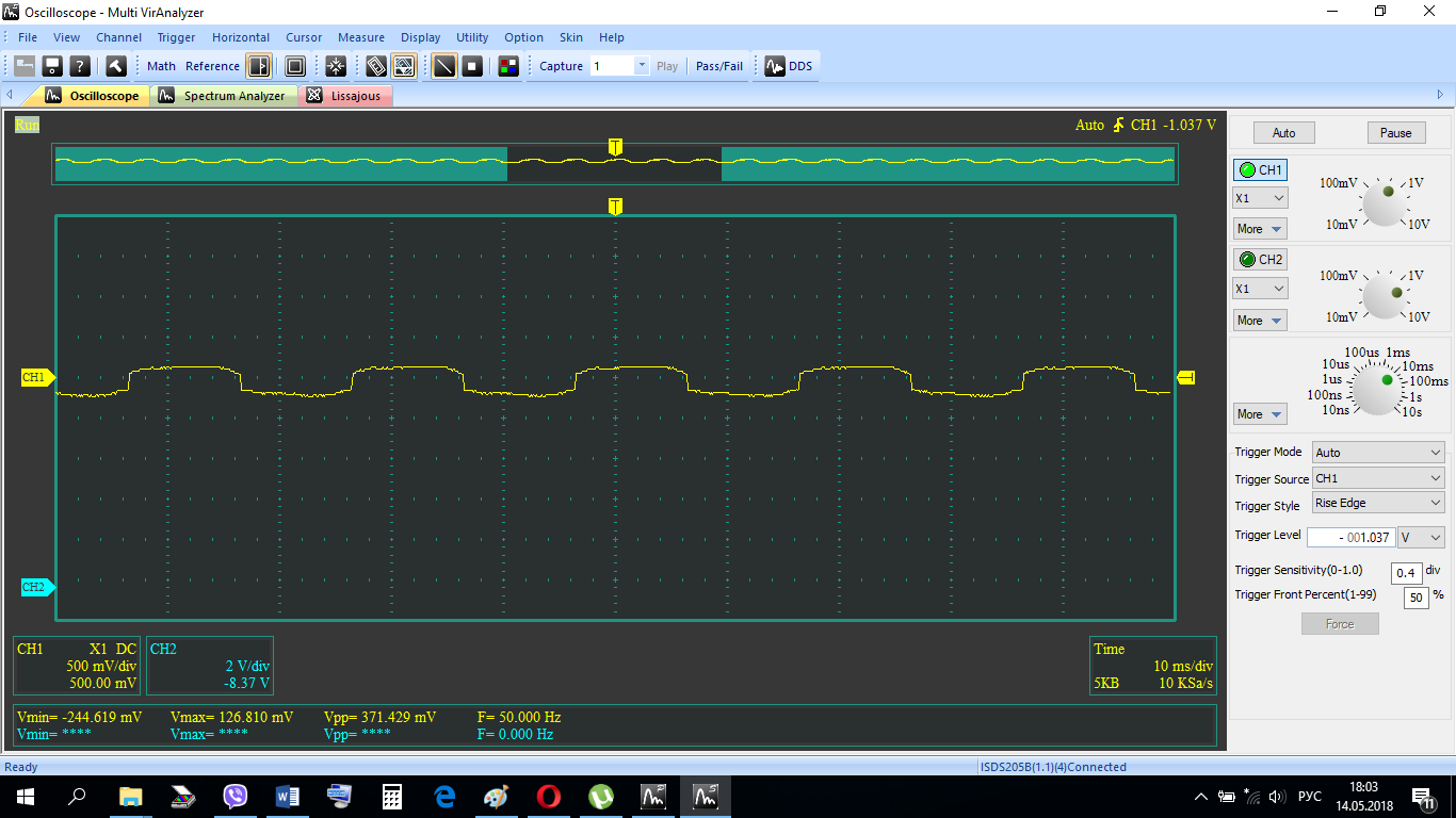

3. Замерил некоторые сигналы осциллографом. Вообще не увидел наличие управляющего сигнала - скорее всего проблема сидит в плате
Замеры сделал в разных комбинациях - включена горелка (есть дуга) или отключена, за исключением замера трансформатора тока - он вроде присылает сигнал при появлении дуги.
Так же не увидел влияние регулировочного резистора тока при замерах.
Ниже привожу скрины сигналов.
(!) Все замеры с установкой на щупе осциллографа х10 . Щуп не откалиброван - не успел - поэтому вероятна погрешность измерений в районе 1,5-2 вольта.
1. Переменка 18 вольт разъёма ХР1 (не понимаю почему в 2 раза больше)
XP1 - 18 вольт.png [80.89 KiB]
2. Выход Операционного Усилителя DA3
DA3 вывод 6.png [78.33 KiB]
3. Выход ОУ DA4
DA4 вывод 6.png [75.59 KiB]
4. Выход ОУ DA6
DA6 вывод 6.png [82.87 KiB]
DA6 вывод 6 др. разв..png [101.52 KiB]
5. Выход Управляющего напряжения - замер на плате при снятом разъёме XP2. При замере в штатном состоянии (с одетым разъёмом) - управляющее напряжение отсутствует (при вкл. и выкл. горелке).
6. Трансформатор тока при включенной горелке и наличии дуги
транс. тока.png [77.57 KiB]
и замер сигнала трансформатора после диодного моста.
транс. тока после диодов.png [80.08 KiB]

На катоде VD12 имеются короткие импульсы ?

Замер катода VD12 (с выкл горелкой и с дугой - аналогично)

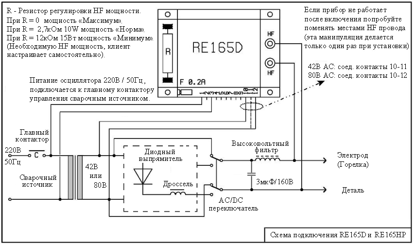

Осциллятор А3 работает исправно - это видно при включении дуги. При его отключении дуга не разжигается без касания электродом, и наоборот - дуга розжигается без касания.
Внутреннюю схему A3 (RE 165D) не нашёл, но подробнее можно ознакомиться по ссылке http://www.electrik.org/forum/index.php?showtopic=19720
Схема включения:
Схема_подключения_RE165.png [73.82 KiB]

На 6 выводе DA4 при синхронизации осциллографа по сети ? Ну или по сигналу с катода VD12 ?

на 6-м выводе DA4 постоянное отрицательное напряжение -10,3 вольта
Добавлено after 29 minutes 4 seconds:
Эмиттер VT1(2) - не маловато 0,5 вольта? Хотя это как я понимаю используется при режиме AC
Эмиттер VT1(2).png [93.39 KiB]
Добавлено after 2 hours 16 minutes 29 seconds:

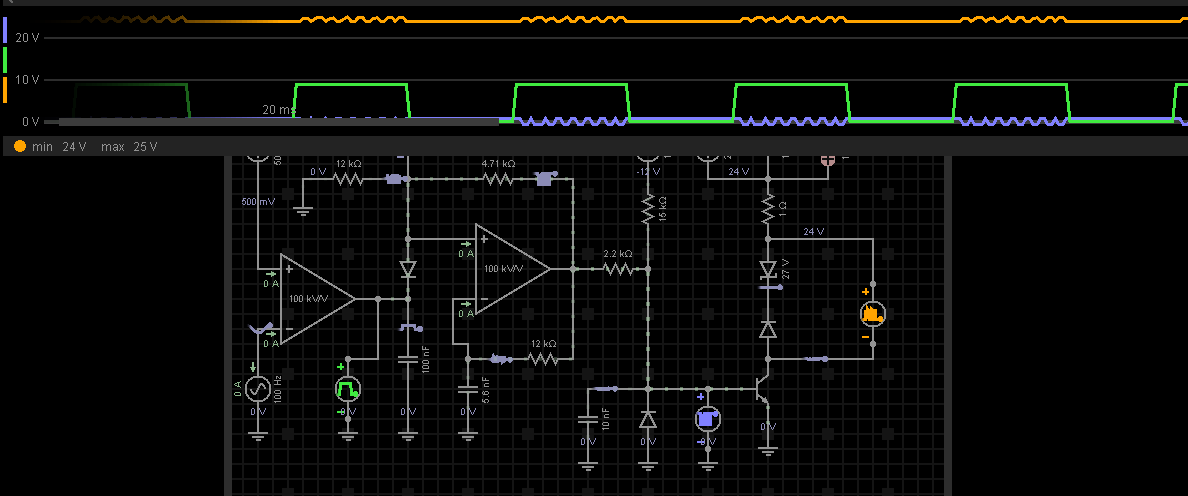

Вот смоделировал схемку выходного каскада, но что-то не очень фунциклирует - на выходе транзистора VT3 колебания в районе 24-25 вольт
Но вот на выходе DA4 похоже однозначно должны быть колебания, а у меня -12 вольт - ОПЕРАЦИОННИК СДОХ?
Схема
111.png [30.1 KiB]
Сигналы
эпюры.png [35.54 KiB]
Помогите пожалуйста. Производство встало даже не начавшись :cry: :cry: :cry: Это радиофорум или нет?

Господа-коллеги! Работает!
Хочу выразить слова благодарности участнику форума Владимиру под ником ПетроУД2
В течении двух дней он непрерывно консультировал меня по Viber`у, направлял щуп моего осциллографа и руководил моими действиями!
И сегодня была выявлена неисправность конкретного элемента - вышел из строя операционник DA6.
Теперь аппарат исправен! Дальше в профилактических целях поменяю электролиты - но это, так баловство)
