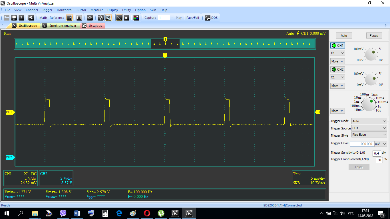

На катоде VD12 имеются короткие импульсы ?
Можно схемы блоков А3 и А4 ?
 Заголовок сообщения: Re: Аргоно-дуговая сварка Selma УДГУ 251AC/DC Помогите ПЛИЗ!
СообщениеДобавлено: Вт май 15, 2018 16:34:16
Зарегистрирован: Пн май 14, 2018 22:16:59
Сообщений: 7
Wladimir_TS Добрый день!
Замер катода VD12 (с выкл горелкой и с дугой - аналогично)
Катод VD12.png [94.38 KiB]

На 6 выводе DA4 при синхронизации осциллографа по сети ? Ну или по сигналу с катода VD12 ?

на 6-м выводе DA4 постоянное отрицательное напряжение -10,3 вольта
