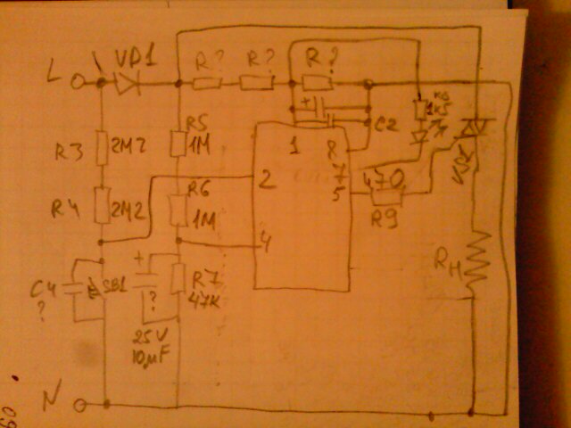

Господа (и, надеюсь, дамы) Радиокоты.
Помогите глупому котёнку с ремонтом фумигатора который работает по таймеру.
Фумигатор "Раптор"
Схема работы: после включения в розетку мигает светодиод (т.е. фумигатор в дежурном режиме) после нажатия на кнопку запускается таймер. Таймер работает так: 8 часов греет, потом 16 часов отдыхает и по новой. (проблема возникает при отключении электричества ночью, но сечас не об этом)
Проблема: не включается грелка. светодиод мигает, на нажатие кнопки (и замыкание кнопочных контактов) не реагирует.
Помогите пожалуйста.
Насколько я понимаю таймер просто не запускается. Что может "испортиться" в схеме запуска таймера?
таймер: С9128 60300592 (8 ножек)
плата со стороны дорожек:
плата со стороны деталей:
размещение внутри корпуса
общий вид:

А транзистор цел?

Насколько я понял это симистор, маркировка MAC97A8 WT68
И, по моему, он управляет подачей напруги на нагреватель, т.е. будь он неисправен таймер бы включался (светодиод перешел бы в режим постоянного горения), но нагреватель бы не работал.
Хотя прозванивается только входная половина (та которая к розетке)

правильно?
резисторы силовые по 30кОм?
Комментарий к файлу: неправильно верхний вывод симистора начертил не к диоду,а к L

Проверяйте симистор на предмет пробоя. Сделать это нужно не выпаивая его из схемы (иногда при нагреве симистор восстанавливается на время), откинув один вывод R9.
Если симистор цел, то проблема в его управлении, а это замена микросхемы.
Не забудьте оценить целесообразность ремонта. ;)

можно надеяться что таймер жив и дело в обвязке-пропала генерация.если вы говорите, что светодиод мигает,значит таймер его катод периодически подключает на нуль.если симистор цел, я бы поменял электролитические конденсаторы

restman писал(а):
правильно?
Э-э-э... Весьма похоже. Да, 30кОм. (оранжевый-черный-оранжевый[золотой]). Только я думал, что между первой и восьмой ножками установлен кварц. Спасибо за схемку. На какой таймер ориентироваться? По маркировке в и-нете не нашёл :(

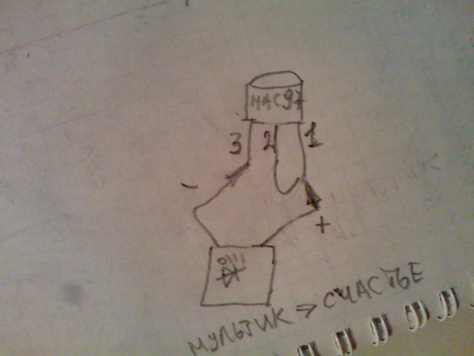

Прозвонил симистор, проще его выпаять, чем с планарником развлекаться. У симистора прозванивается только одна сторона.
Может проверить сигнал с таймера? Получиться его отловить цифровым тестером? (Осциллографом, увы, не обзавёлся) :(
Какое управляющее напряжение у этого симистора, может кто знает? данные в и-нете

Если просто отпаять R9, подать сигнал и питание(нагрузка нагреватель)-сразу был бы виден результат.А если отпаял тогда вот что я смастерил бы:
Комментарий к файлу: только выводы симистора МТ1 и МТ2 нужно поменять местами для полной проверки
triac test.jpg [191.49 KiB]
Чё-то я туплю... Какой результат должен быть при отпаянном R9?

Я нашел точно такой и вот как я попробовал http://youtu.be/FMtrF8oxiVI ну и к переменному напряжению подключал http://youtu.be/ibJIWAyC8HM
Сделай так и будем считать что симистор жив----->>>
Комментарий к файлу: Проводит в <--- направлении
PIC-1391.jpg [184.59 KiB]
Комментарий к файлу: Проводит в ---> направлении
PIC-1390.jpg [195.26 KiB]

Наконец то нашёл время заняться фумигатором.
Отчитываюсь:
    Купил новый симистор (на удивление дешёв)
    Проверил новый и старый симисторы
    Оба симистора прозваниваются и работают по приведенной выше схеме одинаково
    Тем не менее поставил новый симистор (чё зря покупал?)
И, о чудо, фумигатор зафунциклировал!Изображение
Теперь в раздумьях: "Что же случилось, что оно заработало?" - Может чего ещё "от нагрева восстановилось"? :dont_know:
И как-то странно светодиод реагирует на выключение: после вытаскивания из розетки светодиод очень быстро мигает и потом гаснет. Вроде такого не замечал раньше при выключении
В общем пока фумигатор включён на проверку (жду истечения восьми часов).
Всем ещё раз спасибо за помощь, терпение и объяснения. И, как говориться, будем посмотреть.
 Заголовок сообщения: Re: Не работает таймер в фумигаторе
СообщениеДобавлено: Чт дек 06, 2012 01:15:08
Зарегистрирован: Пт сен 26, 2008 15:11:11
Сообщений: 11
:cry: :cry: :cry:
Не, не работает...
Фумигатор теперь только греет, а таймер всё равно не фурыкает.
Просто раньше он не запускался в выключенном состоянии, а теперь во включённом.
Что ещё можно проверить с помощью обычного тестера?
