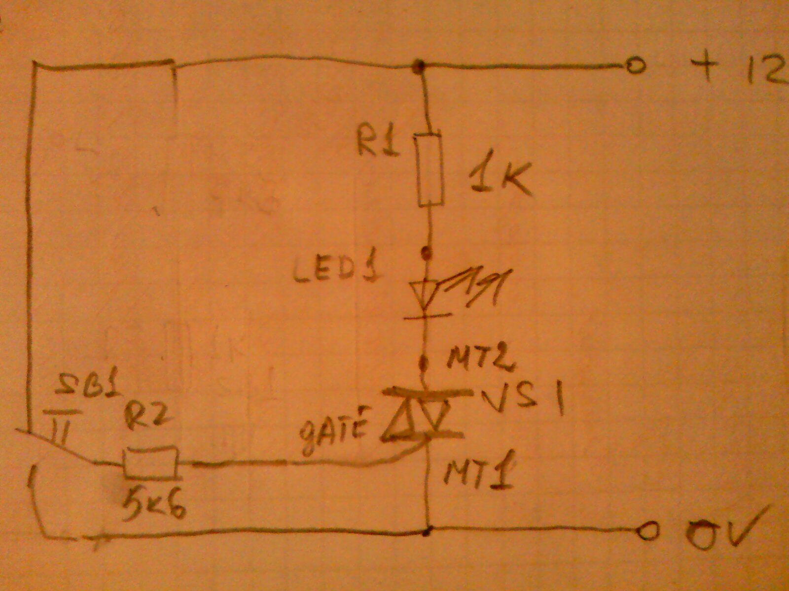

Если просто отпаять R9, подать сигнал и питание(нагрузка нагреватель)-сразу был бы виден результат.А если отпаял тогда вот что я смастерил бы:
Комментарий к файлу: только выводы симистора МТ1 и МТ2 нужно поменять местами для полной проверки
Чё-то я туплю... Какой результат должен быть при отпаянном R9?
restman писал(а):
смастерил бы
Изображение Ну зачем я при переезде повыбрасывал все детали. теперь придётся покупать :cry:

Я нашел точно такой и вот как я попробовал http://youtu.be/FMtrF8oxiVI ну и к переменному напряжению подключал http://youtu.be/ibJIWAyC8HM
Сделай так и будем считать что симистор жив----->>>
