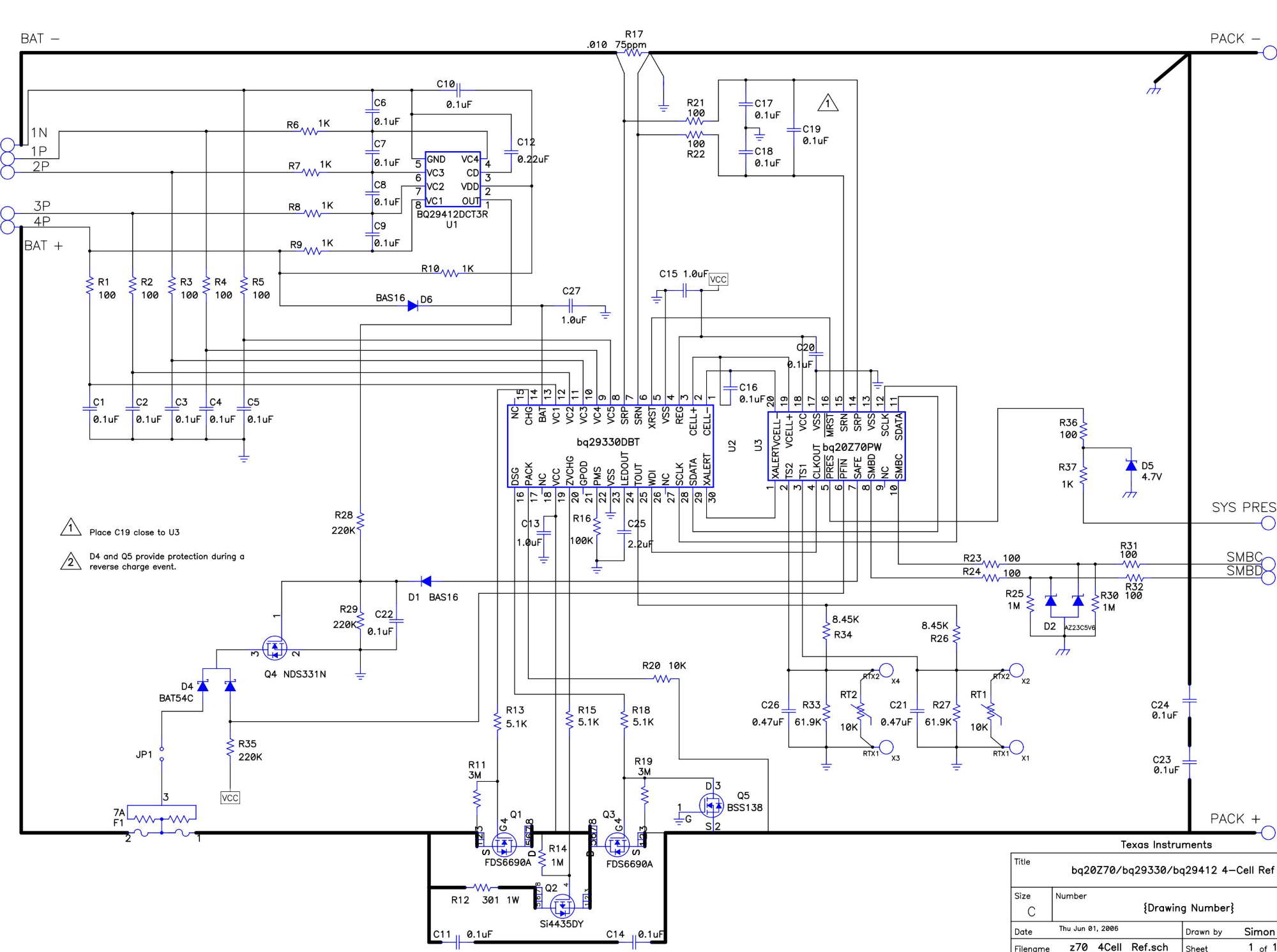

Подскажите пож., почему контроллер блокирует батарею после снятия флагов ошибок? BQ20Z70 и BQ29330
Опишите порядок своих действий, кратко хотя бы. И приложите отчет по кнопке Info/

Делал по видео из ютуба. Еще вместо перемычки jp1 подключал мелкую лампочку, чтобы контроллер не жег предохранитель.
info1.jpg [95.83 KiB]
BQ20Z70 datasheet_01.jpg [254.24 KiB]

Насколько видно, вы пользуетесь Be2W. У вас IT не запущен. И Мосфеты закрыты...FetControl = 0000 !!
Нажмите "Open Fet" и кнопку IT
Правда смущает флаг PFIN... Предохранитель целый у вас??
SYS Pres - на "землю".
Подать с "+" сборки на "+" разьема АКБ
В ноут втыкали АКБ?? Работает или нет в ноуте?
Как вариант - отпаять сборку порядком от"+" к "-" и припаять в обратном порядке, при условии, что предохранитель целый.

ruslsus, как правильно подметил shura1971, вам надо убрать флаг PFIN в PFStatus
После чтения дампа, нажимаете кнопку "звездочку" -ClearPFF, можно несколько раз. после проверяете чтением INFO чтобы в PFStatus было ОК

Видимо еще не все запомнили, что после :
UNSEAL нужна пауза - 4 с
FullAccess - без паузы
ClearPF - Пауза - 4 с
Можно попользоваться моей прогой, - там все учтено...
