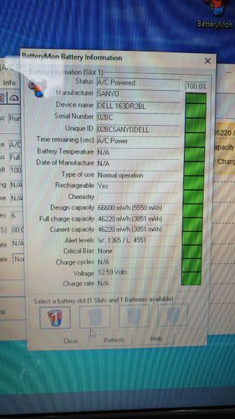

СообщениеДобавлено: Сб янв 07, 2023 19:35:04
Зарегистрирован: Вс окт 27, 2013 21:45:02
Сообщений: 4
Коллеги, всем доброго времени суток и с наступившим НГ !
ноутбуки и акб никак не мой профиль, но не попробовать поднять я не имею права :) , покурил тему на предмет работы с BQ8050 я так понял с ней не работает выше не раз упоминавшийся софт be2w, или всё таки есть решение ? CP2112 я где то думаю в закромах найду, be2w есть на старом компе с ХР , но смогу ли я починить её этим софтом ? акб от DELL 15R-5521 , 3S2P пакет, контр её вырубил вчера блин после отключения ноута , разобрал - одна пара 3.9в , две другие 4.3В , выровнял заряд до 4.3 не отключал ничего , ток берёт ещё хорошо пара , пожила бы , но и заменить смогу новыми, вот только контр смогу ли победить , за всю жизнь второй раз чиню акб ноута :) , старичку 10 лет , но пашет исправно, на диагностике авто висит , без акб никак , подскажите пожалуйста куда рыть ? могу прям щас пойти купить новый акб , 3500 стоит, но может смогу этот починить . купить то всегда просто . всем заранее благодарен за помощь.
ноут акб видит
https://img.radiokot.ru/files/91767/med ... coau7.jpeg
15r-5521.jpeg [187.57 KiB]

почитал релизы be2w , в инету гуляет отлом v4.52 в ней нету BQ8050 , скажите пожалуйста, существует ли в миру отлом be2w выше v5.0 ?
 Заголовок сообщения: Re: Хитро-умный аккумулятор.
СообщениеДобавлено: Вс янв 08, 2023 14:14:48
Зарегистрирован: Ср ноя 10, 2021 18:46:32
Сообщений: 134
не существует
СообщениеДобавлено: Вс янв 08, 2023 17:02:57
Сообщений: 4
не существует
понял, большое спасибо, купил новый акб :)
