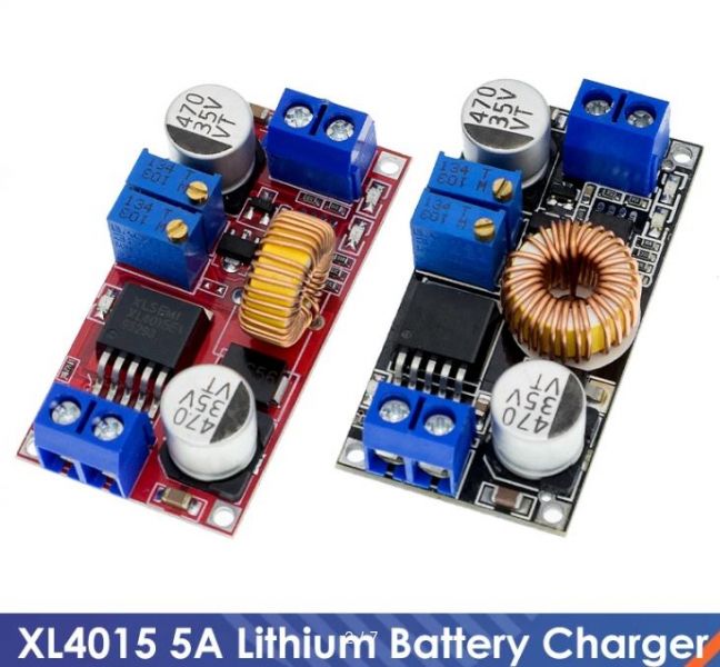

Видимо этот резистор он поставил как токоограничивающий. Не у всех пользователей форума под рукой есть ЛБП(на котором можно все настроить), а хочется победить акб минимальными средствами.
Я не против колхоза - но надо понимать что делаем...
Если резистор - то надо конролировать сам ТОК и Напряжение на сборке!!!
Уже предлагал дешевый вариант замены ЛБП :
Регулирует как Напряжение , так и Ток ограничивает
