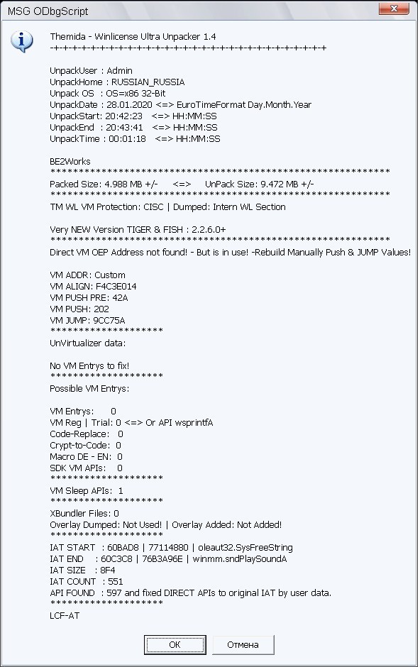

den1049
Попробовал распаковать скриптом для OLLY exe-шник не жадной Be2Works, который фемидой упакован. Вроде распаковывает, но итоговый файл получается всё равно не рабочий. Скрипт в конце пишет, что надо адреса переходов вручную править, хвосты от VM какие то остаются.
unpacked_3.jpg [124.37 KiB]

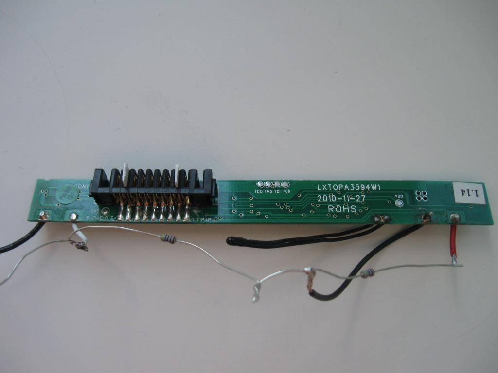

Добрый день!
Попала в руки плата контроллера аккумулятора ноутбука. К сожалению название микросхемы ЗАТЕРТО. При нажатии Read Battery Data информация с контроллера считывается.
Нужен совет, как узнать какая микросхема установлена в контроллере чтобы сделать калибровку.
Спасибо

И вы думаете что без того что прочитали по шине и фото платы другие смогут вам помочь ?
Затёртые названия явный признак подпольной китайщины.
Принимается. Я предполагал, что существует возможность узнать наименование микросхемы используя описанный здесь выше софт или используя другое стороннее приложение.
Спасибо
З.Ы. Прикрепил фото микросхемы, контроллера и прочитанные данные

 Заголовок сообщения: Re: Хитро-умный аккумулятор.
СообщениеДобавлено: Вт фев 25, 2020 16:01:24
Карма: 7
Рейтинг сообщений: 262
Зарегистрирован: Сб фев 20, 2010 03:11:56
Сообщений: 718
Откуда: EU
Device name NS2P3SZNJ5WR уже говорит о японском происхождении оригинала ноутбука.
Sanyo в придачу что батарея оттуда и контроллер в таком корпусе, вероятнее всего М3751х.
Софт работает только с М37512 да и с некоторыми манипуляциями.
Какая именно последняя цифра уже искать по моделям ноутбука, и их батарей.
Беглый поиск указывает на Toshiba,но всё нужно перепроверять.
На мс просматривается что-то вроде логотипа.Чистите ацетоном поверхность мс и пробуйте
рассмотреть под разными углами падающего света и увеличением.
И если это китайщина,то там может быть всё что угодно,начиная с АтМеги.
СообщениеДобавлено: Вт фев 25, 2020 17:07:55
Зарегистрирован: Пн фев 24, 2020 17:03:01
Сообщений: 6
пробуйте
Попробую почистить и посмотреть под микроскопом.
После чтения данных с батареи я методом перебора возможных чипов из программы нажимал кнопку чтение и где возможно информация.
При чтении М37512 я получил ответ Can't enter Flash update mode , а вот на других чипах данных поболее.
Все свёл в документ и прикрепил.
Максимальную информацию получил при выборе BQ20ZXX
разные чипы.pdf [492.71 KiB]
