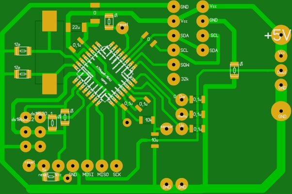

Подскажите, может кто сталкивался? Подключил ленту, все шикарно работает, попарно переключатся на всем протяжении! Разрезал, вставил в сегменты и танцы с бубном! C и D работают E и далее по ходу не могу запустить ни как. (сегмент E менял, питание есть!)
P.S При спаивании ленты двух разных партий, программа перестает работать после места спайки! (или мне такая хреновая лента пришла...)

уменьши напряжения питания до 4.5-4.8
эти светики не любят 5 вольт

При включении загораются три первых цифры (с лева на право) белым цветом полностью, через секунду тухнут и через секунды четыре, пять включаются минута (единицы) и секунды все считает и переключается! Но три первые не горят.
Да, перепаял все лентой одной партии и все заработало!!! прошивка v4.
Подскажите, датчик температуры У(улица ds18b20),работает.
Помещение, откуда он берет данные по температуре c DS3231? (на табло 5) вешал второй датчик на шину 1-wire (параллельно ds18b20)- не пашет.
Mishany, если возможно (прошивку подправить) прицепить еще один ds18b20 к существующему и вместо П присвоить букву Б.

для второго датчика на одной линии правки уже не хватит, надо полностью переписывать функцию.
температура помещения с BME280(врет)
второй датчик на 11-й ноге, первый остался на 10!
остальных правок уже не помню)))

Тут мысль посетила! Может датчики заведены не на те порты?
Mishany, можно схему продублировать?

Да ошибся с ногой второго датчика :facepalm:

В какой программе спроектирована плата?
И случайно в Sprint-Layout нет платы?

только раздвинуть разъемы датчиков, а то я не немного не рассчитал.
