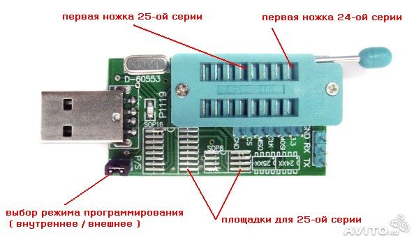

Мурик писал(а):
Проще купить готовый программатор.
Чем городить COM порт :))) Например даже такой на CH341?

radik91 писал(а):
Ежли уж COM порт, то на основе или интегрированного в материнку или на основе pci - карты (хотя бы на базе mcs9835.
Преобразователи usb-com хотя и имеют "полный набор линий", но с учетом задержек на драйверах работают мягко говоря "по черепашьи"...
