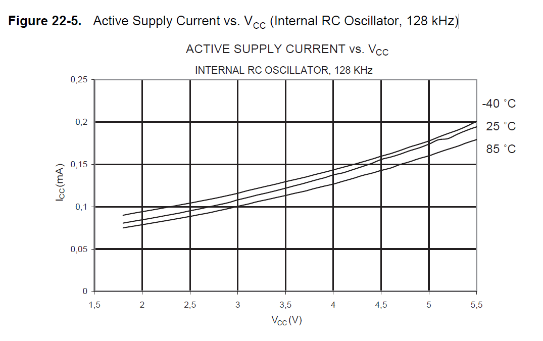

Известно ли, какое потребление должно быть у ATtiny85 (или 25, 45) на частоте 32768 Гц (часовой кварц) в активном режиме при 3.2 В? У меня жрёт 70 мкА, при этом в даташите заявлено 300..550 мкА при 1 МГц. WDT выключен, BOD выключен, два пина на выход (и почти всё время на них ничего не происходит, раз в минуту один меняет состояние), один на вход с подтяжкой (и на нём тоже почти никогда ничего не происходит). Программа работает непрерывно бесконечным циклом, поверх летят раз в секунду прерывания от таймера. Нормально ли 70 мкА в такой ситуации? Я ожидал раза в два меньше.
В полнее нормально (ориентируясь на даташит)…
mA.png [42.55 KiB]
Но ток потребления ещё можно снизить, если выключите аналоговый компаратор (он по умолчанию всегда включен). Ещё можно снизить потребление тока, если на незадействованных выводах подтянуть внутренний резистор при настроенном выводе на вход…
100 мкА при 128 кГц и 3 В - при 32 кГц должно быть в три-четыре раза ниже.
Из какого источника вы это взяли?
P.S. Каким прибором производите измерения (и класс точности данного диапазона)?
Если заявлено 100..120 мкА при 3 В и 128 кГц, то с какого фига 70 мкА при 3 В и 32 кГц? По идее же потребление на низких частотах должно быть приблизительно пропорционально частоте.

По идее же
Идеи у всех разные… :)) откройте даташит и посмотрите график зависимости частоты и потребления тока к определённому напряжению питания…
mA.png [38.97 KiB]
Как видно из графика, пропорции не совпадают с вашим желанием… :dont_know:
P.S. Почитайте про регистр PRR (Power Reduction Register)… поможет при необходимости снизить потребление к минимуму.
