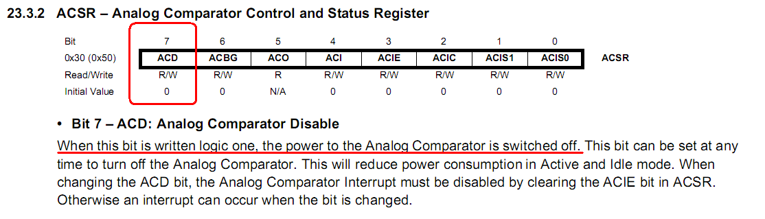

А почему он включён?
Задайте этот вопрос разработчику… :)
AC.png [38.67 KiB]

Про регистр PRR не сказано.
Код:
   SBI   ACSR,ACD   ;выключить аналоговый компаратор
   LDI   R16,1<<PRTIM0|1<<PRUSI|1<<PRADC
   OUT   PRR,R16
;выключить тактирование неиспольэуемых модулей
Отключение аналогового компаратора должно выполняться download/file.php?mode=view&id=411685

Почитайте про регистр PRR (Power Reduction Register)
Поищу.
но плата с m168 Изображение выдающая импульсы длительностью 23[ms] и периодом 200[ms] в режиме SLEEP IDLE без нагрузки потребляет 4[µA]
IDLE мне нежелательно, в активном режиме удобнее, частота ведь небольшая.
ACD выставлю, попробую.
