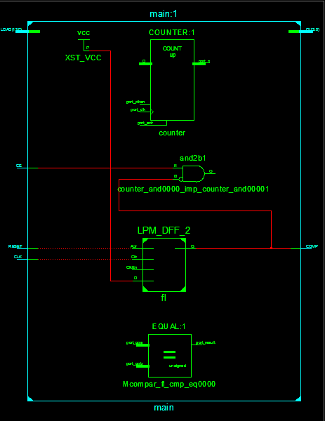

 Заголовок сообщения: Re: Xilinx ISE 11....как?
СообщениеДобавлено: Вт мар 29, 2016 23:29:59
Рейтинг сообщений: 44
Зарегистрирован: Пт сен 10, 2010 20:48:01
Сообщений: 350
Скачал последнюю версию, вроде работает стабильно, но вот отображение RTL схем какое то не понятное. Это баг или в настройках нужно что-то менять?
