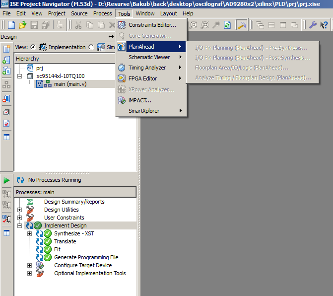

А как в новых версиях ise назначать выводы микросхемы?
В старых версиях для этого была утилита PACE.

Абсолютно точно так же - Xilinx PACE. Из IDE "Floorplan IO - Pre-Synthesis" выбрав главный модуль проекта.

Если выбрать xc9500 то почему-то “Floorplan IO” становится не активным!?

ИзображениеНадо выбирать в окошке "Процессы" в ветке User Constraints - там активно, а в тулзах, действительно неактивно.
