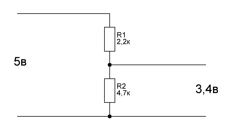

5в нужно согласовывать
нет там SSR-10DA там уже есть резистор притом явно с большим сопротивлением если питать от 3,3в то еле горит индикатор
при 2в не горит но приэтом реле срабатывает
а как согласовать сигнал от меньшего к большему через ризисторы ?
Никак. Для согласования логических уровней применяются специальные схемы и даже специализированные микросхемы.
