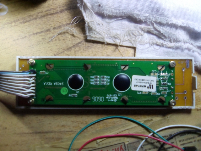

Собрал себе несколько вариантов.
Сначала под WH2004, но он хреново встраивался в корпус системника, разместил под монитором.
Потом решил замутить вариант под заглушку пятидюймового отсека с WH2402, но он оказался большим бутербродом и мешал винту, который за ним стоит.
Потом пришлось изготовить вариант под 1602, но напаять на него шлейф с 2402. и сделать вообще эту плату универсальной. Стало получше.

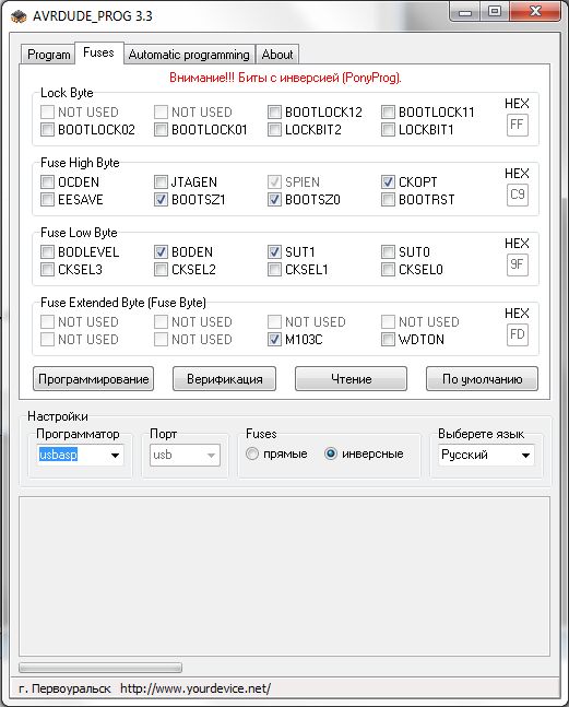

Фьюзы шью такие:
К слову с обычным LCD2USB от этого автора никаких проблем нет.

По идее и без экрана должен определяться.
А прошивки мне не жаль, юзайте на здоровье.
Будете прошивать, не забудьте полностью стереть чип.
Фьюзы пользовал такие

Ну вот, какое-то продвижение есть. С вашей прошивкой устройство частично ожило. Определилось в диспетчере устройств и подхватило драйвер. Тускло, но засветилась подсветка.
Определяются они вот так:
LCD2USB - USB\VID_0403&PID_C630\6&3AF0F9CE&0&9
GLCD2USB - USB\VID_1C40&PID_0525\6&3AF0F9CE&0&9
Вроде всё верно. Но программа которая должна выводить на него инфу, его почему-то не видит:
Хоть в прошивках ничего и не понимаю, но ради интереса сравнил в редакторе ваш и авторский .bin файл. У автора есть упоминание atmega32, в то время как в вашей прошивке в этом месте atmega16. Может автор неправильно скомпилировал прошивку и она поэтому не работает?
И для информации, дисплей у меня Winstar WG12864A-YGB-TN.
