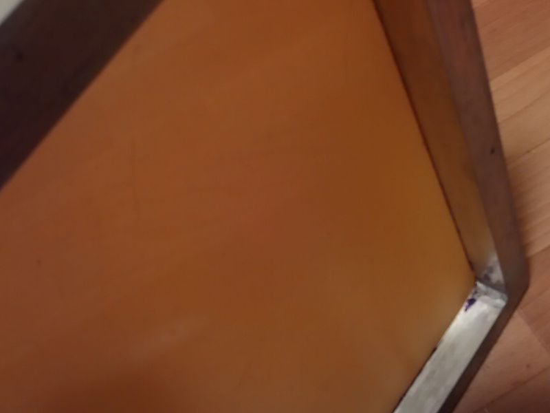

LEVV2006 писал(а):
На всякий случай подскажите какую «зернистость» сетки лучше взять? В магазине большой выбор.
Не заморачивайтесь с колхозными методами. Можно конечно и без сетки все сделать, но каждая плата будет по разному. Стабильно повторяющегося результата вы не получите. Только геморрой на голову. С трафаретной сеткой будет стабильный результат, быстро, качественно, удобно. Будете заказывать сетку, закажите сразу и спец клей. Очень удобная штука. Номер сетки зависит от того какую маску вы будете применять. Так FSR8000 более густая и для нее нужен меньший номер, то есть более крупная ячейка сетки, для imagecure xv501t4 нужна более мелкая сетка, так как маска довольно жидкая. Как то так вообщем. :)

Спец клей можно совершенно спокойно заменить эпоксидкой. Дело в том что он достаточно дорогой и расход достаточно большой. Эпоксидная смола обладает очень близкими характеристиками при значительно меньшей цене.
Если будете клеить на эпоксидку нужно сначала сделать прижимную доску. Для этого берется любой жесткий материал (я брал фанеру 10 мм), выпиливается по внешнему (не меньше, можно больше) размеру вашей рамы. Затем нужно ровным слоем нанести на нее парафин или воск. После натяжения сетки и нанесения клея нужно положить сие изделие на сетку и прижать грузом примерно 10 кг (я использовал пудовую гирю). После затвердевания убираете доску и обрезаете сетку в размер. Этот прокатит только для деревянной рамы, что является огромным минусом. Деревянные рамы не очень хорошо держат геометрию и рано или поздно раму начнет перекашивать. Если использовать клей для сетки можно использовать металлическую раму. Она должна быть сварной и очень хорошо полированной.

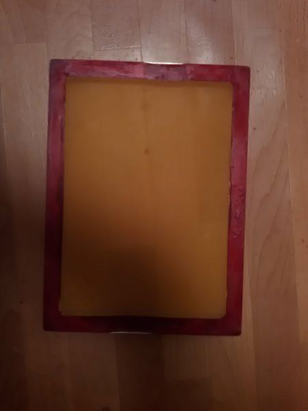

Не заменишь специальный клей эпоксидной смолой, полная твердость эпоксидки достигается намного позже, и через сравнительно непродолжительное время все равно отрывается, клей же, приходиться наждачкой снимать. Как правильно заметил mial, колхозить, как то: использовать в качестве наполнителя при склейке мпп цемент; нанесении маски- тюль, колготки, органзу, для гальваники- брать электролит из необслуживаемых аккумуляторов да и вообще из любых аккумуляторов... и.т.д. не стоит, уж лучше рейсфейдером платы рисовать.

У меня две рамки (из дерева) на эпоксидке за почти год не оторвались, причем со второй немного накосячил, на следующий день хотел оторвать сетку и переделать, не отрывается. :) И никаких намеков что где-то эпоксидка не держит. :)
Эпоксидку брал с временем отверждения 1 час.
Другой вопрос - возможно специальный клей более эластичный, где-то читал что из-за большой жесткости эпоксидки сито может рваться в месте склейки.

fenix72x писал(а):
Пол года не отрывало. Сейчас тоже не оторвало, я сетку разорвал по центру. Я как то и не скрываю что отхожу от технологии.
У меня две сетки разного размера, на рамах из одинакового профиля, одна на эпоксидке другая на клею, на эпоксидке 3-х месяцев не продержалась, на клею уже год трудиться.
vlad465 у меня алюминиевые рамы, сетка отрывалась вместе с эпоксидкой, как шкурка с апельсина слазила, обе рамы шлифовались и обезжиривались, потом попробовал приклеить кусочек сетки на клей и оторвать, кое-как оторвал, остатки клея пришлось наждачкой счищать.ИзображениеИзображение
Что тут сказать. Эпоксидка говно. Я с такой проблемой сталкивался когда делал радиоупровляемый самолет. Одну половину крыла склеил одной эпоксидкой, фюзеляж и вторую половину крыла другой. При фигуре "Мертвая петля" сорвало две нервюры со второй половины крыла и большую часть обшивки фюзеляжа. После переклейки заново, используя другую эпоксидку (имею ввиду разные пачки, клей одинаковый), все нормально.
Также была проблема при склейке танка. Та же фигня, при столкновении с березой развалилась башня (было очевидно что виной всему некачественная склейка, удар лишь катализировал процесс), заменив клей на новый все склеилось как надо. Тут в партии клея проблема, а не в его составе.
А раз у вас алюминиевые рамы то неудивительно что сорвало. Эпоксидка плохо держится на металлах, это клей для пористых поверхностей. Лучше всего клеит дерево, хотя и может быть применена для склейки металлов качества не достичь.

vlad465 писал(а):
На люминь не клеил, возможно у эпоксидки к нему адгезия плохая.
А клей действительно эластичней эпоксидки?
сложно сказать, консистенция жиже чем у эпоксидки, когда застывает не оценишь. он больше на полиуретановый клей похож.
