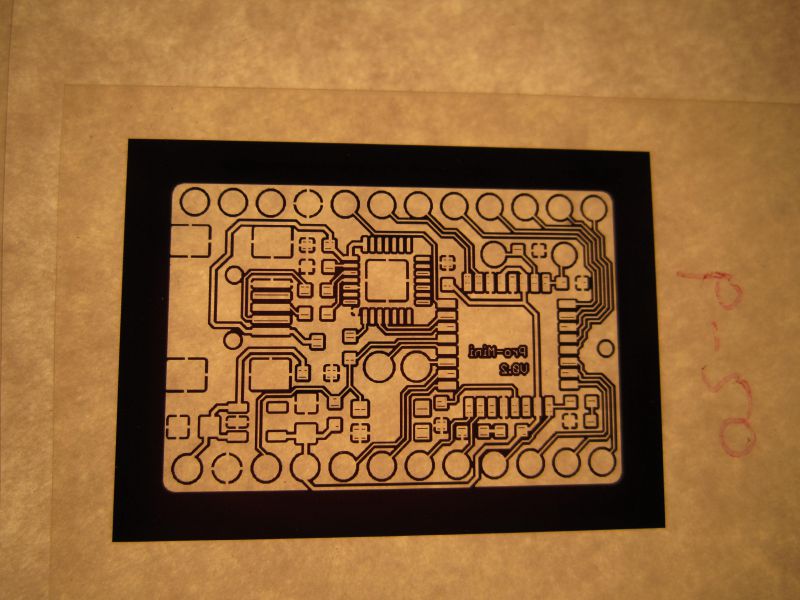

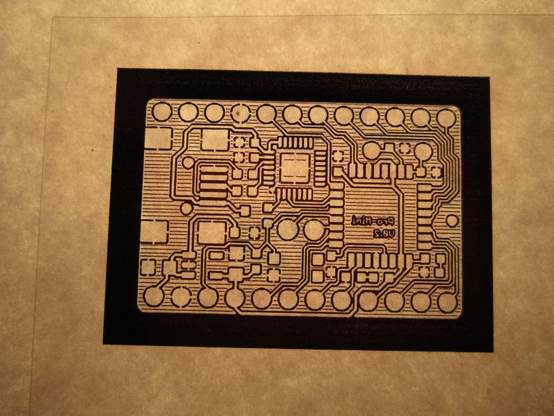

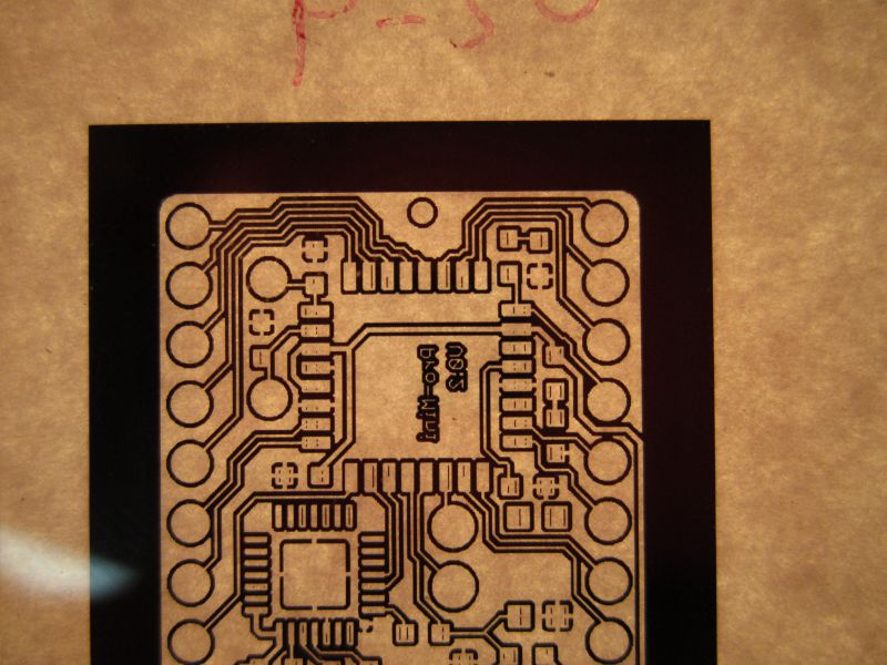

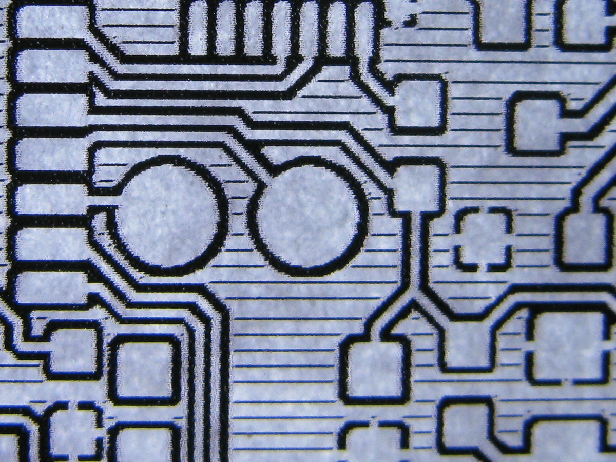

Приобрел принтер epson p-50 , чернила водные inksystem , пленка natura media . Сегодня первый день испытаний . Печать файла присланного MIAL дала максимальную плотность ( печаталось долго , по сравнению с другими пробными файлами ) . В настройках указал только - максимальное качество . На фото отпечаток после лазерника LJ 1020 обработанный денсити тонер
здесь после P-50
На просвет вторая пленка кажется плотнее . Хочется отметить и то ,что изображение получается очень стойкое ( ацетоном , спиртом , водой и маслом не смывается )

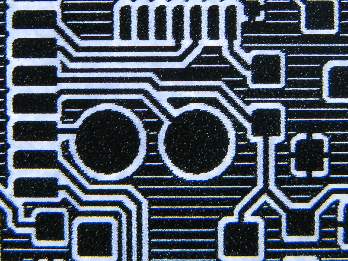

mial
У тебя резкости на фотке нет, мне кажется это зубастики у тебя, только ярко выражены и так как пленка у тебя другая, может растекание этих зубастиков другое и поэтому кажется толще. :dont_know:
На фотке твоей видно, что горизонтальные линии толще.
На лазернике пробовал?

mial писал(а):
У меня как раз зубастиков нет, а вот в горизонтальную линию принтер явно печатает толще. Из за этого дорожка меньше становится.
Если голова принтера носится как умолешённая - то скорее всего зубастики будут, если голова спокойно ходит(медленнее скорости полётка папли), то и размазни не будет...
У Рузика скорее всего принтер чтобы отработать свою производительность головка шуршит вовсю и получается капли летят как штукатурщик стену забрасывает(под углом а не перпендикулярно...)есть у меня такой "Фотопринтер" та голова чуть ли не стреляет...и рисунок соответствующий.
CHIP88 а ИПС или нашатырём ?

И что это за полосатость на плате?
mial
Исходник можешь дать, мне кажется пдфка не удачная у тебя.
Я не стал с этим разбираться , сейчас цель другая .
Что-то я делаю не правильно ? Вот еще одна фотка , а разрешение опять низкое .
psychos , нашатырем тоже не смывается , ИПС если потереть то смывается .

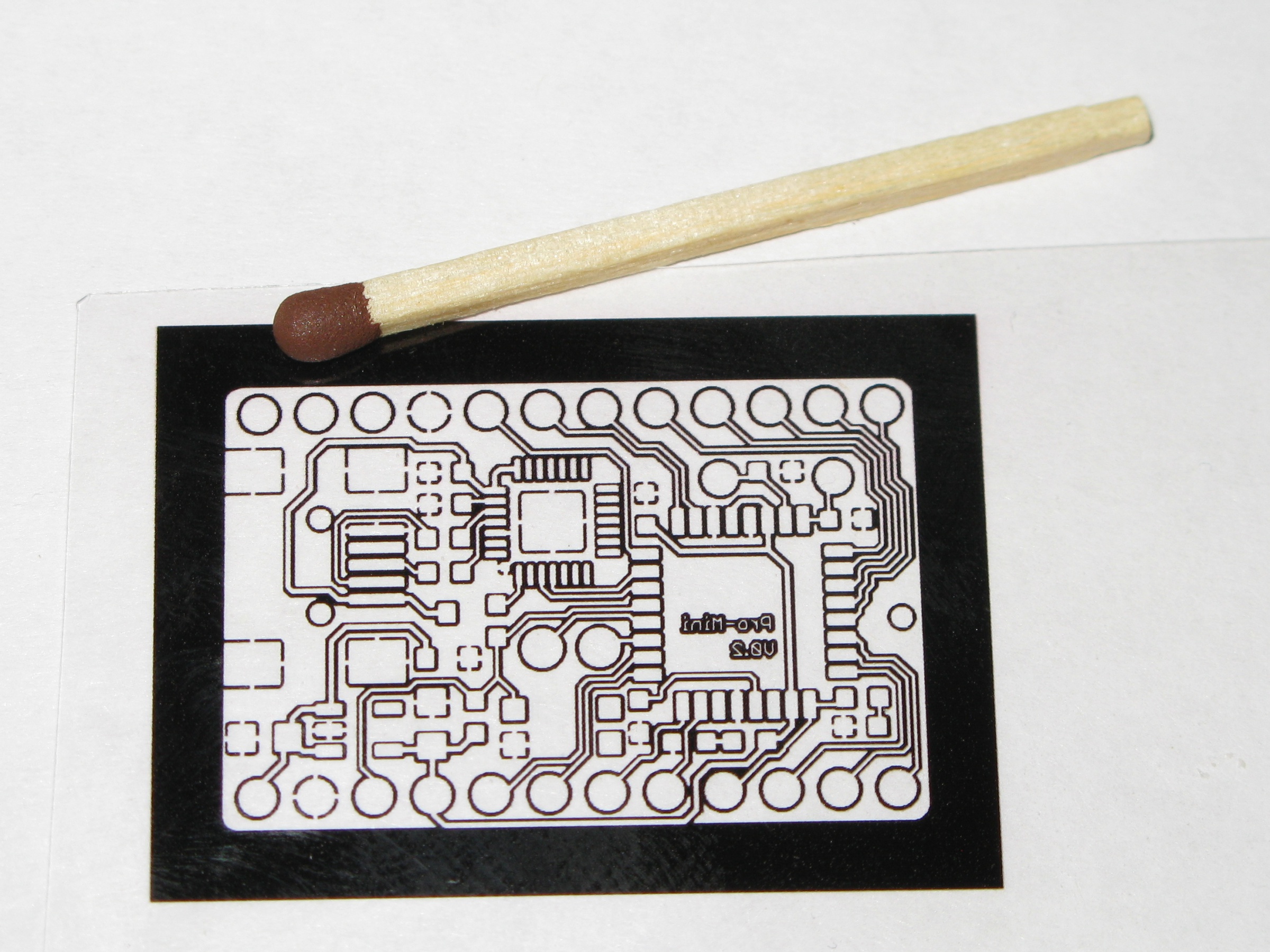

В том то и дело, что лазером нормально печатает. Ширина открытых участков одинаковая.
исходник прилепил. Да, забыл сказать, если я плату в пдф поворачиваю на 90 градусов, то те линии которые были толще, становятся тоньше, ну и соответсвенно те что тоньше, стали толще. Дело в принтере, однозначно.
Стоп. Кажется у меня подобное было. А если попробовать PDF сгенерить с 1440*1440? Может проблема как раз в том, что принтер или драйвер пытаются растянуть разрешение до 4000, а принтер физически умеет только 1440? Если про эпсон говорим.

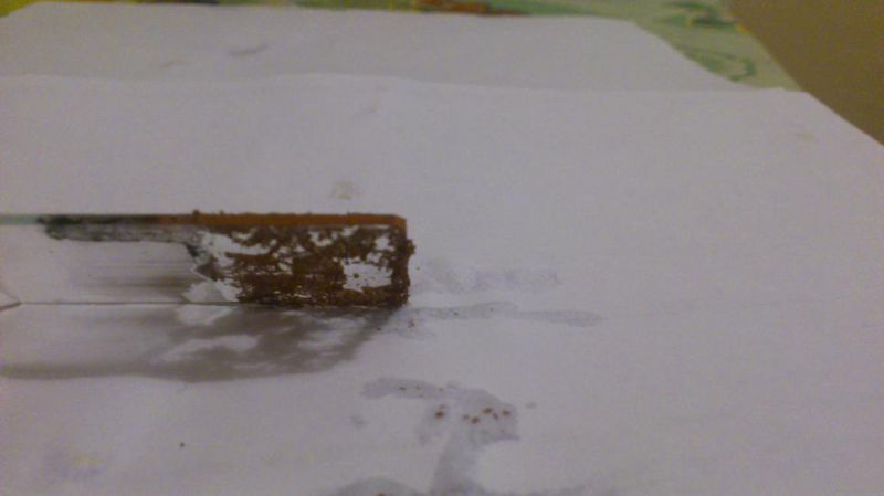

Изредка возвращаясь к теме.

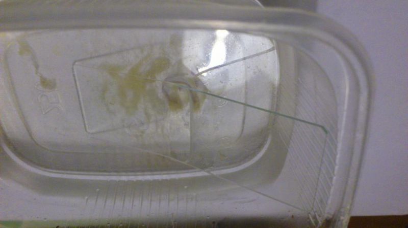

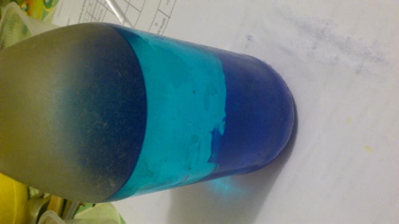

Раствор активатора простоял в обычном пластиковом стакане на свету уже не знаю сколько. Стоит на кухонном шкафчике сверху. Не могу найти последнюю фотку его в этом форуме. Обычный совмещенный активатор, только вместо хлорида палладия - тетрахлор палладат натрия (просто этот комплекс лучше хранится).
Концентрат хим меди (фото бутылки) стоит уже более 2 лет, бутылка уже "мхом" поросла, не портится (это к вопросу сохранности концентрата). На дне избыток сульфата меди.

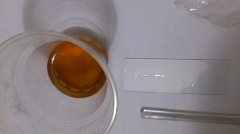

Активация предметного стекла в праймере (фото уже в акселераторе).
Хим меднение. Раствор из концентрата подкорректирован гидроксидом по нужного pH и добавлен окислитель. (NaEDTA раствор) никаких стабилизаторов и ускорителей не добавлял, не добавляю и не буду добавлять никогда.

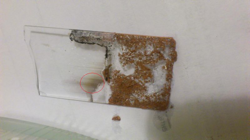

Брошенное на сутки стеклышко было обнаружено сегодня вечером в таком виде. Поверхность стекла не подготовлена, естественно, толстый слой меди отвалился обратно в емкость.

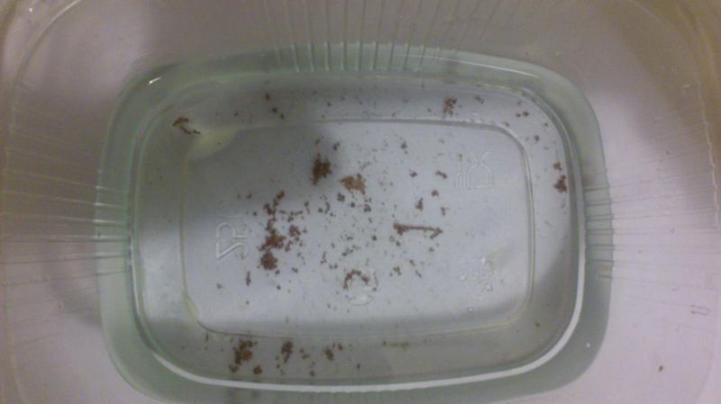

Так выглядит раствор хим меднения отжатый до нуля
Кстати сбоку стеклышка нормально села медь.

Ruzik писал(а):
В общем вот, какие то зубастики появились (пленка Ломонд, лежит на белом листе, под листом лампа)..
Может у тебя эти зубастики более выражены и поэтому кажется, что дорожка тоньше, или нет?
Вот тут по моему эта зубатость (горизонтальные)..
Очень похоже на отсутствие калибровки дьюз. И на бытовых принтерах вряд ли возможно получение реально большое dpi в них не установлены достаточно точные системы motion control, не знаю как это лучше на русском сказать.

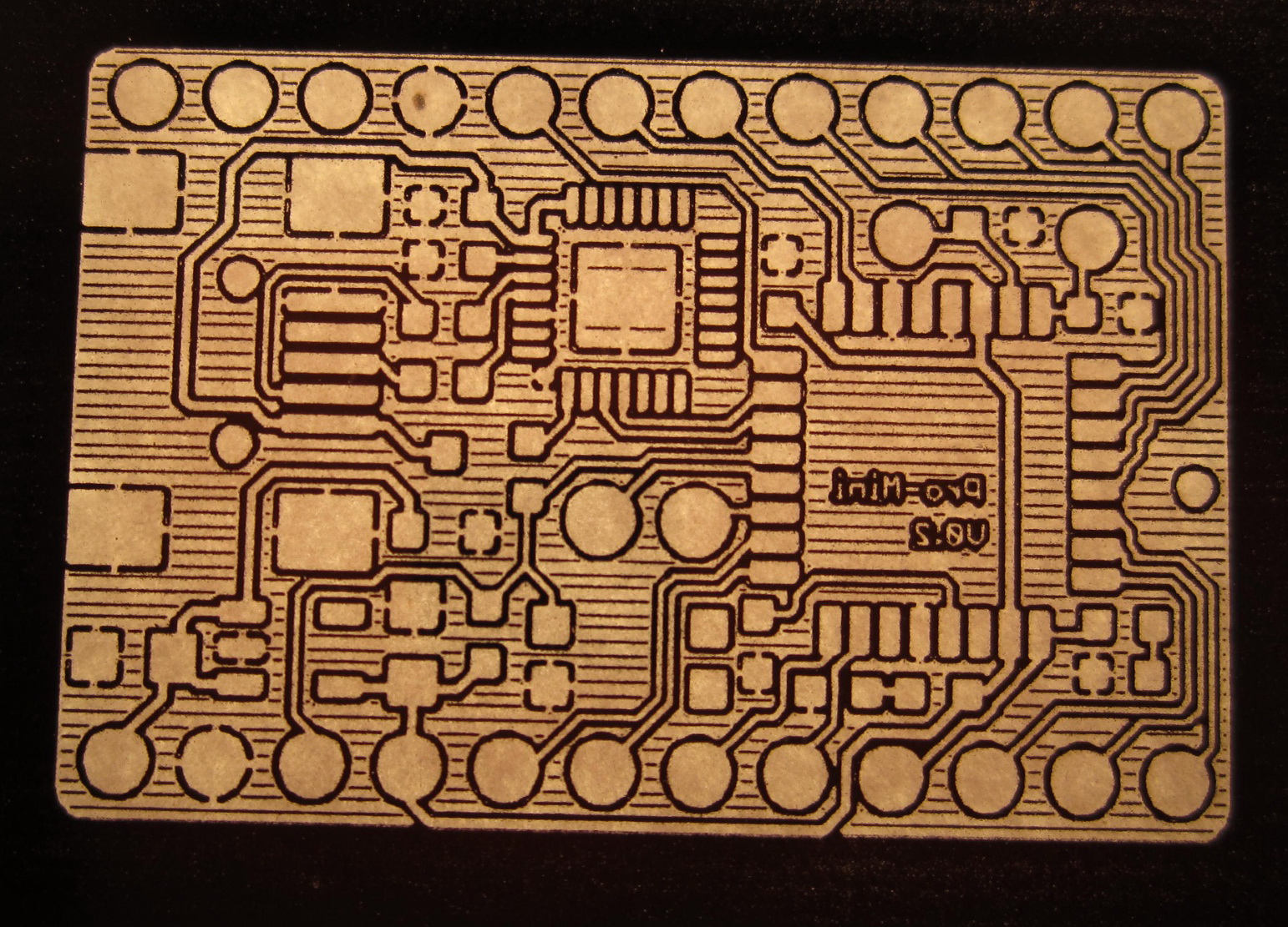

Карма: 55
Рейтинг сообщений: 1637
Сообщений: 5725

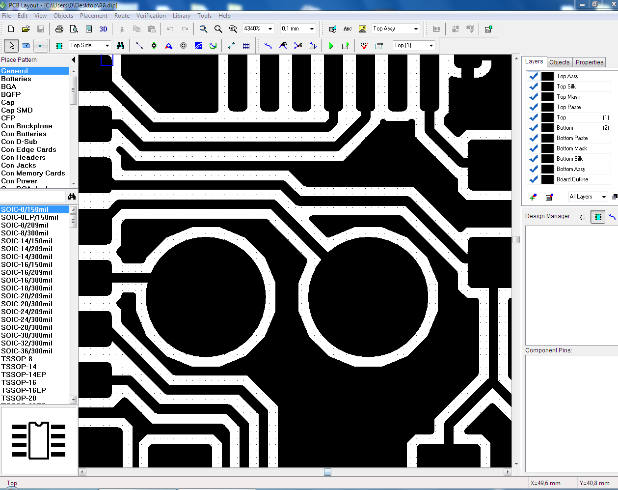

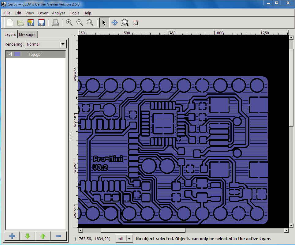

mial
Что то с гербером. Открываю в gerbv - полосатость на шаблоне..
Делаю импорт в диптрасе, вроде нет полосатости..
Диптрасе, негатив позитив. Полосатость есть, также есть зубатость. :(
Принтер вот этот, новый http://www.canon.ru/For_Home/Product_Fi ... MA_MG5340/
Печатаю на высоком качестве, мда. :(
Фотка, чтобы было понятно какого размера сам шаблон.
Sailanser писал(а):
Печать идет из Гербера
Нет, печать идет из пдф. Герберы попросил, чтобы переделать пдфку, а тут выясняется, что сам гербер с полосами.

Еще предположение появилось. Это ведь герберы из игла. Я иногда такое за ними замечал. Х.З. как он (орел) их формирует, но в альтиуме тоже эта полосатость при просмотре наблюдалась.
mial, придется самому делать платку 0,1/0,1 и 0,15/0,15 для чистоты эксперимента..

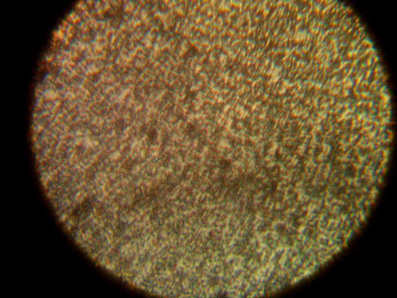

Для полноты эксперимента, плотность оседания под микроскопом. Область исследования - неповрежденный водородом участок, вероятно покрывался разбрызгивающимся от пузырьков раствором (выделено красным).
Наблюдается достаточно высокая плотность оседания.
