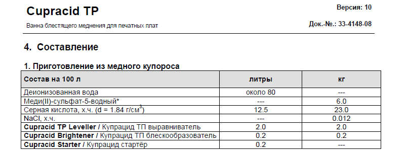

UPD Получил таки Cupracid TP, будем попробовать что да как. Вот только серную дождусь на этой неделе, а пока подготовлю что есть. С J-PLATE CU 400 попроще, один раствор долил и вперед, а тут их три :shock: .
Тут файл прислали что да как по присадкам.
Cupracid_TP_ds_v10_Rus.pdf [235.43 KiB]
Да ничего страшного нет. Там табличка есть хорошая по содержанию ионов на литр раствора. Сделайте точно по ней, все будет ок. Не забудьте соли добавить для хлорид ионов. В таблице все указано. Только пересчитать чистые ионы на соответствующее вещество, относится к меди и соли.
Хлорид ионов 70 мг литр, значит соли 116 мг литр
медь 15 г. литр, значит 58,93 или 60 г. литр медь сернокислая пятиводная - медный купорос.
Ну и добавки Cupracid TP Leveller 20 мл/литр
Cupracid Brightener 2 мл/литр
Cupracid Starter 2 мл/литр
Кислота 215 г/литр Не попутайте, это вес а не объем.
Если реактивы исходно чистые, можно и не чистить перекисью и углем. Но я бы почистил. :)

mial А позвольте уточнить для чего эти все расчеты с ионами если есть готовая таблица на 100л раствора, от неё плясать разве не проще ? Пересчитать на 1л сколько чего и делов то.
У меня получилось воды - 1,6л. , купорос-120гр. , H2SO4 -250мл.(460гр) , NaCl - 0,24гр. это все на 2л раствора.
Ну естественно надо воды не 1,6л. а до 2л. долить.
СообщениеДобавлено: Вт дек 02, 2014 21:01:48
Карма: 95
Рейтинг сообщений: 2207
Сообщений: 3254
Откуда: Боровичи, Новг. обл.
Все правильно, ха, я в ней не увидел про хлориды... Тупой старый башка :)) А в табличке увидел, заодно и пересчитал :))

Сегодня на работе плеснул этих трех жидкостей в медный электролит в правильных пропорциях, дал 15 минут 2А/кв.дм. , медь матовая. Думаю это наверное так и должно быть (не чистил, электролит не кислый, остатки желатина могли быть) ?
СообщениеДобавлено: Вт дек 02, 2014 21:28:31
Карма: 55
Рейтинг сообщений: 1637
Сообщений: 5725
urez83
Скорей из за того что не кислый.
