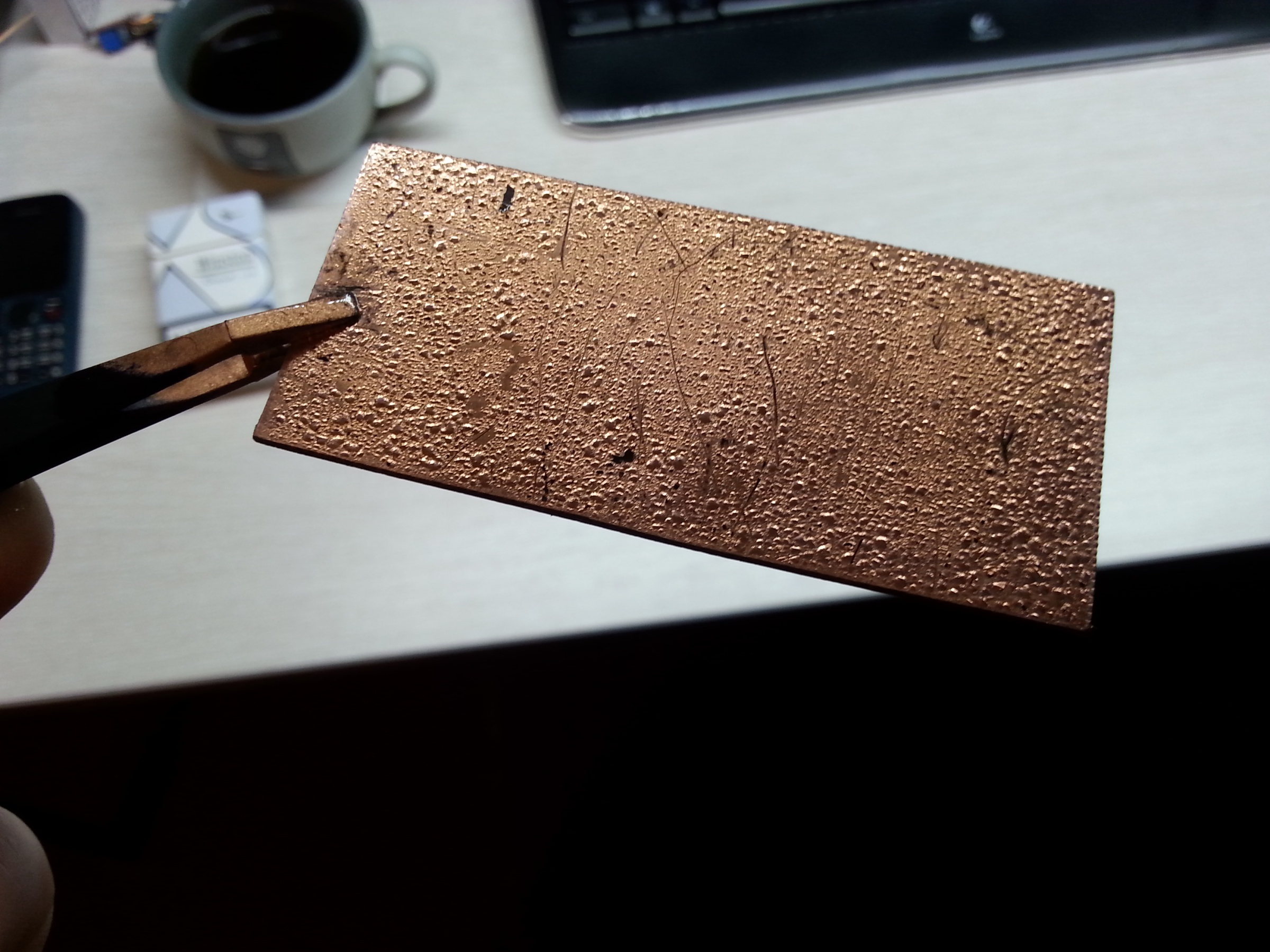

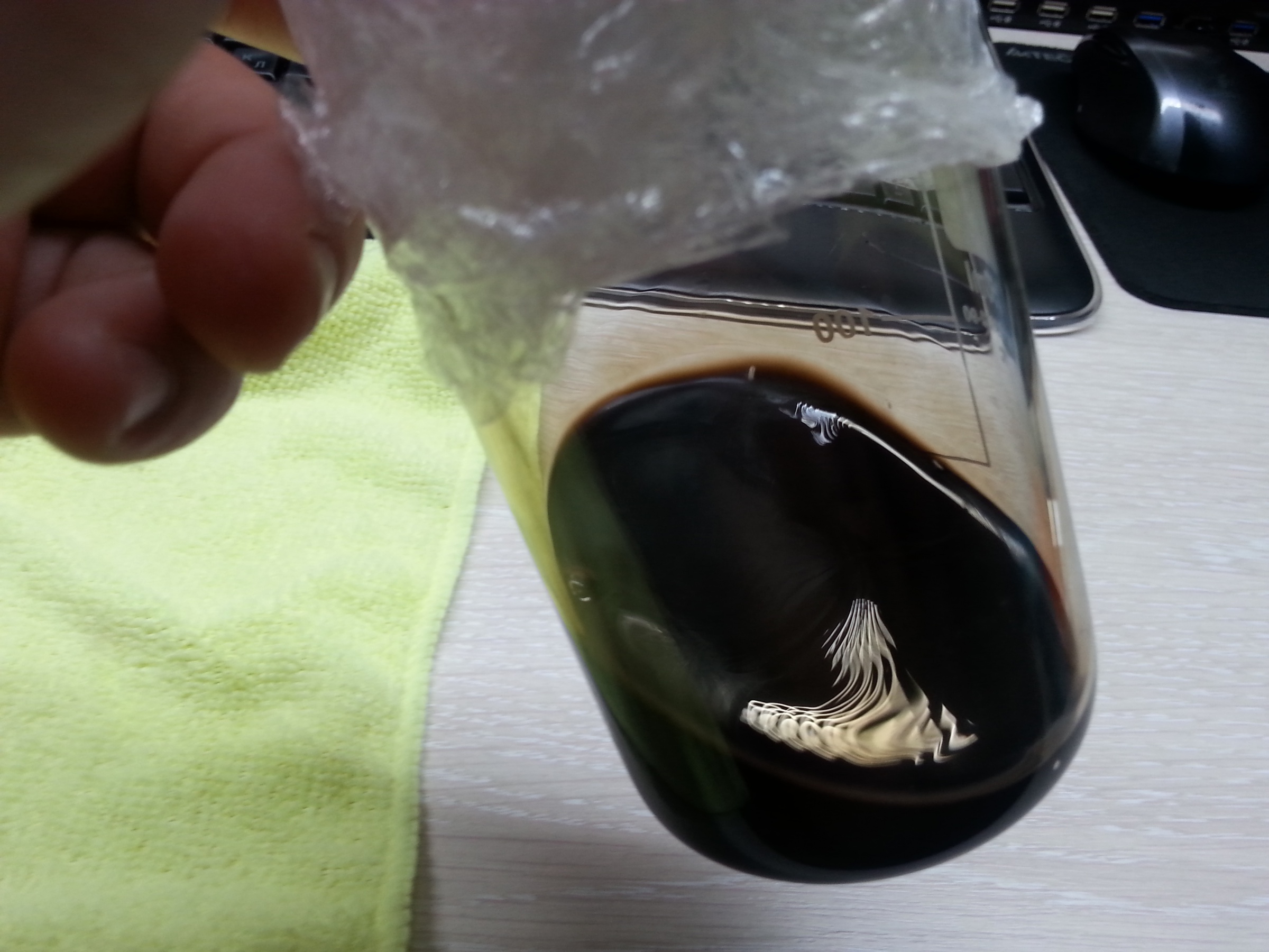

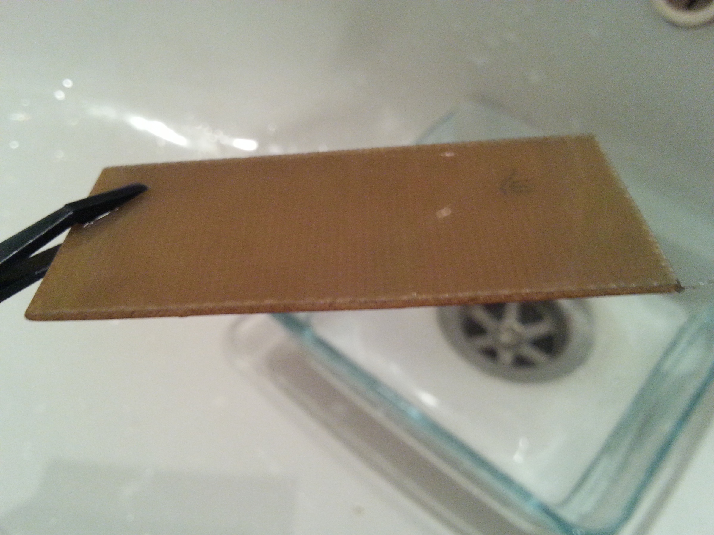

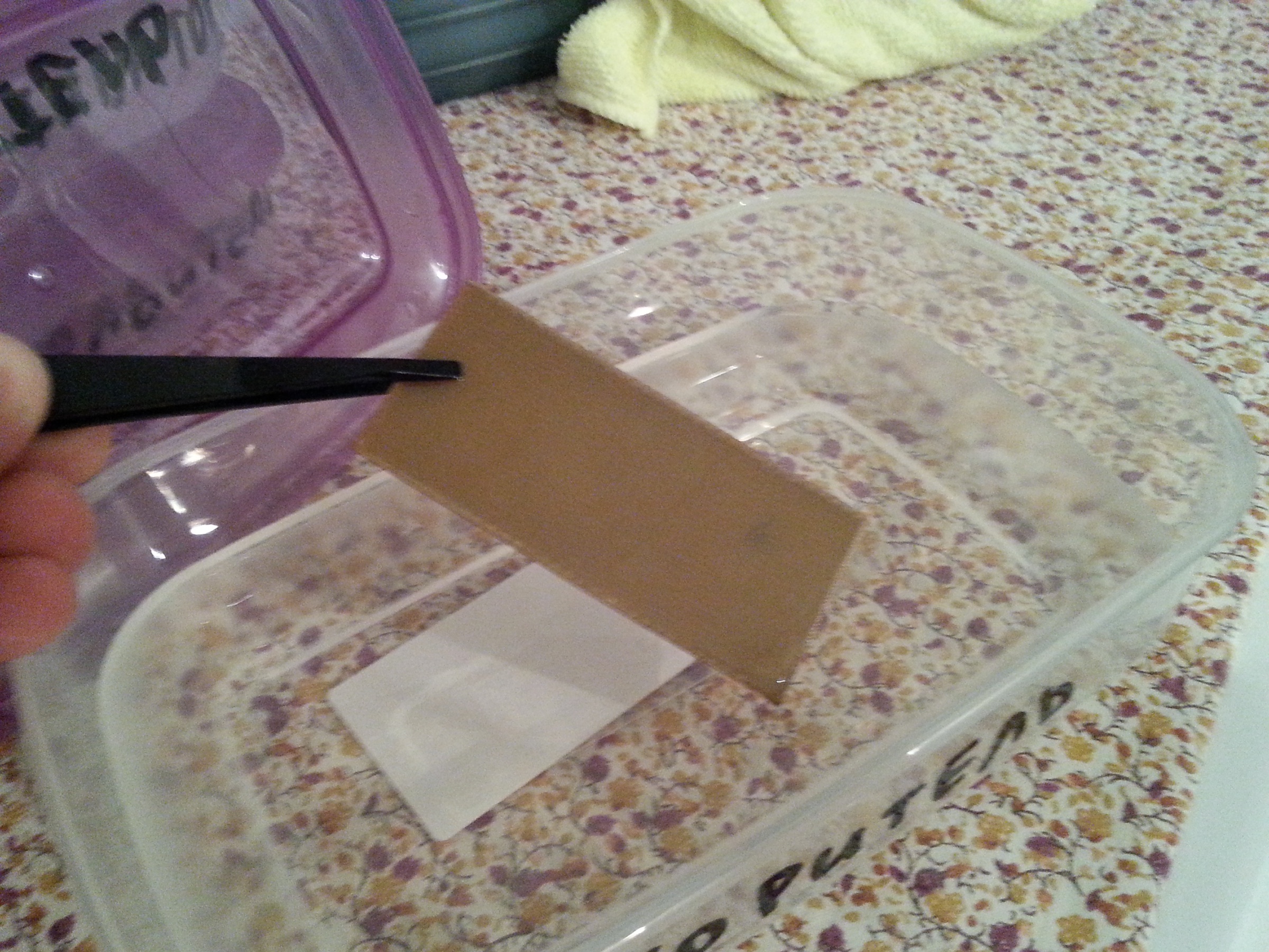

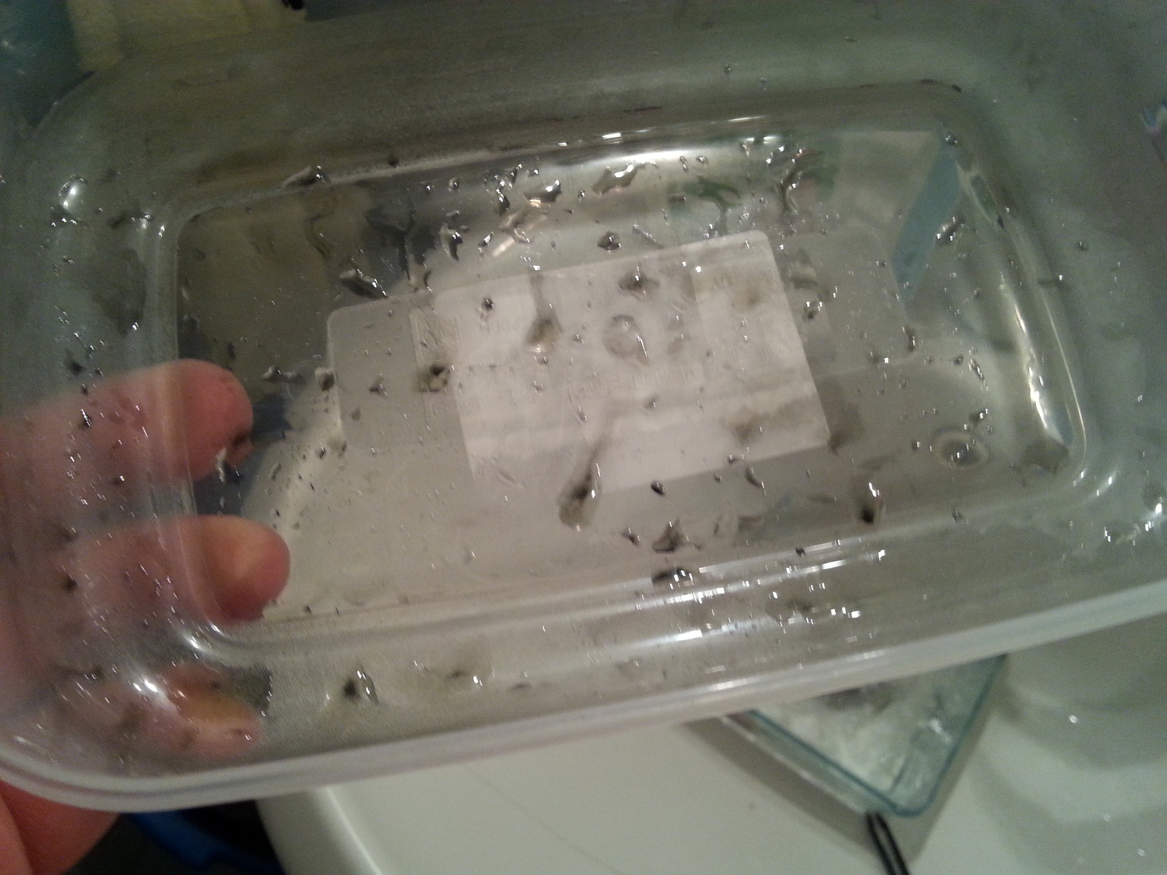

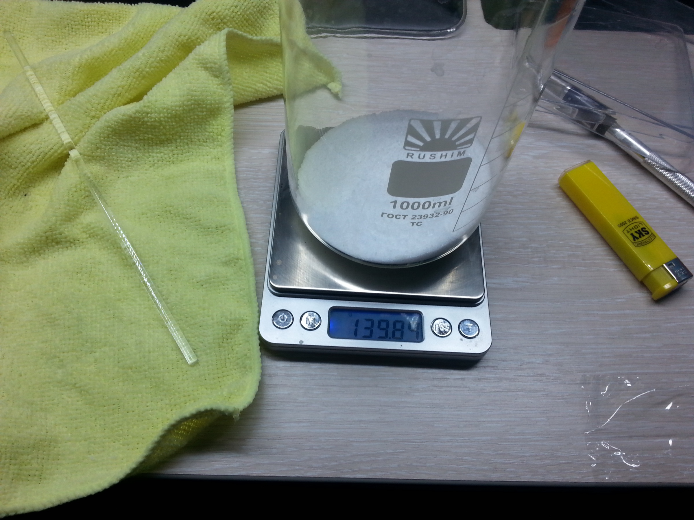

СообщениеДобавлено: Вт дек 23, 2014 13:33:21
Рейтинг сообщений: 443
Зарегистрирован: Пт окт 31, 2014 18:38:30
Сообщений: 1056
Откуда: Ростов-на-Дону

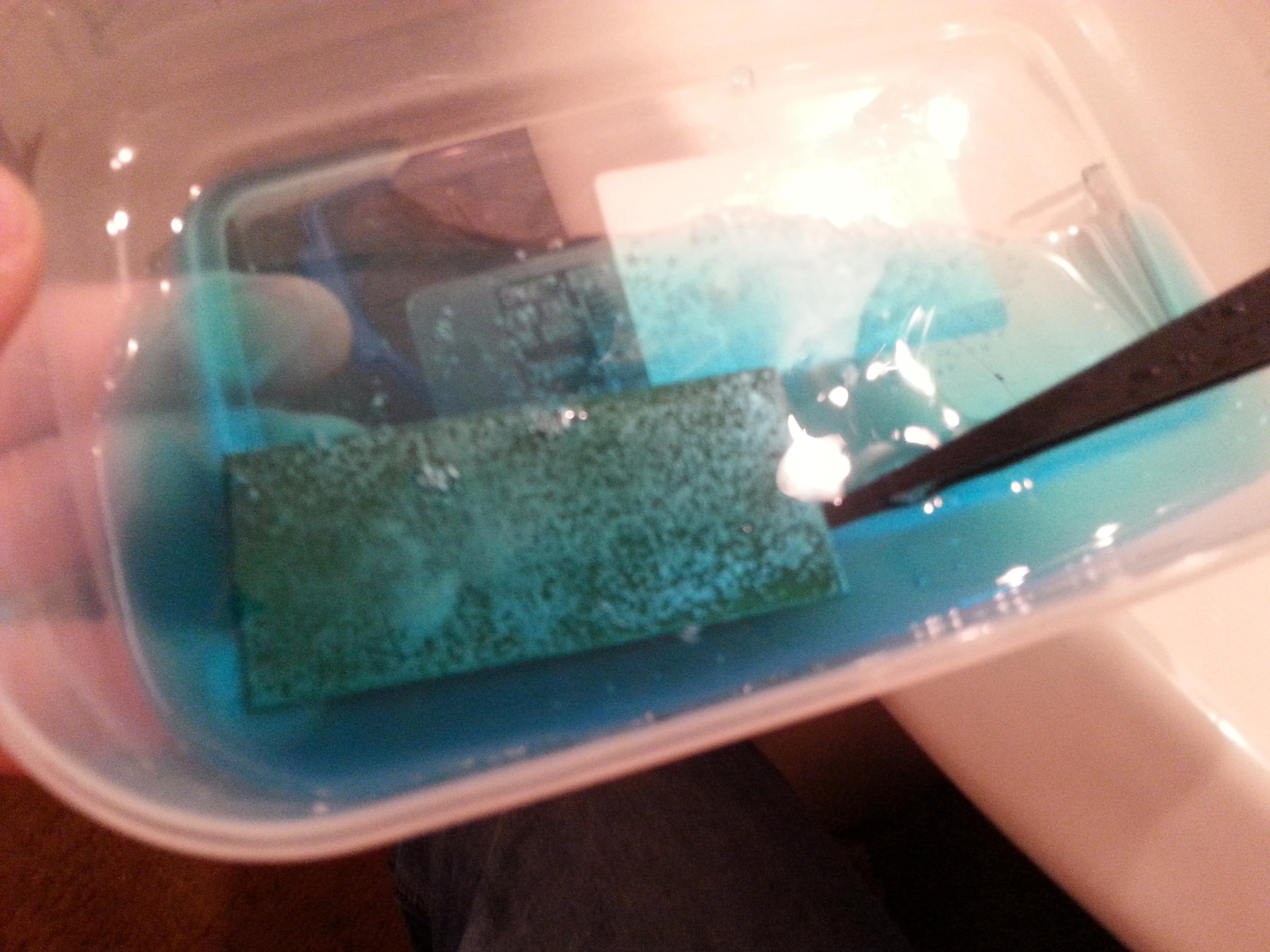

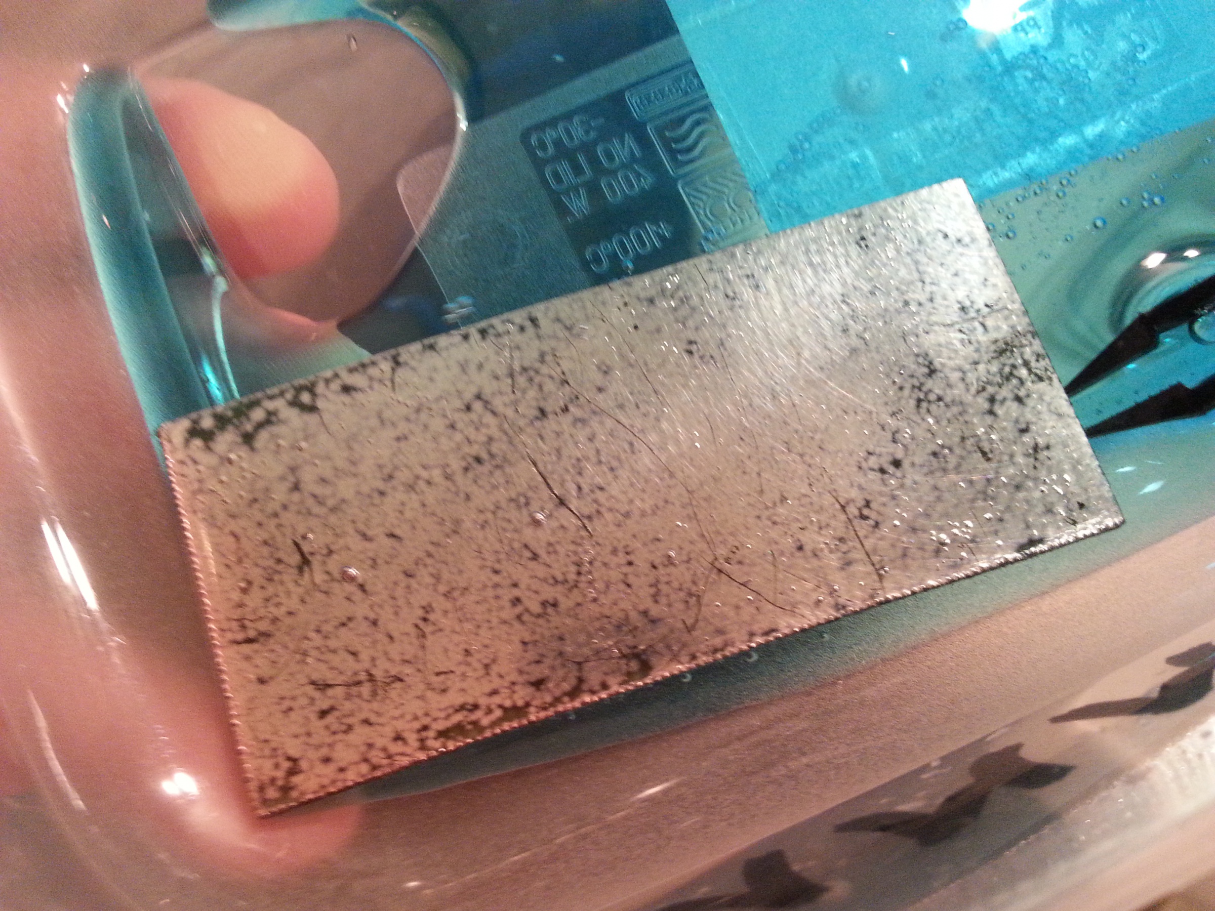

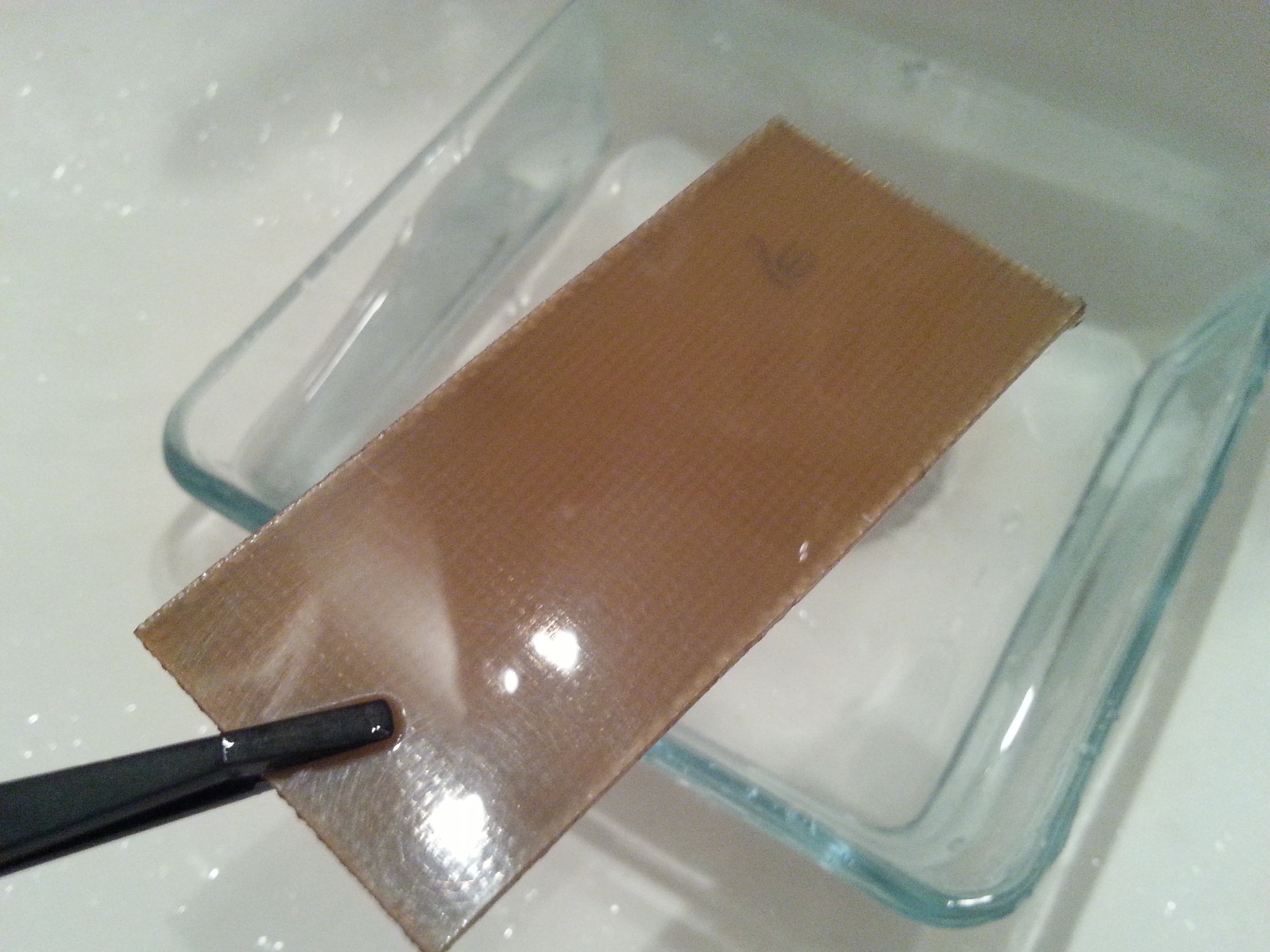

Рейтинг сообщения: 6

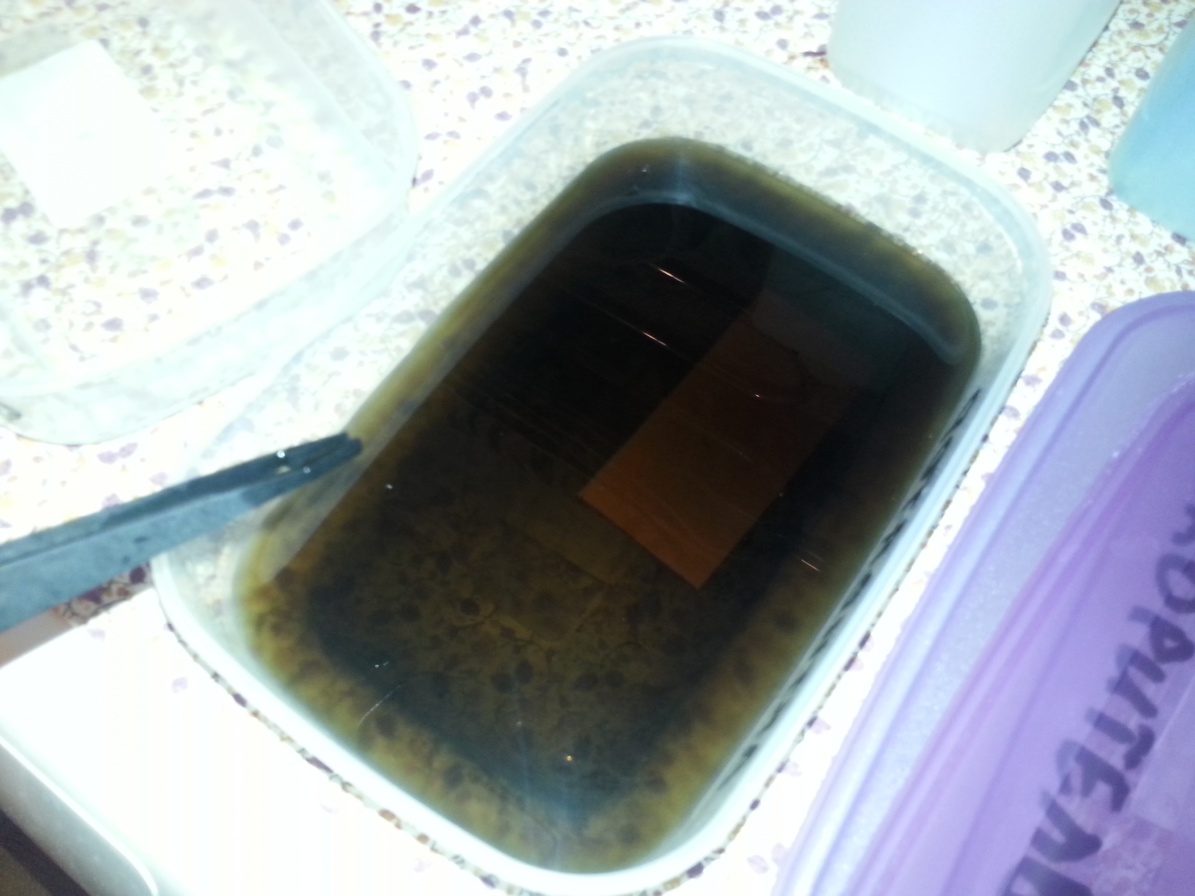

Сегодня решил перевести палладий и сделать активатор по этому viewtopic.php?p=1352921#p1352921 сообщению. Подумал вдруг в прошлый раз что то не так сделал.
Короче отмерил 0,22 гр. хлорида палладия и растворил в 5мл солянки, сразу добавил 5мл воды. Потом отмерил 50гр хлористого олова, подлил 10мл солянки и сразу 10мл воды. Побультыхал и поставил на баню с теплой водой. Когда закипело начал мешать
двумя руками растворы. Как только все растворилось снял с бани. Палладий дополнительно профильтровал. Вот такие получились растворы.
Затем когда растворы остыли, шприцем в палладий по капелькам подливал олово. Цвет раствора на каком то моменте стал зеленый (примерно на 20мл раствора олова, всего получилось 40мл раствора), потом коричневый, все это время энергично мешал раствор. После смешивания он стал такой.
Потом поставил раствор на баню с теплой водой и ждал закипания, иногда перемешивал. Когда закипело стал помешивать еще 15 минут.
Пока вода грелась намешал 140гр соли в воде и добавил солянки.
Когда раствор остыл до комнатной температуры (при этом помешивал до остывания) раствор стал таким.
Затем вылил концентрат в чистую, новую бутылку и потом медленно влил туда раствор соли, стараясь помешивать.
Ну и собственно фотки процесса.
Вот так выглядит емкость после сливания активатора в бутылку.
Продолжение.
Хим. медь как то не очень легла. Стеклотекстолит был односторонний, сторону без фольги я не шкурил (медь шкурил), только губкой тер (как и сторону с фольгой) и обезжиривал. Да и сам раствор был намешан вчера.
Правда не понятно что за пузыри медные получились, если бы местами проплешины были это одно, а тут пузыри. :dont_know:
Сейчас плата на гальванике, но все зативалось ради активатора. В нем опять какая то муть темного цвета. Кипятил концентрат хорошо, остывало плавно, без постороннего вмешательства. Подозреваю что mial либо что то не договорил (сам того не подозревая, сорри) либо он у него с виду такой же и есть муть в активаторе. Сейчас положил олова не 60гр а 50гр, во время промывки количество мути уменьшилось. Вообще у mial концентрат немного желтовато-зеленоватого оттенка, что могло бы быть
если вылить в хлорид не все олово (получилось чуть больше 40мл) , а немного меньше - около 25-30мл (такой цвет был у меня после вливания не всего олова).
UPD После гальваники медь опять отошла, попробую прокипятить раствор 30мин на бане.

Спасибо, почитаю. А теперь о веселом. Решил еще один активатор замешать, так сказать усвоить урок. Взял последние 0,14 гр. хлорида палладия и подлил 2 мл. солянки, поставил на баню. Взял 15 гр. хлористого олова, добавил 3 мл. солянки и поставил на баню. Когда все растворилось снял с бани и добавил 2 мл воды в палладий и 6 мл в олово, затем опять поставил на баню. Через 5 минут бани снял растворы и дал остыть на балконе ( около 10 градусов). Заранее намешал 550 мл воды , 120 гр соли (хч) и 11 мл солянки. Когда все остыло и растворилось (соль), в раствор палладия начал добавлять раствор олова, внимание (!), на объем добавляемого олова не смотрел, так как мне кажется оно не в числе должно измеряться а в цвете. Лил по капелькам пока раствор палладия не стал темно-зеленым а затем добавил еще немножко (0,5-1 мл), чуть позже раствор стал и не коричневым и не зеленым, а каким то желто-зелено-коричневым (незнаю как тут описать его). Важный момент, смена цвета происходит с небольшой задержкой, не торопимся добавлять. Во время добавления тщательно мешал. Потом баня 15 минут, вода изначально теплая, как только закипит, начинаем отсчитывать время. В конце помешивал практически непрерывно. Затем снял с бани и дал остыть на балконе а потом еще и под холодным краном. Вот тут раствор значительно отличается по внешнему виду от того что получается по рецепту mial. Тут раствор однородный, металлически-янтарно коричневого цвета и смачиваемость стенок колбы значительно лучше. Затем влил раствор соли в палладий, перемешал и при непрерывном помешивании вылил остаток раствора олова.
Вот что из этого получилось. Объем раствора получился примерно 650 мл. В нем нет ни осадка, ни маслянистой пленки на поверхности. Все это делалось на основании рецептов Ruzik если че.
