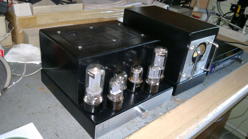

вот и мои работы !

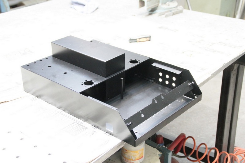

а этот корпус делал из стеклотекстолита (из него платы делают!)

 Заголовок сообщения: Re: Корпус для лампового усилителя.
СообщениеДобавлено: Чт апр 26, 2012 20:26:01
Зарегистрирован: Сб май 07, 2011 08:49:37
Сообщений: 44
Откуда: Омск
продолжаю

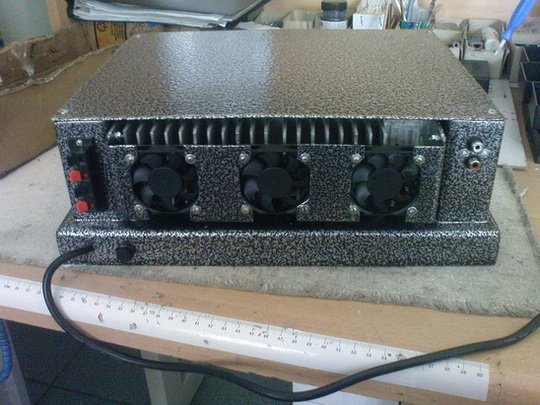

мой гибридный лампово-транзисторный класс А 2 по 25 ватт

Вот что значит человек умеет красить... Красить - от слова "красиво" :)
Ну очень симпатичные аппаратики!
А краска какая? Хаммерайт?
СообщениеДобавлено: Сб апр 28, 2012 21:42:22
Сообщений: 44
Откуда: Омск
если честно SergVi то серой краской покрашено с балончика (названия не помню) но корпус предварительно шлифовался и грунтовался а после 4-6 слоёв краски с интервалом в 30-40 минут выдержки что касаеться остальных то они покрашены на работе у меня краской цвета шогрень и чёрная (это порошковая краска наносится на металл электростатическим пистолетом и выпекаеться в термопечи 40 минут!)
Да оригинальный аппарат , класс ! :)

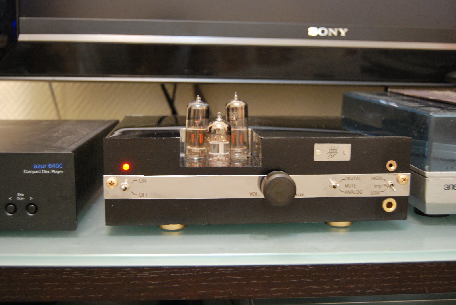

Пара последних поделок:
1) усь для ушей со встроенным ЦАПом:
Корпус - листовой алюминий разной толщины на нижнюю часть и стойки + покраска из баллончика, верх - нержа.
2) оконечник с "высококонечными" элементами вроде альпса, хаммондов, мультикапов и алан бредли
Материал - сталь, вся резка и гравировка лазером, крепление - сварка и винты, покраска - полимерная (корпус), ионно-плазменное напыление TiN (ножки, рукоятки и шильдик под золото).

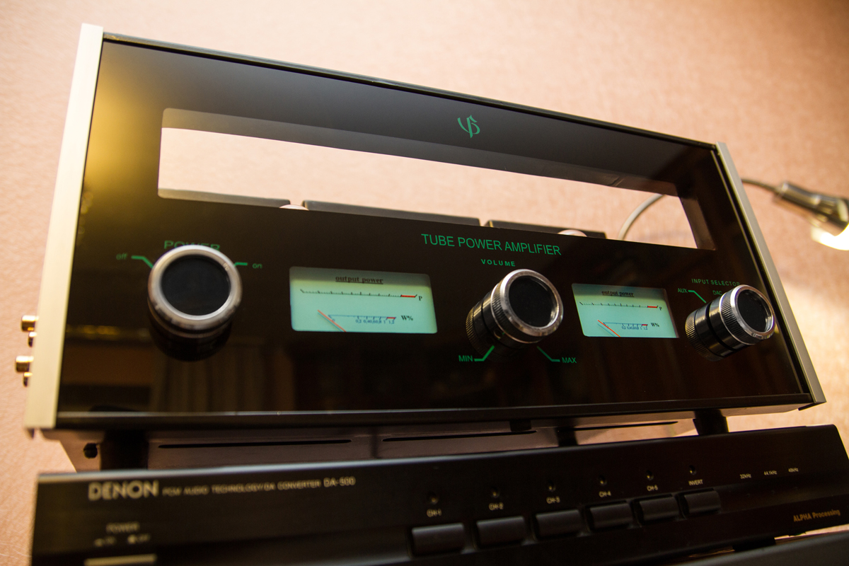

А вот моя поделка)
СообщениеДобавлено: Чт янв 08, 2015 00:12:38
Карма: 22
Рейтинг сообщений: 77
Зарегистрирован: Ср апр 01, 2009 12:32:13
Сообщений: 2024
Откуда: СПб
Почти Макинтош :) Только по этим фотографиям сложно оценить "весь масштаб трагедии". :) Нельзя ли сверху-снизу-сзади, но не в темноте?
