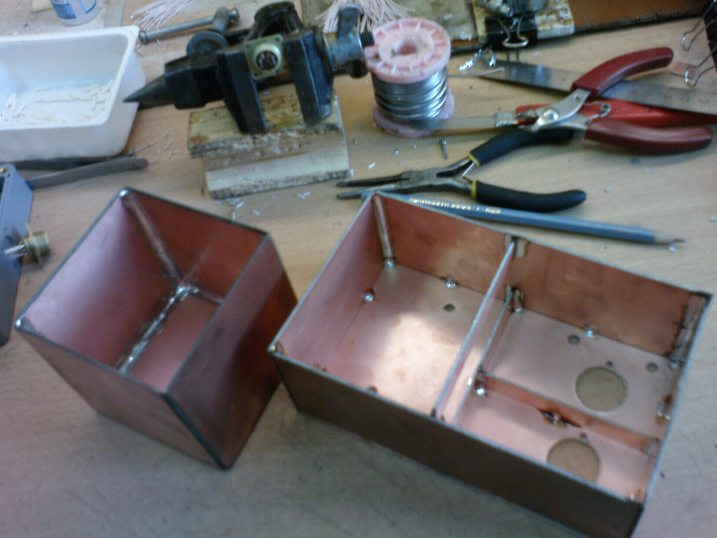

Реально ли применить оконный карниз для шасси?
Такой: http://alfa-stal.3dn.ru/primykanie_oc.jpg
Сам себе Гилмор
 Заголовок сообщения: Re: Корпус для лампового усилителя.
СообщениеДобавлено: Сб июн 07, 2014 13:52:25
Карма: 22
Рейтинг сообщений: 77
Зарегистрирован: Ср апр 01, 2009 12:32:13
Сообщений: 2024
Откуда: СПб
Маленькая толщина (0,7 ... 0,9 мм) и довольно узкие. Разве что под небольшое шасси (фото). Зато сносно паяется с хорошим флюсом. Можно увеличить жесткость за счёт припаивания внутренних переборок.

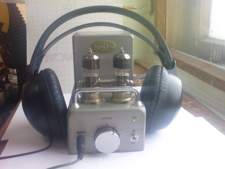

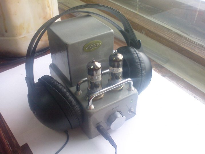

Пара последних поделок:
1) усь для ушей со встроенным ЦАПом:
Корпус - листовой алюминий разной толщины на нижнюю часть и стойки + покраска из баллончика, верх - нержа.
2) оконечник с "высококонечными" элементами вроде альпса, хаммондов, мультикапов и алан бредли
Материал - сталь, вся резка и гравировка лазером, крепление - сварка и винты, покраска - полимерная (корпус), ионно-плазменное напыление TiN (ножки, рукоятки и шильдик под золото).

Раздобыл лист алюминия 600х1200х1.2 мм. AMr2M гладкий
Возник вопрос: а как его гнуть? На все 60 см.
Сам себе Гилмор

Rinon Ninqueon писал(а):
Раздобыл..м. AMr2M гладкий
Поищите какую -нибуть шарагу, где есть гибочный станок, иначе ваш АМг2М перестанет быть гладким, он очень мягкий, портить жалко.
СообщениеДобавлено: Пт ноя 07, 2014 14:59:56
Карма: 15
Рейтинг сообщений: 48
Зарегистрирован: Ср июн 30, 2010 18:54:47
Сообщений: 1562
Откуда: NO14MU
Вот, согнул сам. радиус гиба неравномерный, но для первого раза я доволен.
Дальше покраска шасси, морилка для корпуса, лак и т.д., и т.п. :))
