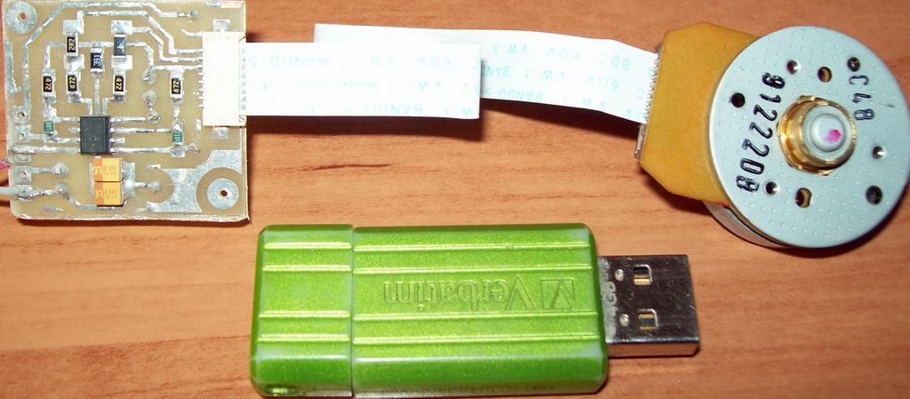

СообщениеДобавлено: Чт окт 18, 2012 00:44:38
Карма: 21
Рейтинг сообщений: 63
Зарегистрирован: Пн авг 29, 2011 10:35:30
Сообщений: 3695
Откуда: Україна Дикий Захід - Чортків - Джурин
Фото последнего с движком от CD-ROMа и печаточка тоже.
enkoder 002.jpg [187.83 KiB]
ENCODERRRR.lay [13.45 KiB]

СообщениеДобавлено: Вт окт 30, 2012 08:39:45
Рейтинг сообщений: 0
Зарегистрирован: Пт ноя 28, 2008 20:34:39
Сообщений: 641
Откуда: Краматорск
А из какого сдрома этот двигатель?
 Заголовок сообщения: Re: энкодер из шагового двигателя ...
СообщениеДобавлено: Вт окт 30, 2012 13:03:58
Карма: 21
Сообщений: 3695
Вроде из LG CD-RW да я правда другие и не встречал - почти все трёхфазные а большое количество выводов
это просто сигнальные выводы и питания датчиков Холла установленных прямо в двигателе , если надо найти
выводы обмоток то они должны прозваниваться почти на коротко (сопротивление до 10 ом) .
