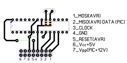

SoftFelix нужна консультация к своему программатору нарисовал адаптер для ATmega8. но так как не разу не программировал такие МК прошу проверить так я сделал или нет. Рядом написано как идут выводы с программатора.
У меня давно собрана вот такая схема в разъёме от принтера (LPT).
http://easyelectronics.ru/programmator-stk200300-dlya-mikrokontrollerov-avr.html

Зарегистрирован: Вт сен 02, 2008 04:03:21
Сообщений: 291
Откуда: Тихорецк
Такая схема у меня есть. Но все равно нужно правильно подключится МК, вот я и спрашиваю к выводам МК я правильно подключил дорожки. LPT разъем я уже пол года ищу разъем и пока безрезультатно.
