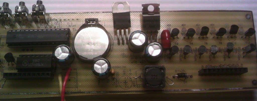

СообщениеДобавлено: Ср дек 21, 2011 13:07:28
Зарегистрирован: Сб ноя 05, 2011 20:34:37
Сообщений: 28
COPER писал(а):
сделал часы на ин-12б от stalker_radiokot
менял к155ид1
на кнопки нажимать меняються последнии индикаторы 80или100 нет счета !
ау нужен ваш совет!! :o
горят цифры с засветкой ничего не реагирует!
и некоторые вообще не горят
pic15.jpg [87.25 KiB]
СообщениеДобавлено: Ср дек 21, 2011 14:24:06
Карма: 46
Рейтинг сообщений: 977
Сообщений: 7622
Откуда: г. Россия
Сложно объяснить на расстоянии.
И тем более найти неисправность.
Осциллограф есть?
Может у вас ИД1 накрылась, а может чо с анодными ключами.

СообщениеДобавлено: Ср дек 21, 2011 21:58:34
Сообщений: 28
ОсциллографА нету.
схема от stalker_radiokot на ин 12
индикаторы проверил там нормально все горят кроме второго поменял все 1 все 2 и т.д
ид как проверить ?
pic18.jpg [107.46 KiB]
pic16.jpg [100.2 KiB]
СообщениеДобавлено: Чт дек 22, 2011 00:05:11
Карма: 19
Рейтинг сообщений: 85
Зарегистрирован: Вт янв 11, 2011 18:52:49
Сообщений: 615
Откуда: город ветров - Новороссийск
А фьюзы в МК Вы точно правильно записали? И через что вообще МК прошивали?

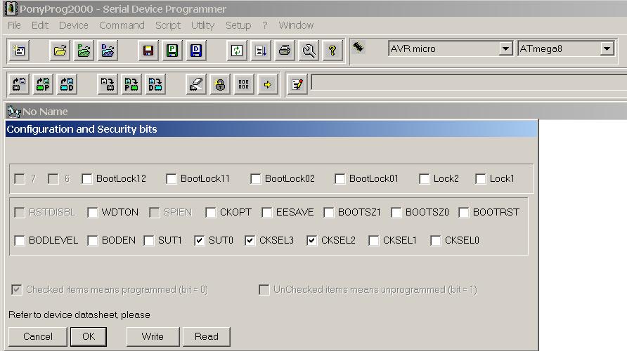

СообщениеДобавлено: Чт дек 22, 2011 01:28:36
Сообщений: 28
cтр688 STR@NNIK
avrisp mk2 avrstudio
fjse.JPG [67.42 KiB]
СообщениеДобавлено: Чт дек 22, 2011 02:13:02
Рейтинг сообщений: 33
Зарегистрирован: Ср авг 24, 2011 15:20:40
Сообщений: 451
Откуда: Пятигорск
COPER
в студии так и не воткнулся как фьюзы ставить. В кодеВерсион шил отдельно от схемы.

Чтобы проверить все анодные ключи замкните один из выходов ИД1 на землю.
При этом должны загореться одни и те же циферки во всех лампах.
ИД1 проверяется только заменой на новую.
