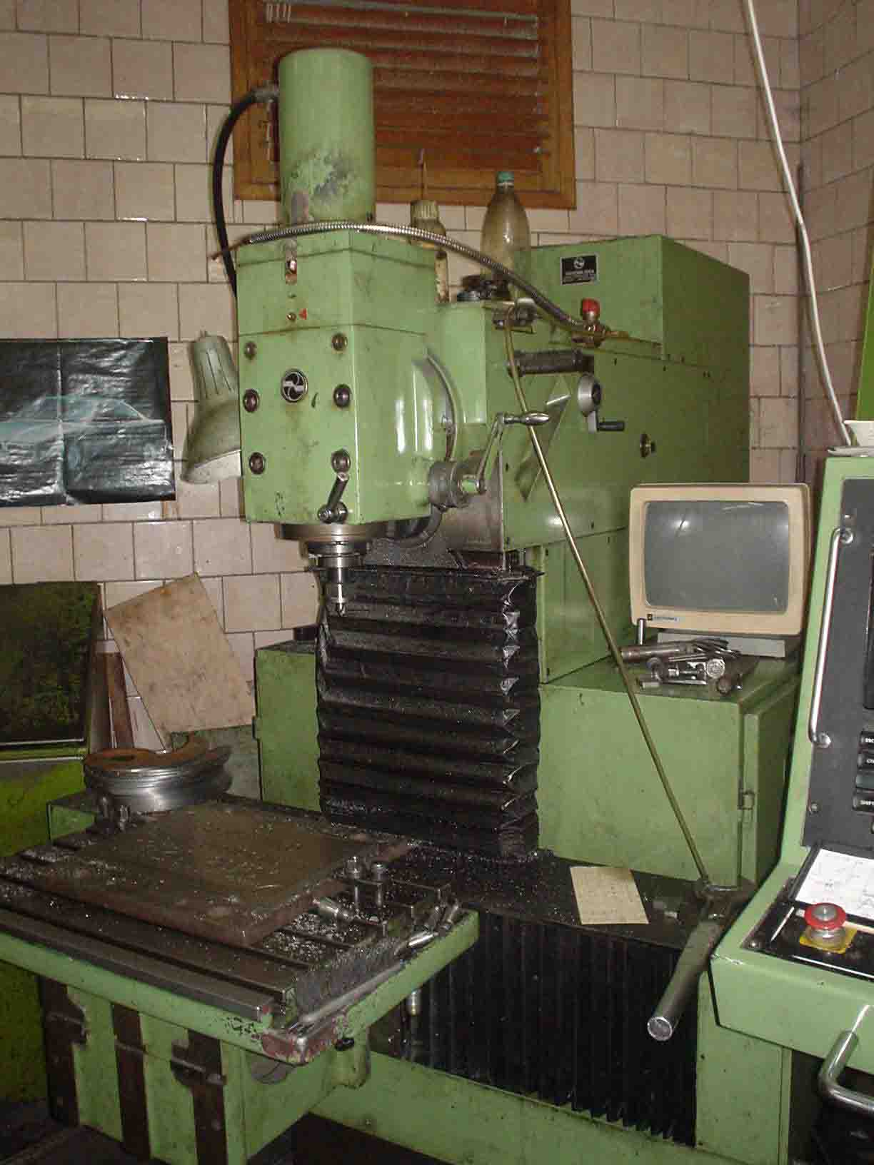

mss_ja писал(а):будущий "шедевр" :))
Красиво! Как Вы такой изготовили? На станке с ЧПУ?
примерно так:
http://radiokot.ru/forum/download/file.php?id=89277
