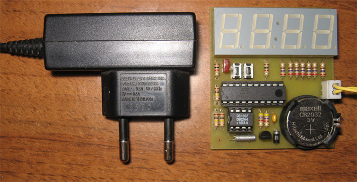

Тут начинают появляться девушки.....
Сколотила макетку
viewtopic.php?f=17&t=54569&p=1063512#p1063512
и пробую Ваши изобретения...
Вот такие часы! мне очень понравились - получилось всё с первого раза, прошивала 5 проводками и лошадью
Но кто автор, не нашла на ветке(скачивала схемы давненько на 20 тых страницах ветки)
Хотелось бы точку во втором разряде для ОА
Спасибо! :roll:

Нашла автора часов на 1307. которые повторяла. Это vitalyadm.
Большое спасибо!
