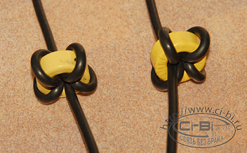

Трутень:) писал(а):
Спасибо, ваша схема получше, но . я пока остановлюсь
Да я не про схему говорил, хотя там первая схема простая.
Я говорил про провода и как их в передатчику подсоединять, что бы звук был без помех.
Возможно даже на провод вот так ферритовое кольцо одеть.
Провод можно не экранированный, но обязательно свить его как это делается в витой паре для компьютерных сетей.
