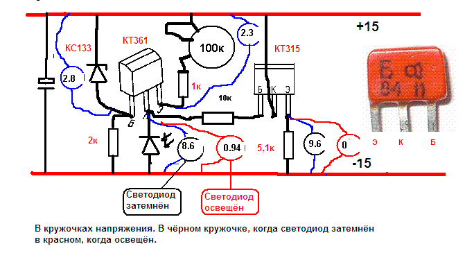

prospero-xz писал(а):
Мне кажется, что схема не работает из за слишком большого тока, идущего на базу первого транзистра, я прав?
В базу идёт столько, сколько может пройти.
Какие напряжения у тебя?
Между эмиттером и плюсом первого транзистора?
Между эмиттером и минусом второго?
И т.д.
Там же всё нарисовано на картинке куда вольтметр подключать.
http://www.radiokot.ru/forum/download.php?id=6436
Без этого мы ничего не можем сказать.

Наконец то нашел нужные резюки, вот что получилось при питании 13-12.9В
Резюк 47кОм резюк 470кОм
(на против ваших цифр напишу свои)
10- 12.9 10- 12.9
3.3- 3.12 3.3- 3.12
11- 10.5 11- 12.5
2.7- 2.27 2.7- 0.27
Переменный резистор был настроен на сопротивление 100кОм.

Странные напряжения.
Давай я сам спаяю и посмотрю.
Та в двух местах вообще не вероятно. На выходе эмиттерного повторителя больше, че на входе.
У тебя какой фотодиод. Я тоже с таким сразу попробую.
Жди.

Еще раз все перепроверил, заметил что перепутал местами колектор и эмитер, причем не на транзисторе, а на схеме (надо ж было так сглючить). Но глаза поплыли в разные стороны, когда даже после исправления ошибки мультиметр показал те же самые результаты. :shock: :shock: :( :cry:
Может есть смысл перебрать всю схему заново и поставить свежие детали?

Урааааааа! :shock: :shock: :)) :))) :))) РАБОТАЕТ, собрал все еще раз по схеме 1, кажется, получилось. Результаты вписал в схему 2.
схема 2.GIF [18.79 KiB]

Похоже работает.
