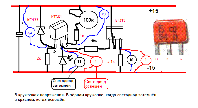

prospero-xz писал(а):
Мне кажется, что схема не работает из за слишком большого тока, идущего на базу первого транзистра, я прав?
В базу идёт столько, сколько может пройти.
Какие напряжения у тебя?
Между эмиттером и плюсом первого транзистора?
Между эмиттером и минусом второго?
И т.д.
Там же всё нарисовано на картинке куда вольтметр подключать.
http://www.radiokot.ru/forum/download.php?id=6436
Без этого мы ничего не можем сказать.

Наконец то нашел нужные резюки, вот что получилось при питании 13-12.9В
Резюк 47кОм резюк 470кОм
(на против ваших цифр напишу свои)
10- 12.9 10- 12.9
3.3- 3.12 3.3- 3.12
11- 10.5 11- 12.5
2.7- 2.27 2.7- 0.27
Переменный резистор был настроен на сопротивление 100кОм.

Странные напряжения.
Давай я сам спаяю и посмотрю.
Та в двух местах вообще не вероятно. На выходе эмиттерного повторителя больше, че на входе.
У тебя какой фотодиод. Я тоже с таким сразу попробую.
Жди.

Я вчера спаял, за место стабилизатора тока использовал резистор 740ком(3 шт) и всё реагировало, при питании 5В на выходе было в темноте 2.4В на свету 1.2....0.9В.

Это на фотодиоде или на выходе эмиттерного повторителя?
Я уже тоже склоняюсь, что может ему тоже так без выкрутасов сделать. Дальше триггер Шмидта поставить и т.д.

на резисторе эммитерного повторителя, очень важно, подобрать номинал резистора в базовой цепи(между базой и "+"), у меня было 4в, и хоть тресни. ну и резистор эммитерного повторителя, от него зависит амплитуда. Я в таких случаях ставил (555)155ТЛ2, работает четко, и выход 4В(по справочнику). как на ЛА7 собрать тригер шмидта не помню, я на них только генераторы и ждушие мультивибраторы собирал.

Еще раз все перепроверил, заметил что перепутал местами колектор и эмитер, причем не на транзисторе, а на схеме (надо ж было так сглючить). Но глаза поплыли в разные стороны, когда даже после исправления ошибки мультиметр показал те же самые результаты. :shock: :shock: :( :cry:
Может есть смысл перебрать всю схему заново и поставить свежие детали?
Еще маленькое уточнение: там конденсатор на 100мкф?

Урааааааа! :shock: :shock: :)) :))) :))) РАБОТАЕТ, собрал все еще раз по схеме 1, кажется, получилось. Результаты вписал в схему 2.

Похоже работает.
лампочку, не горит, ток слабый.
Всё правильно.
Если у тебя при освещённом фотодиоде получается чёткий ноль, то триггер Шмитта можно и не ставить я думаю. Нужно поставить ещё мощный ключ и на тиристор. Вобще то мне не нравится, что нет развязки между схемой и тиристором. Я бы поставил импульсный трансформатор, но это потом если захочешь.
Ещё имеет смысл подождать ФД263 01,, может у него надёжнее и проще получится.
Схему ключа я набросаю и вставлю в это же сообщение.

Все в сборе, как я понял, будет выглядеть так?

Извиняюсь, если влезаю не в тему, но мне кажется, что проще было бы повысить мощу источника света, чтобы обеспечить большее изменение сопротивления, тогда вся схема собирается на высокоомном резисторе, фотодиоде, К561ТЛ1 (она мне просто очень нравится, и их у меня всегда много дома), и КТ973 с двумя резюками в базе. Ну и в коллекторе конечно нужен балласт, и шунт в цепь катод-УЭ.
Было такое еще простое решение, когда не удавалось получить большое изменение сопротивления. Брал я ОУ (вернее сначала были компараторы К1401СА1, но все они, все 5 штук по своему поведению почему-то не соответствовали даташиту, пришлось поменять их на уже собранной плате на К1401УД2А) и на один вход подал пару резюк-фотик, а на другую - среднюю точку потенциометра. Потенциометром выставлялось пороговое значение для данного фотодиода в данных условиях. Не бог весть что, но в тех условиях это было вполне приемлемо.
Кстати, prospero-xz, прошу вас обратить внимание, что у вас ничто не ограничивает ток УЭ. Поставьте резистор. Хотя впрочем я не знаю, какой у вас тиристор. Но подозреваю, что у него рабочее напряжение на УЭ относительно катода не так велико, чтобы обойтись без балласта.
