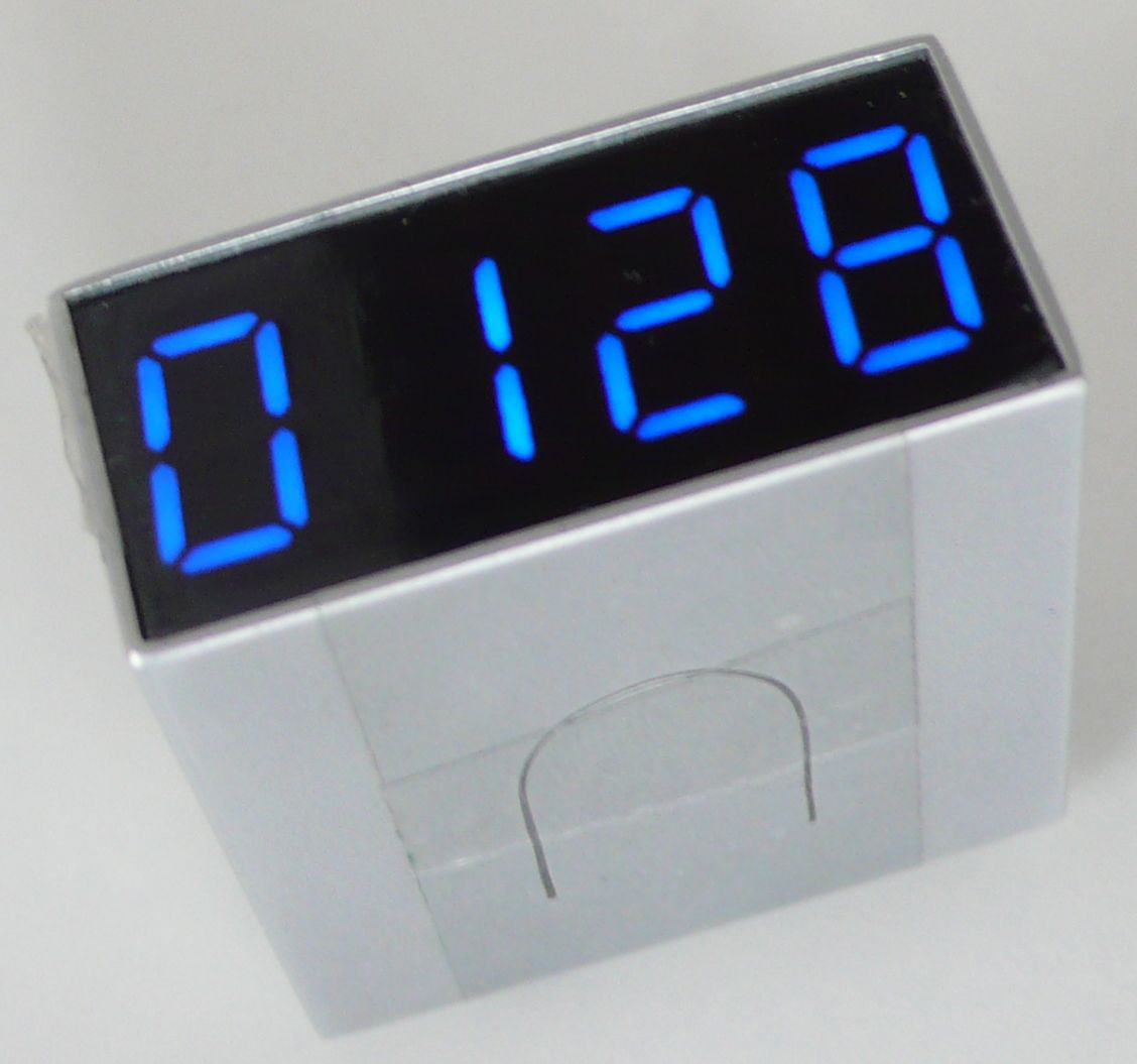

Тонировочная плёнка
Та плёнка чем тонируют стёкла в авто.
Собрал некий дэвайс типа часики
Корпус так или иначе покоцал - без этого ни как не обойтись.
Да и спрятать хотелось потрошка не приглядного вида.
Корпус явно не из а из оргстекла.

Забыл дописать и на картинке этого не видать.
Пленка зеркальная.

вот такие две плёнки
зеркальная и конрастирующая
