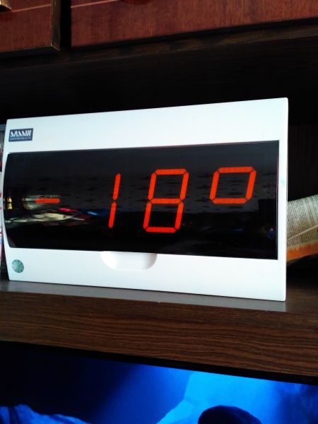

Собрал некий дэвайс типа часики
Корпус так или иначе покоцал - без этого ни как не обойтись.
Да и спрятать хотелось потрошка не приглядного вида.
Корпус явно не из а из оргстекла.

Забыл дописать и на картинке этого не видать.
Пленка зеркальная.

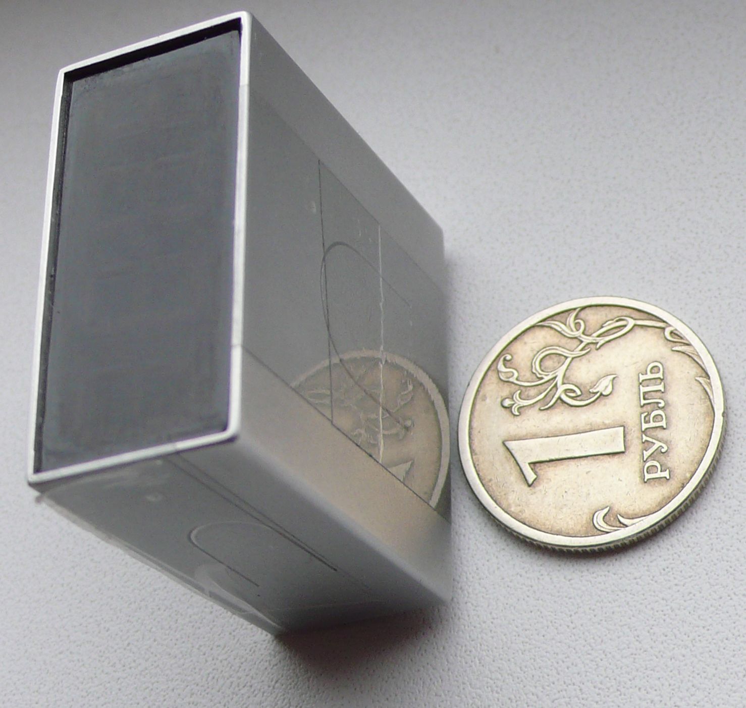

Сообщения: 16545
Откуда: Moscow-Izmaylovo
Сообщение m.ix »
вот такие две плёнки
зеркальная и конрастирующая
