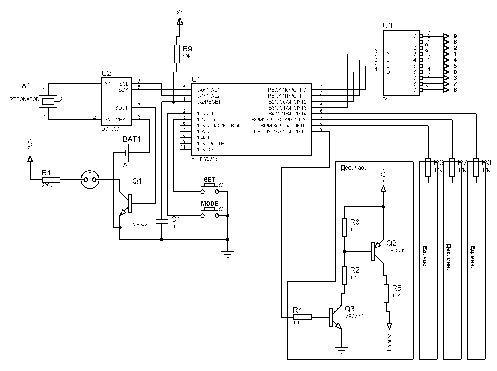

вопрос относительно DS1307
почему в даташите линия данных и линия синхронизации подключаются через подтягивающие резисторы, а вот в реале этого не делают ? :dont_know:

Мявтор 3-й степени (1)
Это я забыл нарисовать, извините....
download/file.php?id=91719
В микроконтроллерах AVR есть встроенные подтягивающие резисторы, их можно подключить программно. Обычно их достаточно для подтяжки линий интерфейса I2C.
подтягивающие резисторы включены когда пин является входом... при работе на выход линия остаётся без подтягивающего резистора.

СообщениеДобавлено: Чт янв 26, 2012 15:07:32
Рейтинг сообщений: 21
Сообщений: 2108
Откуда: Киев
При работе на выход можно и единицу выводить жестко, и линия никогда висеть в воздухе не будет. Но надо помнить, что встроенная подтяжка довольно высокоомная (50к) и соблюдать время с учетом фронтов. То есть реализация возможна (да, я лично её реализовывал), но в проектах я всегда использую внешнюю нагрузку.

СообщениеДобавлено: Чт янв 26, 2012 16:19:43
Рейтинг сообщений: 252
Зарегистрирован: Пн апр 14, 2008 12:54:35
Сообщений: 1288
Откуда: Город ГЕРОЙ Ленинград
Если использовать железный TWI, то без резюков не обойтись.
Если мне не изменяет память, сопротивление встроенных резисторов около 10к.
