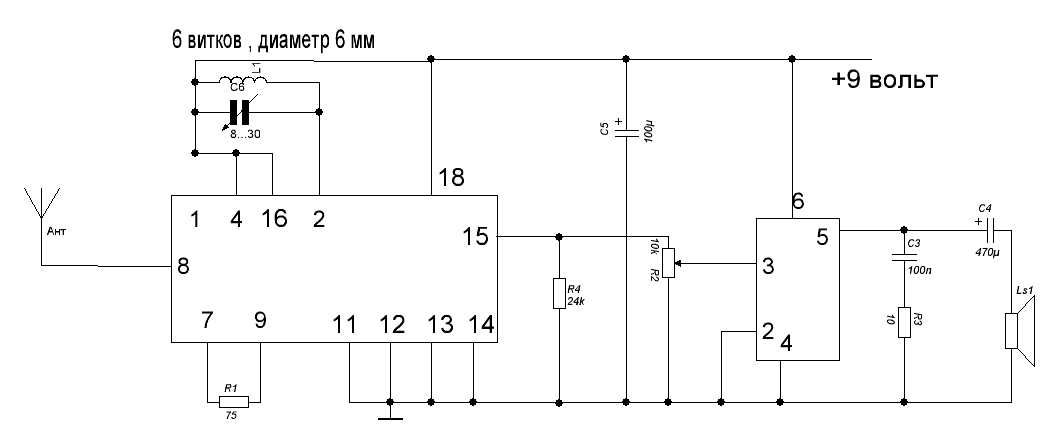

Вот , нарисовал схему приемника на КХА058 (выше) , ничего не напутал , не упустил надеюсь ? :shock:

Есть приемник на микросхеме КХА058 , вот схема :
Не могу никак разобраться с делителем , всмысле с ним то всё понятно , но вот дело в том что нет у меня резистора на 51 кОм , в магазине вероятно перепутали маркировку и засунули резюк на 5,1 кОм . Так вот , я решил поставить резитор меньшего сопротивления 47 кОм , соединять несколько "в воздухе" , чтоб достичь 51 кОма не хотелось , так как будет наверняка возможность встретить паразитные емкости да и плату переделывать не хочется :(
А все остальное вроде в норме , но из динамика всё равно доносится шипение , в диапазон 88-108 попасть не могу :( , а катушка намотана вродь правильно ... Так как же быть с делителем ? :shock:

Vendein_RaZoR писал(а):
Решил начать новую тему , так как в той никто мне чего то не отвечал :(
А не нужно новую. Перенес сюда.
Не отвечают потому что никому это не интересно, т.к. когда эта микросхема появилась, то достать её было трудно, а сейчас на ней при существующей новой элементной базе делать приемник и обсуждать его никому не интересно.
Отсюда и причина молчания в теме.
Не понимаю в чем проблема у Вас?. Если Вам интересно, то давно бы спаяли.
Единственно, что могу сказать, так это что приемник без входного контура, это полный изврат. Так китайцы делают для удешевления.
Вместо резистора 51 ком пойдет любой от 30 ком до 100 ком.
А принимать он будет только если передающая станция у Вас из окна видна. :)
Это правда ?? :o :shock:
Всмысле он не принимает сигнал так как обычный УКВ приемник по городу ?? :shock:

Да. Промежуточная частота усиления близка к 30 кГц, поэтому для селекции используются активные фильтры (отпадает нужда в моточных элементах). Поэтому практически нельзя получить качественный приём стересигнала.
Достоинство (и недостаток)- максимальная простота устройства.
Правильно указал АЕН, что обязательно нужно добавить входной контур, который повысит чувствительность и избирательность приёмника.

Чувствительность этого приёмника должна получиться около 10 мкВ и её достаточно. чтобы принимать сигнал на значительных расстояниях. Вот только этот приёмник разрабатывался, когда УКВ диапазон не был так напичкан станциями и сейчас он будет нормально работать в местности, где станций немного.

А нет ! :))
Заработал приемник однако , то есть поймал нашу Башкирскую (Уфимскую) станцию , хотя я живу за 300 км от Уфы :)
Порадовало :) Есть к чему прикрутить ещё чего-нибудь (УНЧ , цифровое управление и тд) :music:
