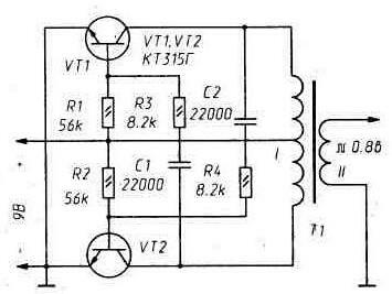

Доброго времени суток.
Я затрудняюсь в выборе питания для своих индикаторов "ИВ-6". Не мало времени потратил на прочтение темы. И виделил штуки 3-4 варианта питания. Однако решил полистать гугловскую выдачу и нашлось еще пара вариантов. Схемы конечно несколько похожи, но мне взволновал значок переменного тока. Я конечно не сведущ в лампах, но может кто объяснит как это реализовывается...
Из найденых схем наиболее интересно выглядит вот этот вариант, но имхо яркость в нем будет не ахти :(
Есть более понятные варианты, но с этим не известным пока для меня переменным током...
Спасибо за внимание :)
Напряжение для накала берется с дополнительной обмотки трансформатора.

Apparatchik писал(а):
Эх.. Значит без трансформатора не обойтись...

ftp27host писал(а):
А вот еще что то нашел, но это под первую схему
Моно использовать для любой схемы, главное чтоб напряжение было нужное для лампы и ток достаточный.
Хе.. Значит 3-я схема вполне таки воткнется в это.. Но а как же обеспечить отрицательные 20 вольт? :) Догадался как запилить все это питание от ~220, но так не хотелось бы иметь некрасивого блока питания. Лучше уж сделать вторую обмотку на плате где либо, не крупных размеров... Не подскажите как можно с 9В постоянного реализовать этот ад? :)
