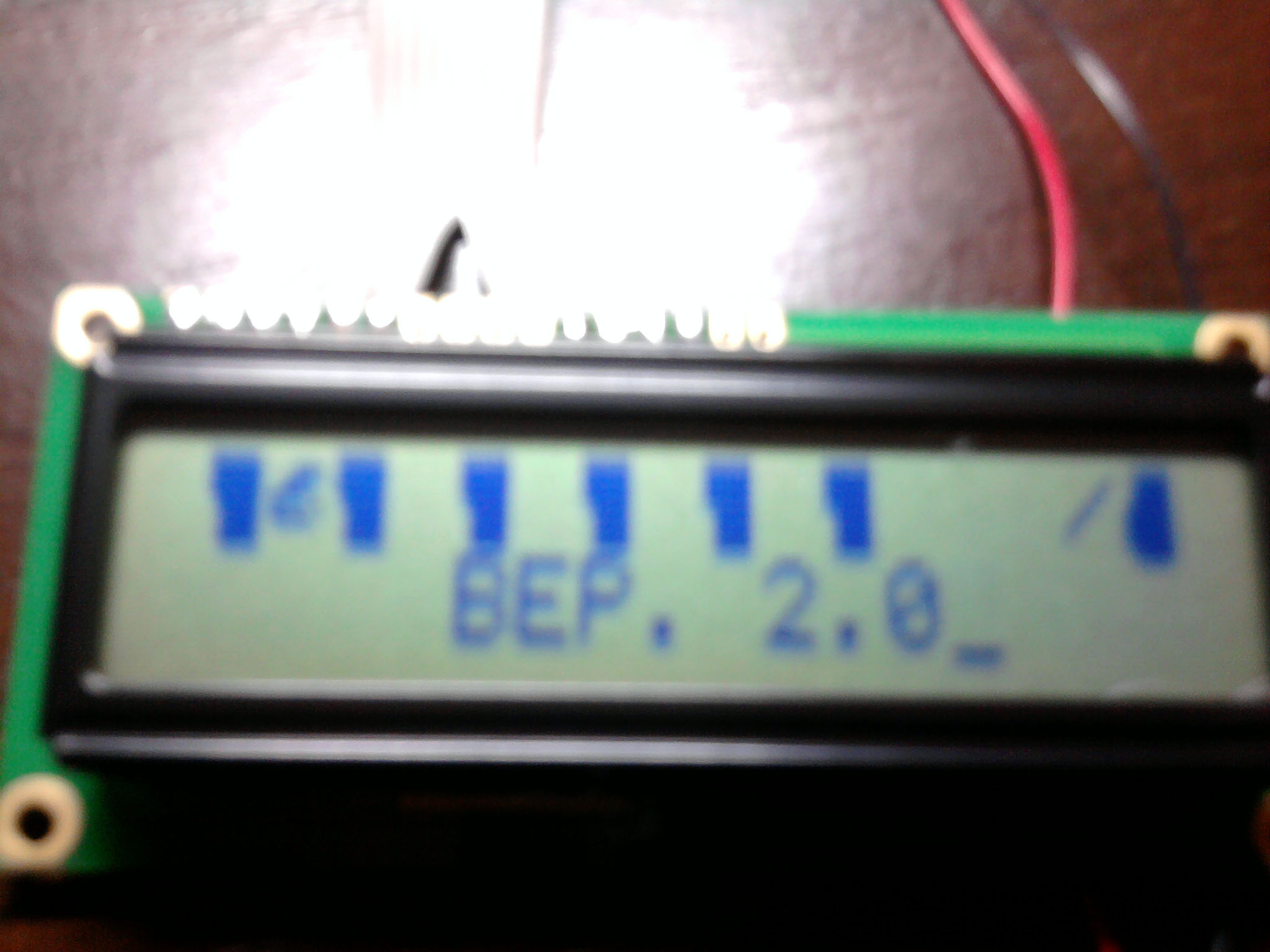

edm2007 писал(а):
Доброго. Держите:
Когда выставляю фузы как на изображении, то вместо текста иероглифы.
А когда добавляю еще галочку на CKDIV8- текст нормальный, но время идёт замедленно.
Что посоветуете?

Что значит иероглифы? При каждом включении?

Вот так.
2.jpg [248.43 KiB]
1.jpg [255.35 KiB]

Фьюзы точно верно поставили? Питаете от чего?

Судя по первой фотографии, не отображаются именно русские буквы (я недостающие дорисовывал, чтобы можно было использовать с дисплеем без русского шрифта). Хотя на второй фотографии вообще белиберда какая-то... Мусор на экране всегда одинаковый, или при отключении / включении разный?

Отображает дисплэй свегда одно и тоже.
Кстати диспл. WINSTAR WH-1602B-YGH-СTK#.
И опять же если поставить галочку ещо и на CKDIV8 - то дисплей отображает всё как положено, но время в 10 раз дольше.
Т. е. реальных 10 сек.=1 сек. на дисплее.

Залил прошивку в МК.
На дисплее в верхнем ряду высечиваются о/о?оОо_ооо9чтото непонятное0о о.
В нижнем - ничего.
Так и долно быть?

Нет, там буквы англицкие должны быть:
ABCDEFGHIJKLMNOP
abcdefghijklmnop
Без понятия в чем дело.

Ребята я розобрался.
Проблема была в том что 11 ножка МК была соединена с 1-ым и 3-им выводами дисплея.
Спасибо вем за помощь, и прошу прощения что голову Вам морочил.
