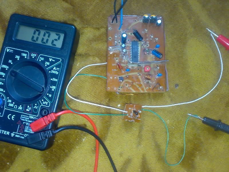

фото усилителя скинул и генератора тоже. А ВЧ пробник у меня значит такой. Вместо диода того я поставил какой то маленький красный стеклянный. Вместо 510 пф 470 пф. Вместо 5.6 пф 5.1 пф. Фото пробника скину чуть позже по рабочим обстоятельствам
как я понимаю работу этого усилителя: Входной сигнал через разделительный конденсатор поступает допустим на первый каскад на базу транзистора. Усиливается на коллекторе если попадает в резонанс с частотой п-контура. Ну если входная частота такая же как в П-контуре. Так или нет?

Ув. mixon46 во первых не нужно ставить что то неизвестное даже Вам. Там нужен германиевый ВЧ диод.
Можно поставить ГД507, Д311, Д18, Д20
Если нет германиевых, то лучше уж поставтьте кремниевый, но что бы точно знать, что стоит именно ВЧ диод. Из советских КД503, КД521, КД522 и им подобные. В этом случае показания будут занижены, но настраивать по максимуму сигнала все равно позволят.

Выше писал уже. Сделайте нормальный ВЧ пробник не из какого то красненького диода, а из того, что бы с уверенностью знать, что им можно там измерять.
Еще раз повторяю. Если нет германиевого ВЧ диода, то поставьте хотя бы ВЧ кремниевый диод и напишите какой, что бы и мы были уверены, что с ним все нормально.
Насчет частоты контура, то все не так просто. Вы не учитываете емкости самого транзистора и монтажные паразитные емкости. Все это в сумме намного превышает емкость Вашего подстроечника, а Вы их не учли.
Два и учесть их трудно, т.к. точное значение их нам неизвестно.
Сделаете пробник, подключайте его сюда и пишите, что там показывает.
Настройтесь на максимум показаний подстраивая контур, что я обвел.
Пробник подключайте непосдедственно возле катушки как я нарисовал.
На время настройки на выход через конденсатор подключите 2-х ватный резистор 51 ом

мужики вобщем купил я кд503а. сделал пробник с ним. И решил отпаять все усилители и попробовать снять выходное напряжение с микросхемы с седьмого вывода (антены). Вобщем припаивал так как показано в той самой статье. Подключил питание к генератору. И показывало 3 мв. Дотронулся до красного щупа мультиметра и показало 260 мв. Где то в интернете было написано если не соврать выходное напряжение микросхемы 0.25 в. Правильно ли я измерял напряжение? Я пробовал пробник подносить к катушке генератора но ничего не показывало. Показывало только при прикосновении к плюсовому щупу. Ниже фото
