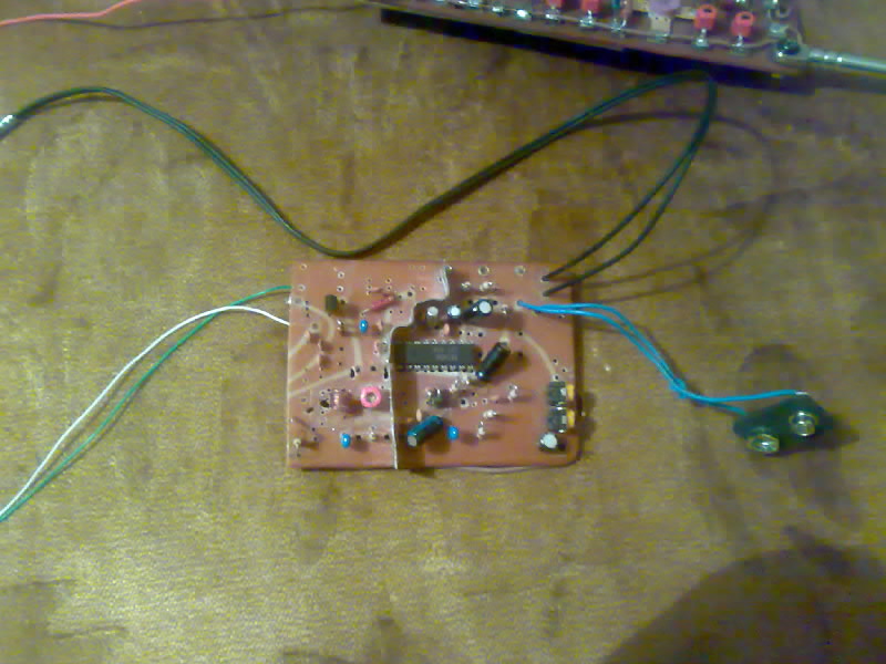

тут файлы генератора на ba1404 и усилитель который я сделал
Стерео передатчик работает я проверял. Частота 99.9 мгц а усилитель вообще ноль. Я его пробовал настраивать. Толку нет
За основу взята эта схема.

фото усилителя скинул и генератора тоже. А ВЧ пробник у меня значит такой. Вместо диода того я поставил какой то маленький красный стеклянный. Вместо 510 пф 470 пф. Вместо 5.6 пф 5.1 пф. Фото пробника скину чуть позже по рабочим обстоятельствам
как я понимаю работу этого усилителя: Входной сигнал через разделительный конденсатор поступает допустим на первый каскад на базу транзистора. Усиливается на коллекторе если попадает в резонанс с частотой п-контура. Ну если входная частота такая же как в П-контуре. Так или нет?
Ув. mixon46 во первых не нужно ставить что то неизвестное даже Вам. Там нужен германиевый ВЧ диод.
Можно поставить ГД507, Д311, Д18, Д20
Если нет германиевых, то лучше уж поставтьте кремниевый, но что бы точно знать, что стоит именно ВЧ диод. Из советских КД503, КД521, КД522 и им подобные. В этом случае показания будут занижены, но настраивать по максимуму сигнала все равно позволят.
Во вторых.
У автора конструкция конечно тоже не фонтан, т.к. он и сам пишет, что делал макет, но он хотя бы соблюдал правила ВЧ монтажа, а у Ваш монтаж прокатит только на звуковых частотах. На частотах 100 мгц нельзя так вольно подходить к монтажу, тем более, что у автора выбран простейший вариант.
Возьмите хотя бы транзистор КТ920. Вы не задумывались почему у него эмиттер имеет два вывода?
Это сделано для того, что бы уменьшить индуктивность эмиттерных выводов. Теперь смотрите, что у Вас с этими выводами сделано.
Это что за елка из выводов?
Это только один пример.
Ваш усилитель не настроен, но настраивать его в таком виде не имеет смысла. Мощности от него в таком виде не добьешься и при этом он будет возбуждаться. Автор не для красоты делал такой монтаж и поместил каскады в экранирующие отсеки.
Вот сравните, что у автора и что у Вас.
Посмотрел на Вашу антенну.
А где у антенны противовес?
У антенны всегда сть противовес. Если его нет явного, то им является сама схема.
Вы хотите, что бы противовесом данного довольно мощного усилителя являлся сам усилитель?
Это тоже неизбежно приведет к самовозбуждению.
Поэтому смотрите сами. В подобном виде, как у Вас настраивать усилитель не имеет смысла. Его нужно переделывать. Спешка всегда приводит наоборот к потере времени. В таких делах спешить и делать кое как нельзя.
Это я имел в виду соблюдение правил ВЧ монтажа.

 Заголовок сообщения: Re: Помогите с УМ на 100 мгц
СообщениеДобавлено: Чт фев 23, 2012 13:24:38
Карма: 158
Рейтинг сообщений: 1600
Сообщений: 11940
Откуда: Россия.
Такой монтаж неприемлем.
Схему первого каскада в данном случае менять не стоило. Ваша даст меньшее усиление.
Транзистор КТ920Б тяжело будет раскачать в данной схеме. Нужен КТ920А.
Если ставите КТ920Б, то перед ним придется ставить КТ610 или что то подобное.
