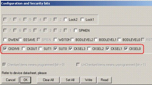

Выпаял кварц, запустил, работа прибора не изменилась (кварц проверить нечем). Впаял другой кварц на 8Mhz, включил, глюки повторились. 74НС132 проверил, все выводы нормально контачат с панелькой (в DIP корпусе микрухи не привезли - сказали через 2 недели может привезут). Прошиваю Pony Progом, программатор такой, http://best-chart.ru/programmatory-sdel ... ramma.html , фюзы выставляю такие (см. фото).

То есть у Вас работает и без кварца? Ну тогда фуз биты прошиты неправильно.
Без кварца работать не должно.
У Вас фьюзы неправильно стоят, отсюда и проблемы. Вот так надо:
отсюда
пс. только с битом SPIEN осторожно, по идее там должна быть галочка. Но, я понипрогом не пользуюсь, и его особенностей не знаю.
Поэтому, SPIEN лучше не изменяйте, пусть будет как есть.

Поставил фьюзы как здесь, http://radiokot.ru/circuit/digital/measure/38/ МК перестал читаться и прошиваться :o (теперь придется каким то способом его реанимировать, запасного нет :cry: ).
Программируете как, внутрисхемно или отдельно?
Если отдельно, то без кварца МК работать не будет.

Прикрепляю архив с печаткой, калькулятором, схемой, и две версии прошивки 4-я и 5-я. У меня зашита 5-я версия. Прошивки под двухстрочный дисплей. Печатка под смд корпуса, взял здесь на форуме доработал под себя. Резисторы R5 и R6 припаяны навесом на ноги контроллера. Програмировал через програматор кодвижин, при програмировании фузбитов необходимо снять все галочки.
1)Когда первый раз прошивал неправильно прошил фуз биты при этом прибор тормозил, показывал отрицательные значения и не сбрасывался на ноль.
2) Первые минут 10 пока прибор "прогревается" показания плывут, но потом останавливабтся на уровне +- 0.2 пФ.(возможно из- за стабилизатора 5В)
